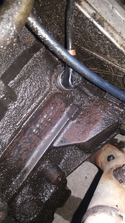

Salve, apro un nuovo argomento perché non sono riuscito a trovare (quasi) nulla di inerente il mio problema.
Non riesco a trovare, nel monoblocco, il numero motore della 900NG :[ .
Ho tutti i numeri identificativi del mio veicolo, ma non riesco a trovare (nonostante gli sforzi nella ricerca) il numero del motore, allego una foto per farvi capire meglio di cosa parlo, è il numero 5.
Grazie mille a chi mi vorrà aiutare indicandomi esattamente (magari anche con una foto) dove si trova sto benedetto numero....la ricerca dei ricambi su internet è sempre un'agonia; magari dando tutti i codici non sbagliano più!

ho trovato una discussione che potrebbe in teroia risolver eil problema...ma in pratica non lo fa...
http://forum.saabwayclub.it/viewtopic.p ... +5+trovare
ho provato a cercare quel che indica la fotografia...ma è proprio diversa la struttura del monoblocco, dove ci sono stampati i numeri nella foto non risulta alcun numero nella mia macchina che è del 95

Re: RICERCA CODICE MOTORE SAAB 900ng
Quel numero non è stampato direttamente sul monoblocco, ma si tratta di una targhetta fissata con una vite o rivetti.
Quello che dicono è sostanzialmente quello che gia si conosce. L'unica variazione tra una targhetta e l'altra è la matricola finale (gli ultimi 6 numeri)
Esempio: B204L 3M 00 S012345
B > tipo di motore (B = benzina)
23 > cilindrata (23= 2.300 > 20 = 2.000 e cosi via)
4 > numero cilindri (4= 4 , 6=6 )
L > tipo (L = sovralimentato I= iniezione)
3 > tipo di adeguamento alla normativa antinquinamento
M > tipo di cambio (A= auto M= Manuale)
00 > Variante cambio (base, sensonic etc)
S > anno del modello (R=1994 S=1995 etc )
012345 > numero di matricola del monoblocco.
Credo possa servirti solo la variante del cambio, (00) per il resto non so a cosa possa servirti, ma una coa è certa, se vuoi conoscerlo devi fare richiesta a Saab Svezia.
Non credo che le officine autorizzate possa aiutarti se non a far loro da tramite con la Svezia.

#5 Messaggio da leggere da sed900ng »
Gheso grazie mille per l'interessamento....non nego che il motore sia lercio, fra trasudazioni di olio e sporcizia in generale è abbastanza sporco; infatti mi serve il codice motore perché devo comprare alcuni pezzi come ad esempio il kit frizione...
guarda allego una fotografia per dimostrare che, a differenza di quanto si afferma nella precedente discussione, nella mia non c'è nessun codice motore in quel punto...i due programmi SAAB dove indicano il posizionamento del codice?

Ettore900
Messaggi: 109
Iscritto il: lunedì 30 gennaio 2017, 21:32
Località: Grosseto
#15 Messaggio da leggere da Ettore900 »
Ho avuto modo di cercare il numero del motore sulla mia 900se turbo del 1995 in occasione delle pratiche per la targa oro asi.
Si trova dove dice il manuale.
In pratica se ti metti davanti all'auto devi guardare sotto al collettore di scarico, un pò verso destra e in basso.
C'è una parte piatta sul basamento e il numero è inciso lì (proprio inciso, stampigliato, non targhetta).
Ma a causa della posizione e delll sporco risulta indivisibile.
Devi armarti di pazienza e pulire bene, vedrai che esce fuori.
