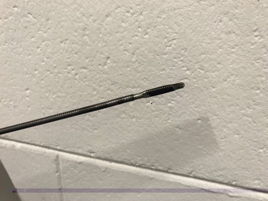

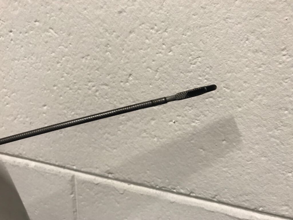

Ecco due foto, front and back dell’asticella. Forse è un po’ alto il livello? Boh..nn so giudicare. Tu che dici Desert?

Ebe, pulisci bene l'asta e rifai la misurazione. A occhio sembra oltre il limite su un lato ma sull'altro no...ripeti anche un paio di volte l'operazione sempre pulendo per bene.
In ogni caso, giusto per dire la mia, il maestro (Natale) ha sempre asserito che la misurazione va fatta a freddo altrimenti il lubrificante va a defluire in parte nel circuito e non si avrà mai un valore attendibile...

Bhe, dico che ad occhio il tuo livello sembra ok (se è come vedo tra i due riferimenti bianchi).
Il livello d'olio non deve mai superare il livello max
Nei motori in genere un livello oltre il max, nel caso tuo, al massimo fino alla linea arancione è ancora tollerato.
Oltre la linea arancione, è consigliabile recarsi dal meccanico e rimettere l'olio a livello o (per una serie di motivazioni) sostituirlo.

L’ho fatto un paio di volte pulendo sempre l’asticella e mi si sporca da un lato.legio ha scritto:Ebe, pulisci bene l'asta e rifai la misurazione. A occhio sembra oltre il limite su un lato ma sull'altro no...ripeti anche un paio di volte l'operazione sempre pulendo per bene.
Comunque riproveró a freddo.
La misurazione l’ho presa facendo 2 km, arrivata al supermarket, faccio un po’ di spesa, son ritornata alla macchina e ho controllato.

Per me va più che bene (come hai misurato)
