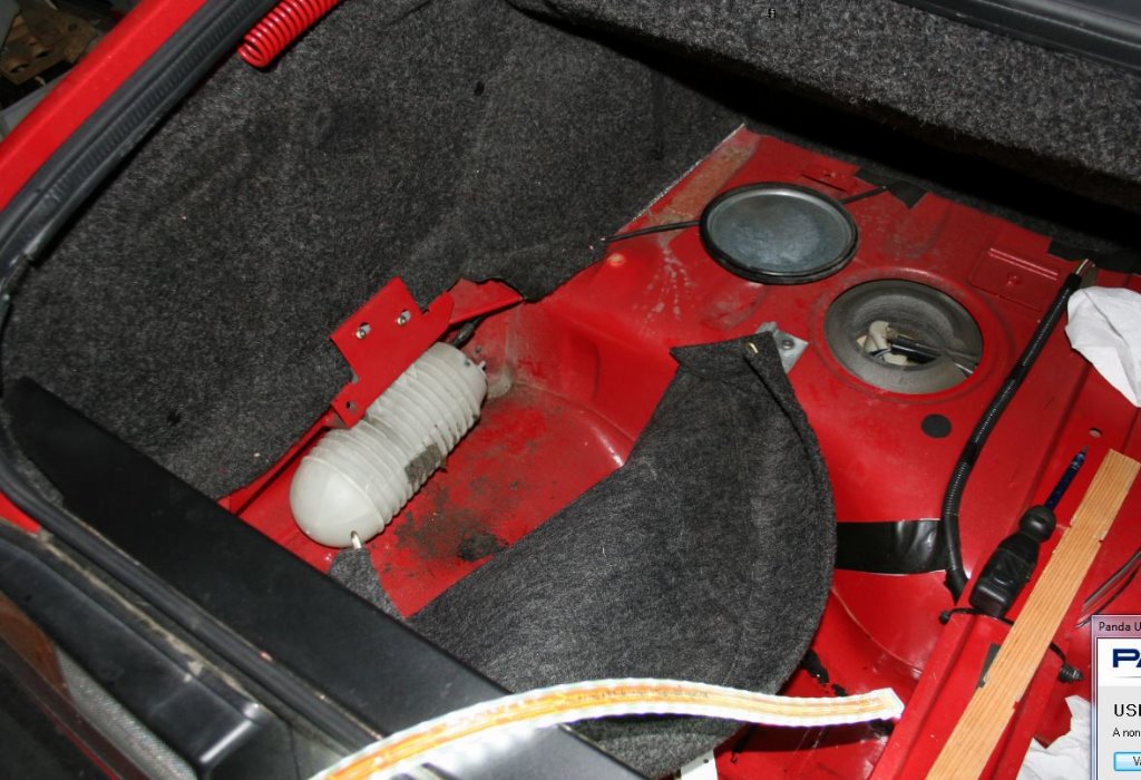

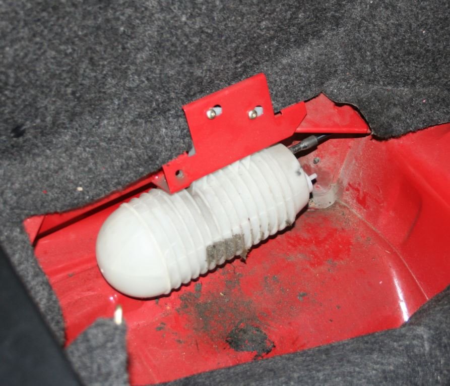

Buondì, smontando smontando nel baule della mica c900 cabrio 1990 ho trovato un pezzo, un serbatoio in plastica, sulla sx, come in foto.
Qualcuno saprebbe dirmi a cosa serve?
Smontato e visto da tutte le parti non presenta alcun codice Saab.
E' collegato con un tubo che si perde dalle parti del serbatoio benzina.
Sento odore di benzina nel baule ma non riesco a trovare la causa. Il bocchettone in plastica per inserire la pistola erogatrice della pompa, che spesso si rompe, sembra intatta. Così come tutti i tubi di raccordo al serbatoio. Avete qualche dritta per me?
Vi ringrazio sperando di saperne di più.

Quella in foto è la famosa "bottiglia del vuoto", e funge da accumulatore di depressione (creata dal collettore di aspirazione e "trasportata" tramite i tubicini) che serve per diversi servizi quali il controllo delle bocchette dell'aria e il cruise control.
Per l'odore di benzina, ricontrolla meglio la connessione dei tubi sotto il vano del baule, e poi passa a controllare la tenuta della ghiera della pompa benzina ed eventualmente cambia la guarnizione....se lì è tutto ok, spera che il serbatoio non abbia iniziato a creparsi nella faccia superiore.....so che capita......

Azz...ti ringrazio....ma se fosse crepato nella parte superiore, comunque l'odore dovrebbe essere esterno al baule in quanto i due coperchi tondi (nella foto se ne vede solo uno) hanno guarnizione in gomma che mi sembra bella ermetica e buona, quindi desumo che tratterrebbe l'odore di benzina fuori dal baule?
Ricontrollerò i tubi.
Non vedo trasudamenti di nulla da nessuna parte. Solo odore di benzina.

Se fosse crepato, si sentirebbe anche nel baule.
Prova a notare eventuali differenze con serbatoio a riserva VS pieno di benzina.

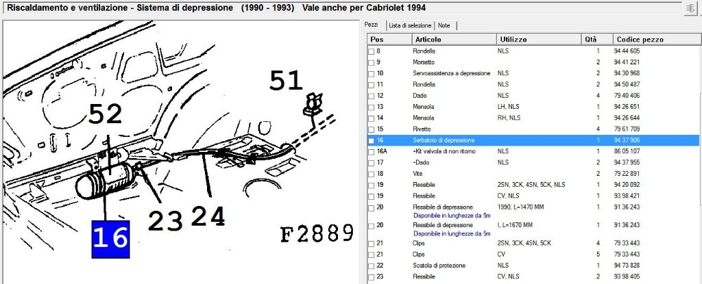

scusate, ma dove trovo l'esploso del pezzo? Io non ho trovato nulla nell'EPC e neanche in anni diversi per la c900 e neanche per la 9000.

che sia quello che ti ha detto Vincenzo non ci sono dubbi: è la bottiglia di accumulo del siatema di depressione che fa funzionare i comandi dell'areazione. Le coupé lo hanno sopra il parafango dx

perche non hai cercato bene.....acquapanna ha scritto: ↑mercoledì 21 febbraio 2018, 15:23scusate, ma dove trovo l'esploso del pezzo? Io non ho trovato nulla nell'EPC e neanche in anni diversi per la c900 e neanche per la 9000.

Ecco quello che intende Giuseppe
Ecco quello che intende Vincenzo ( e Giuseppe ha sottolineato)

Nello spaccato è il n. 5, non il 7 la pompa che gestisce il cruise.
