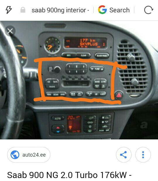

sono ignorante ! quale è il modulo radio ?? guardando la plancia strumenti non vedo nulla del genere . dove potrebbe essere ?

Intendo questo qui all'interno del perimetro arancione

ma tutto quel blocco si può disinserire facilmente.......? oppure bisogna smontarlo con cacciavite o altro......? spero di no........

Servirebbero le tipiche stanghette di metallo, da inserire nei 4 forellini, che si utilizzano per togliere tutti gli autoradio
- Messaggi: 1271
Re: 900NG - radio impossibile accensione
Si può smontare, usando un po' di delicatezza, anche senza stanghette...
1) togliere un tappino di quelli posti sotto i comandi del clima;
2) infilare due dita e spingere verso l'esterno il modulo del clima e sfilarlo dalla sua sede;
3) infilare la mano nel vano del modulo clima ormai vuoto e spingere (sempre con delicatezza) il modulo clima verso l'esterno; sfilarlo dalla sua sede e raggiungere lo spinotto posteriore.

- Messaggi: 14887
Basta inserire chiodi nei 4 fiorellini intorno all'autoradio e la sfili in un secondo
