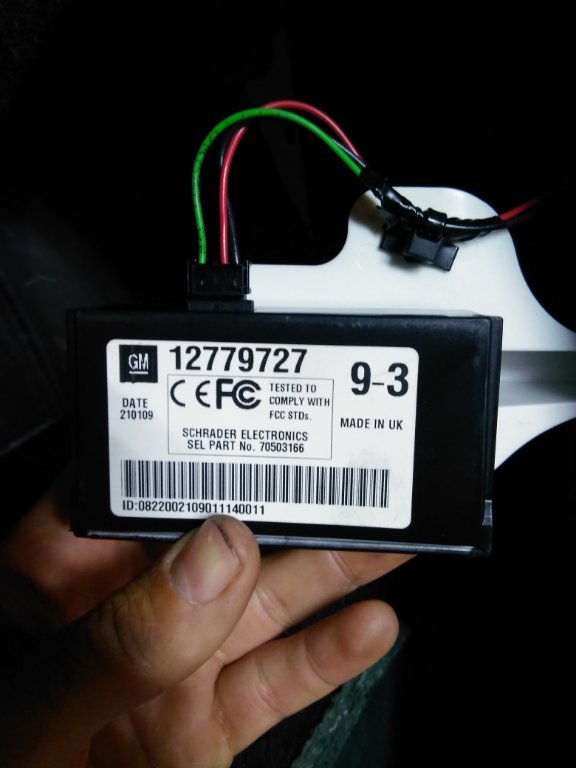

Salve a tutti! Oggi sono a chiedervi una mano io..... Sto cercando di installare il monitoraggio della pressione dei pneumatici sulla mia 93 SS del 2008. Schema alla mano e centralina ricevitore, 3 fili non dovrebbe essere un problema. E invece? Ho un problema che credo derivi dalla centralina stessa anche se nuova. Devo però essere sicuro prima di farmela cambiare. Quindi chiedo cortesemente a tutti quelli che hanno il sistema di rilevamento pressione pneumatici se fosse possibile fare una foto della centralina e del relativo connettore ove si riescano a vedere i colori dei fili. Mi viene in mente SUPERFRA che sulla Turbo X dovrebbe averlo di serie.......ma anche chi avesse una 93 NG dotata di questo optional. La centralina è uno scatolotto grande come un pacchetto di sigarette montato sopra al fanale posteriore DESTRO subito dietro all'aggancio della molla di apertura del baule. Bisogna spostare un po' di moquette in alto a dx ed è subito li. So che è una strana richiesta ma non avendo una vettura simile in officina, glielo fate un favore a MarcoMaxi? Pago profumatamente..... :))

Eccola Marco, questa è la mia:
centralina sensori pressione gomme my93.jpg (45.33 KiB) Visto 3327 volte
Il connettore è un 4 pin, ma il secondo da sinistra è vuoto.

Grazie Agostino preziosissimo! Mi sdebiterò! :beer: :beer: :beer:

Come volevasi dimostrare la foto di Agostino è stata determinante. Infatti lo schema elettrico SAAB è sbagliato. Si sbagliato! Quindi senza la suddetta foto non lo avrei mai scoperto. Grazie ancora Ago! W il Saabway Club!
RISOLTO!
