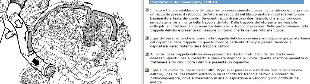

Mmhhh..... un serbatoio per i vapori? Vanno direttamente in aspirazione, cioè passano prima nell'intercooler e poi nel collettore di aspirazione

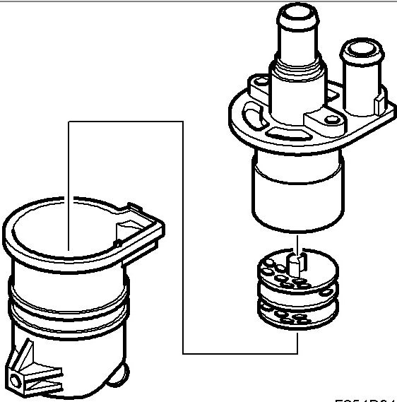

Ecco lo schema di come é fatto; hai il motore da 150cv vero?

grazie Vincz. si è il 150cv , che tu sappia è smontabile per svuotarlo?

Tutorial sul WIS non nè ho trovati :sorry: , alla fine penso siano tubetti collegati tramite fascette....un lavoro che va fatto senza fretta e con calma..
Comunque non penso sia "pieno", visto che, secondo la spiegazione sopra, le goccioline di olio tornano nella coppa dell'olio.......certo una pulita non si disdegna mai...

Per smontarlo è piuttosto complicato ma dovrebbe avere viti superiori per aprire il contenitore che pero rimane fissato al monoblocco posteriormente.
