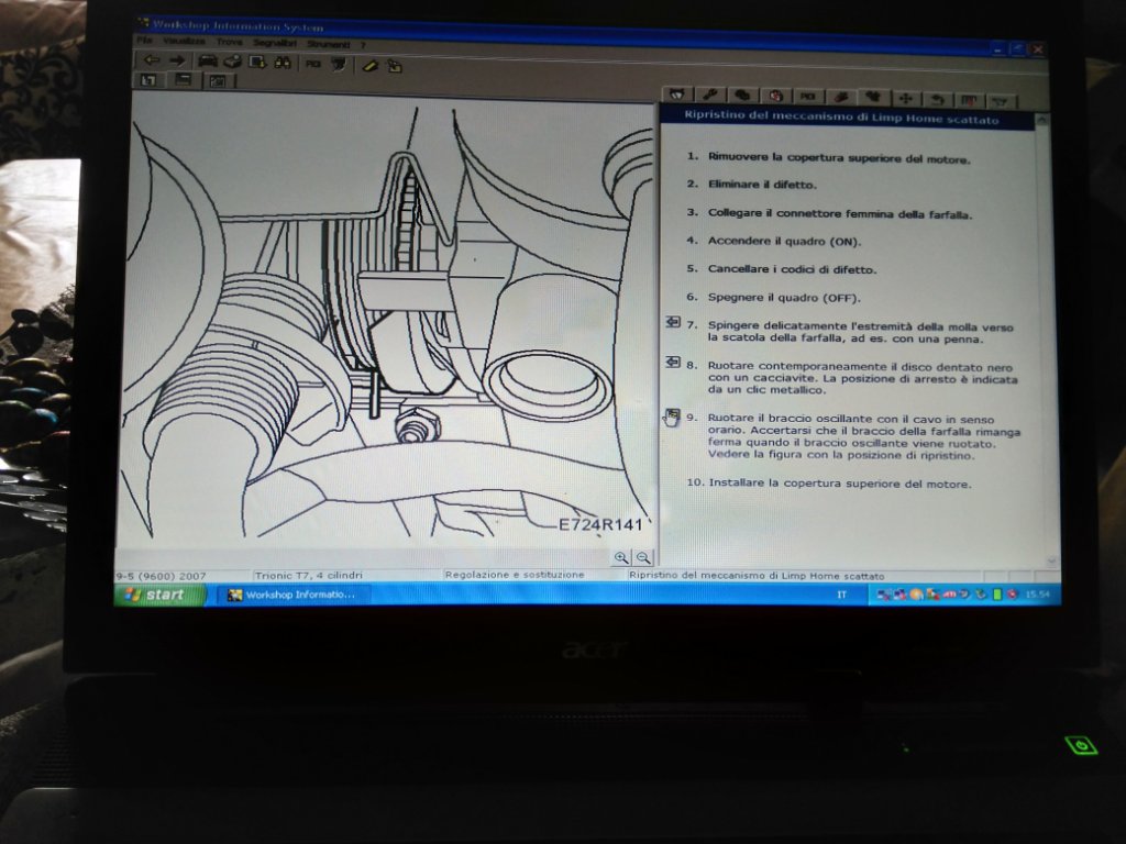

Successo anche a me , era il meccanismo silenoide di limp home scattato sulla valvola a farfalla.
Va ripristinato manualmente.
- IMG_20180723_155015.jpg (107.8 KiB) Visto 7514 volte

Grazie! Provo a far controllare anche questo!
