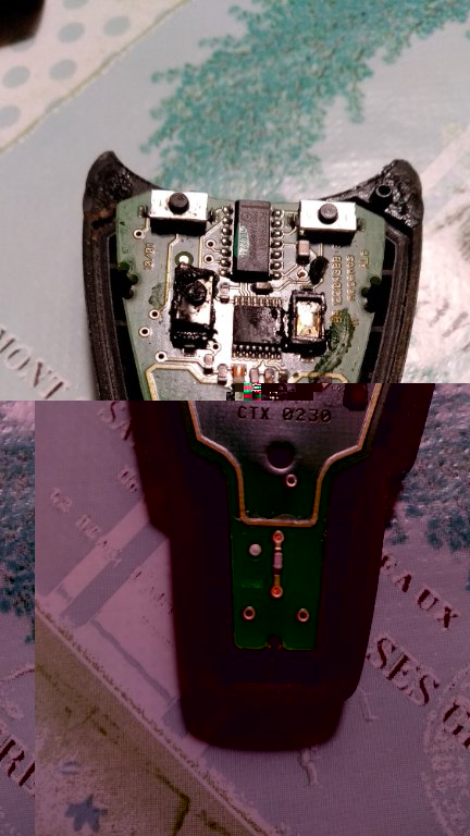

Re: Problema chiusura / apertura
Il problema è questo.. cmq quando chiudo con il pulsante interna la porta guidatore non si chiude

Non so se hai visto come è ridotto il mio telecomando ...sicuramente è anche un problema di serratura in quanto quando chiudo dall'interno le porte questa non reagisce
