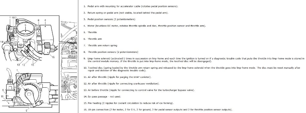

Ne sei sicuro?

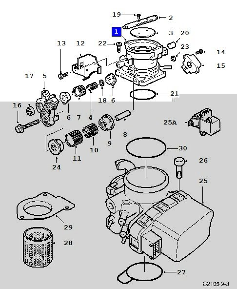

E' il B204 che ce l'ha completamente meccanica.
Il fatto che tu veda il cavo è soltanto poiché il B205 è un'evoluzione del B204, fatta in corso d'opera su una macchina già esistente (la 9-3OG) pertanto per non dover completamente riprogettare e sostituire tutto il comparto del pedale dell'acceleratore, il pedale ed il cavo sono rimasti, ma il cavo agisce su un sensore posto sul corpo farfallato stesso (sul B204 invece c'è semplicemente la leva che aziona meccanicamente la farfalla) e questo sensore invia il segnale al motorino elettrico.
Infatti su alcune 9-3 col B205 era disponibile il TCS, mentre sulle T5 no. Sul B204 il Cruise Control prevede un motorino elettrico che comanda la farfalla tramite un secondo cavo, sul B205 no. E ancora, sul B204 c'è una valvola del minimo che serve per regolare il passaggio di aria con la farfalla che rimane completamente chiusa quando il pedale è rilasciato, sul B205 no, perchè la farfalla è azionata al minimo dal motorino, anche col pedale (e il cavo) completamente giù... tanto che il foro per il bypass sul corpo farfallato del B205 è stato tappato.
Nello schema dell'EPC che ti allego li puoi vedere entrambi. In alto quello del B204, in basso quello del B205.
Annotazione 2019-01-14 133545.jpg (68.51 KiB) Visto 11364 volte
Se non vuoi credere a me, credi al WIS.
Annotazione 2019-01-14 135421.jpg (74.54 KiB) Visto 11364 volte
Il cavo comanda il sensore (n°3). La farfalla è comandata dal motorino elettrico (n°4). Non a caso il B205 ha anche la modalità limp home, assente sul B205.
p.s. In giro si legge di tutto e di più, non mi risulta proprio che il T7 abbia programmato un volontario aumento di giri quando si rilascia l'acceleratore, non è normale, non vedo come potrebbe esserlo. So che spesso si tende a dare maggior credito a ciò che si legge su forum stranieri, ma non dimentichiamoci che sono appassionati come noi, non infallibili. Comunque sono pronto a ricredermi ed a cospargermi il capo di cenere qualora lo trovassi scritto nero su bianco in qualche documento ufficiale SAAB; a me, come a tutti, interessa la divulgazione delle informazioni, non l'avere ragione. :)
Se la tua auto lo fa distintamente, ed escludi che sia la conseguenza delle caratteristiche intrinseche del motore (la bypass serve apposta a sfogare l'aria in eccesso, ma ribadisco che a valle della farfalla rimane parecchia aria in pressione che deve necessariamente essere evacuata dai cilindri e questo provoca il classico ritardo in rilascio), allora per me hai un problema.

Si chiaro, dunque il B205 ha un potenziometro farfalla ed il cavo collegato al pedale dell'acceleratore è in effetti un sistema ibrido, rispetto al drive by wire nel quale non esiste alcun collegamento meccanico tra questi 2 componenti.
In effetti questa è una mia fissazione, fatto provare la vettura al service Saab tanto tempo fa si erano complimentati per il funzionamento perfetto della vettura, forse sono un po' fissato...

Se vuoi chiamarlo ibrido chiamalo ibrido, ma non c'è alcuna differenza. L'unica differenza la fa la posizione del sensore del pedale, che anziché essere sul pedale è dislocato nel vano motore, ma è un drive by wire a tutti gli effetti, cambia solo al lunghezza del cavo elettrico :scary:

La valvola a farfalla è comandata dal cavo d'acciaio collegato al pedale dell'acceleratore, vedi foto 1.
Nella seconda è posizionato il sensore della posizione della valvola, nella terza foto con il connettore rosso si ha il comando del motorino passo_passo per regolare la posizione della valvola, a freddo, quando si collega il compressore del climatizzatore.
Il drive by wire e' privo di qualsiasi collegamento meccanico con il pedale dell'acceleratore.ImmagineImmagine

Terza fotoImmagine
