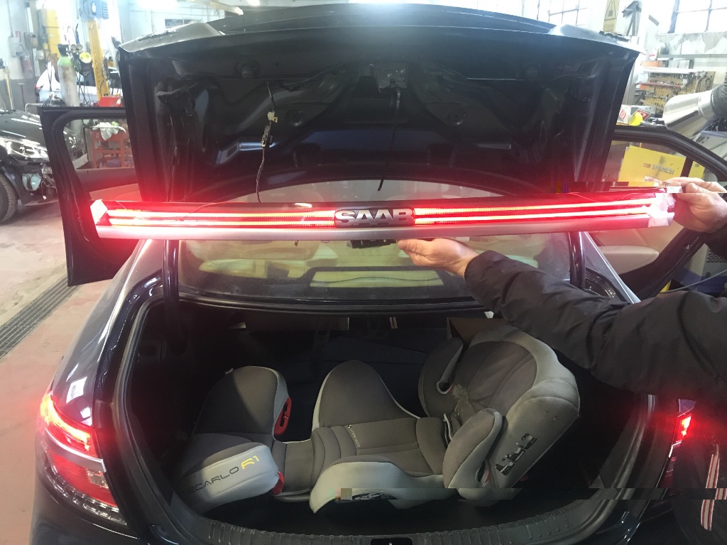

Come molti sapranno, un problema molto diffuso sulle 9-5 NG è dato dal fatto che la barra led che passa sopra la targa ed ospita la maniglia per aprire il baule e le lanterne targa, si spegne, annullando una caratteristica peculiare della macchina.
Per ovviarne alla sostituzione, esistono appositi kit che consentono di resuscitarla.
Con l’aiuto del mio elettrauto, siamo riusciti nell’operazione, effettuata sulla 9-5 di un nostro amico che molti conosciamo.
Risultato direi eccellente.

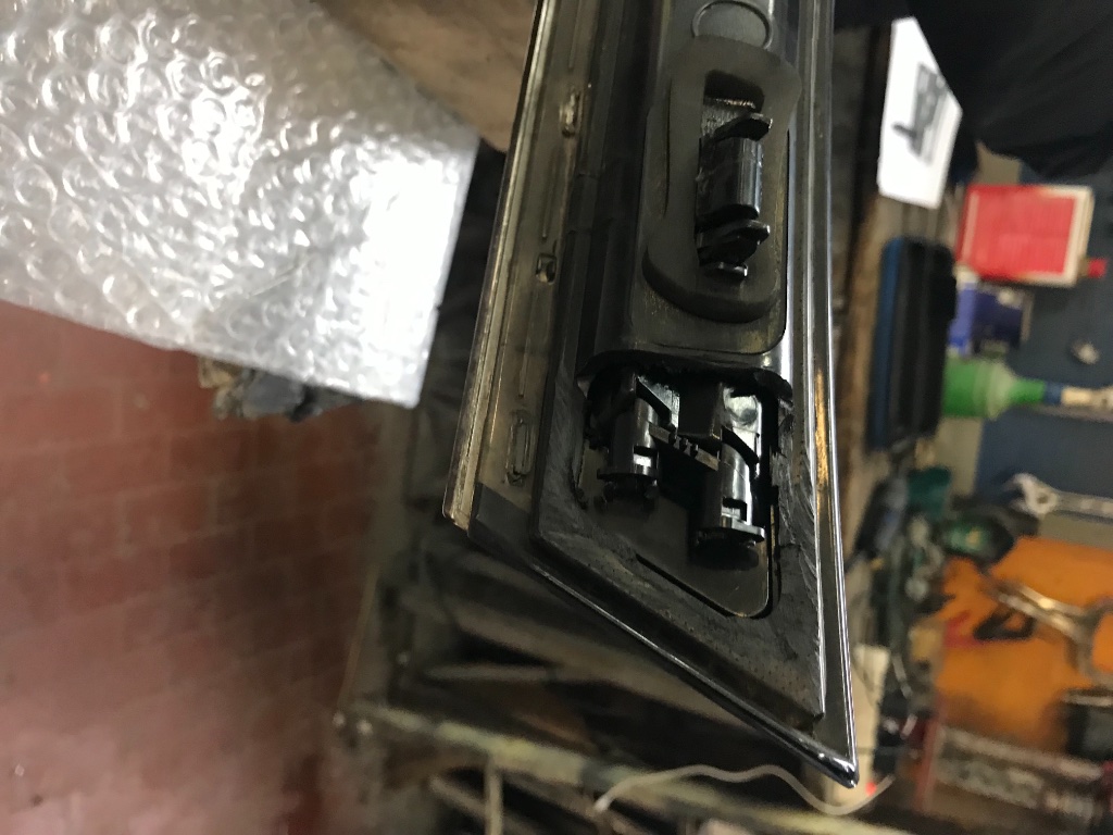

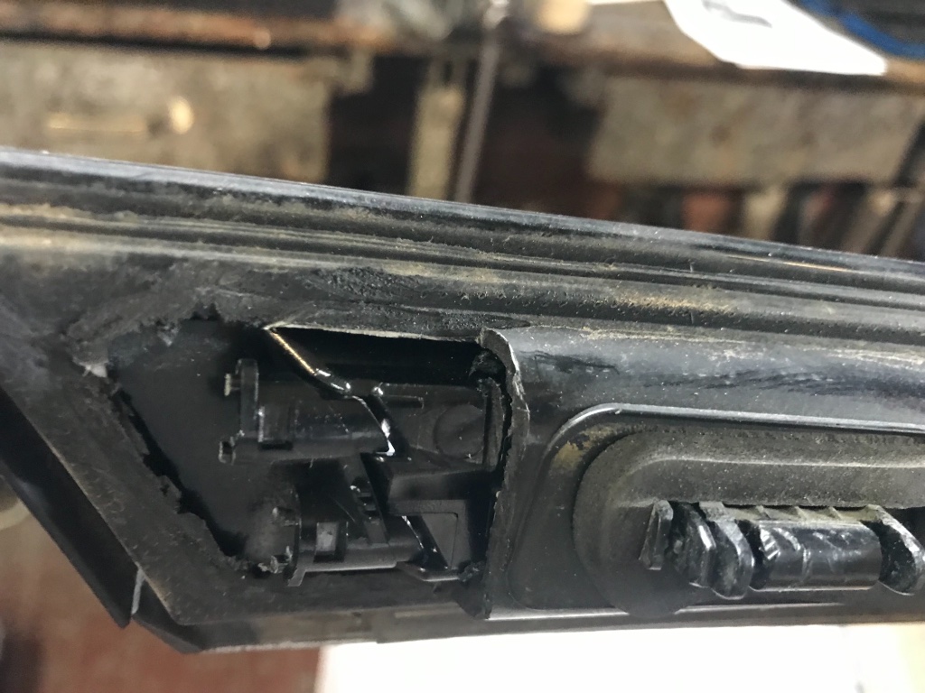

Per accedere ai led occorre tagliare la carcassa all’interno

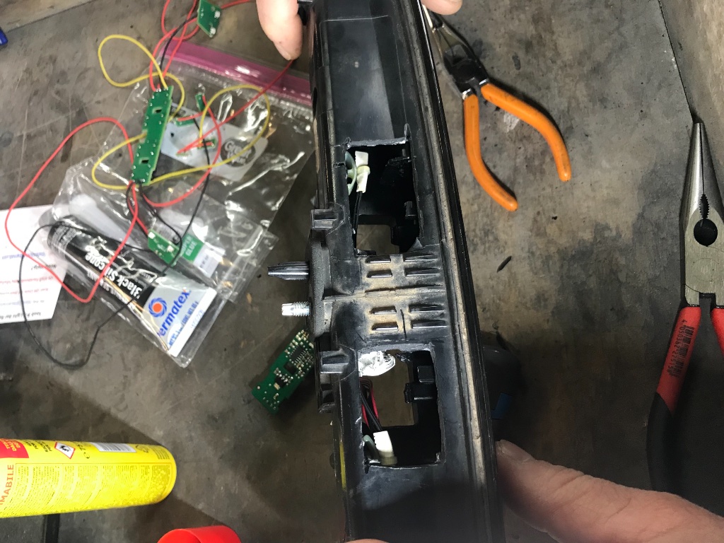

Dopo aver sostituito la scheda di comando, fornita nel kit, e dopo aver collegato alla scheda gli otto led, abbiamo verificato l’effetto.

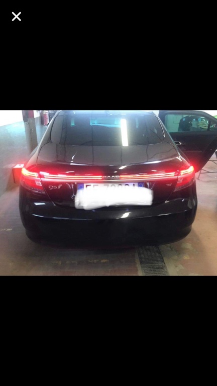

Ed ecco il risultato a barra rimontata con relativo effetto al buio

Difficile l'installazione?
forletto
Vicepresidente
Messaggi: 1448
Località: Parma
Re: 9-5 NG - Riparazione barra a led sul cofano posteriore.
#3 Messaggio da leggere da forletto »
GheSo ha scritto:
mercoledì 30 gennaio 2019, 20:43
La parte noiosa è staccare la barra dal cofano. Ha due clips alle estremità che vanno premute dall’interno e sono in una posizione poco accessibile (dopo aver smontato ovviamente la tappezzeria del portello).
Una volta che si ha la barra sul banco, occorre pazienza è un po’ di precisione perché si rischia di tagliare i tubi luminosi, aprendo la carcassa.
Ci sono venute in aiuto le istruzioni pubblicate su Facebook da una persona facente parte di un gruppo dedicato alla 9-5 NG.
Qualche ora di lavoro e passa la paura :))

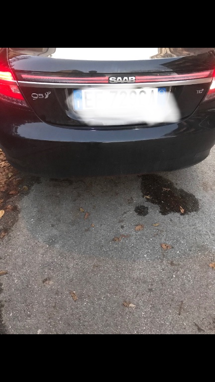

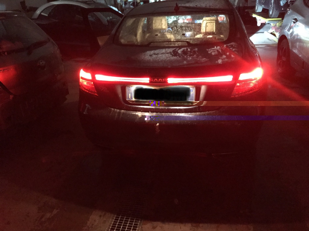

Rispolvero il post perché ci tengo a ringraziare Roberto che ieri si è preso tempo per far tornare a splendere la mia led bar. Roberto è una persona davvero gentile e onesta e ha dimostrato grande professionalità nella sostituzione e grande umanità nel venirmi incontro a causa di miei problemi di salute.
Grazie Mille e alla prossima :)
Prima:
Dopo:
