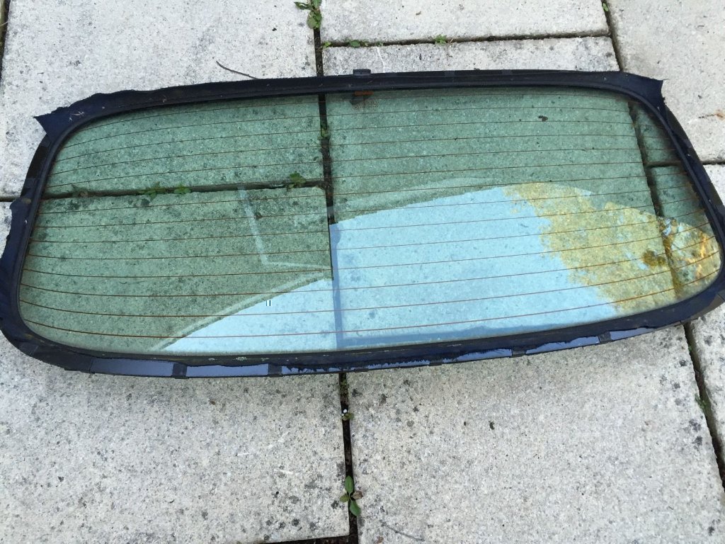

Salve a tutti ho trovato un lunotto di una 9.3 cabrio (98-03) a poco pensate sia compatibile con il mio (900 NG 1998) il telaio sembra lo stesso solo i filamenti termici sono diversi, non ho modo di verificare fisicamente purtroppo, sapete se sulla 9.3 le spinette di contatto del lunotto termico sono una a destra e una a sinistra come la 900 NG o tutte e due dallo stesso lato?

Anche il mio è fissato con clip esattamente come quello della 9.3 ma il profilo sembra diverso, per quanto riguarda lo sbrinatore è esattamente quello che è successo a me, notte fredda, sbrinatore partito in automatico e ... sbratt, avevo appena sostituito il motore del carter dopo 6 mesi di ricerche. Sto verificando con il venditore del lunotto le dimensioni ma temo che dato che non è facile sostituire il lunotto la soluzione più semplice sia prendere dagli olandesi un telo completo di lunotto a 1000 euro visto che il mio telo non tiene più ormai da tempo, il problema sono i 1000 euro.

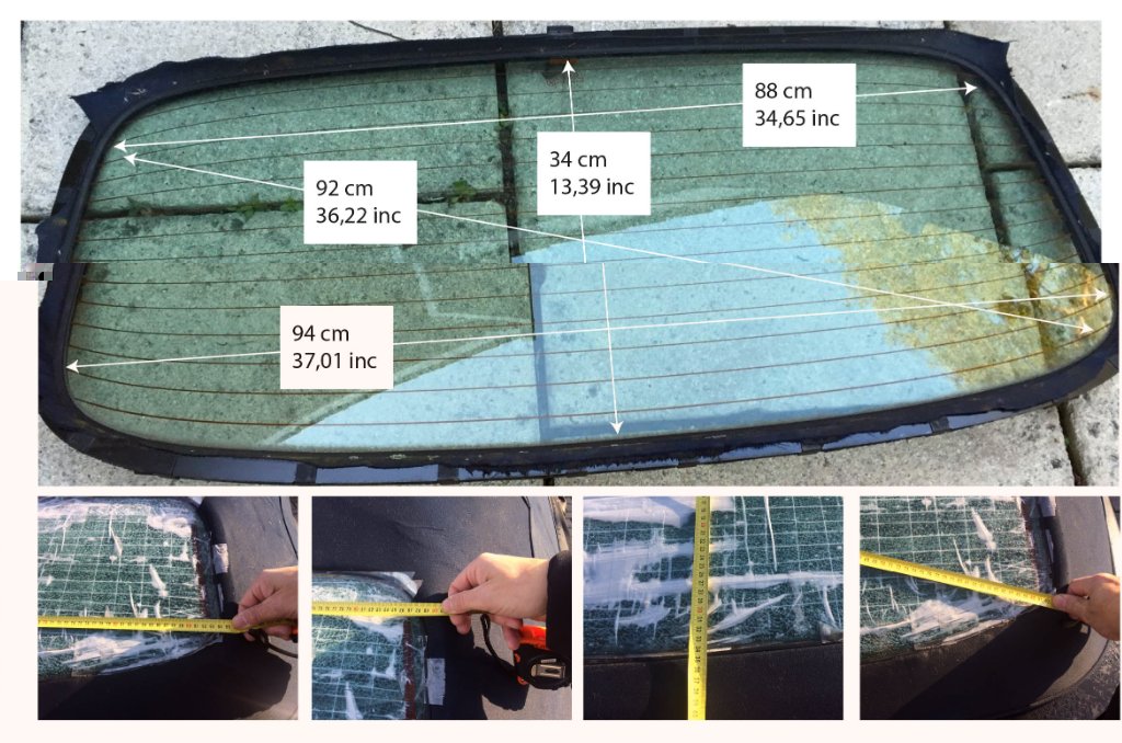

allego anche le misure del mio lunotto se qualcuno di voi volenterosi con una 9.3 cabrio 98-03 vuole verificare...
