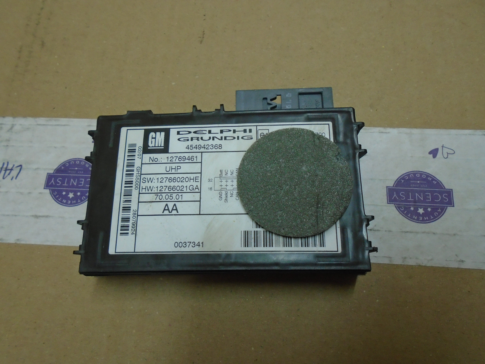

Ciao a tutti,
qualcuno mi sa dire se sia possibile installare il modulo Bluetooth (in modo da poter telefonare col vivavoce) sulla 9-3NG semplicemente acquistando il modulo che serve, collegarlo ed eventualmente programmarlo col Tech2?
Serve che il pezzo sia stato precedentemente divorziato oppure no?
Il componente è questo?
E' uguale per tutti i mercati?

Allora, ti ci vuole solo la centalina UHP che va collocata nel tunnel centrale, ed il microfono.
Poi va configurato.
Non so se bisogna divorziare eventuali moduli usati.

Il modulo non va divorziato dalla precedente vettura, si può programmare senza problemi. Manca il modulo principale, il microfono e in alcune vetture il cablaggio. Smontando la plafoniera centrale si deve cercare una spina a tre fili, nera, con fili di colore verde, grigio e in alcuni anche uno nero per la schermatura. Il modulo va montato su una staffa in lamiera sotto il gruppo riscaldamento togliendo la paratia del tunnel centrale anteriore lato passeggero a dx dei piedi. Il cablaggio per alimentarlo e la linea can esiste di solito, è nastrato dietro alla centralina del clima. Il kit comprendeva un cablaggio aggiuntivo per completare il tutto, microfono e la staffa. Va poi aggiunto tutto col Tech2.

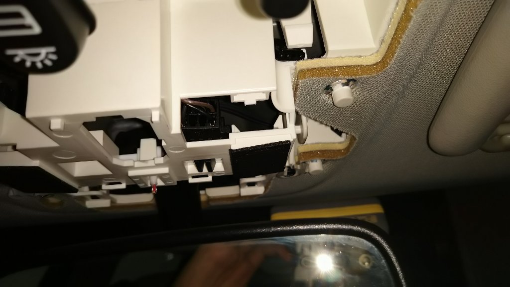

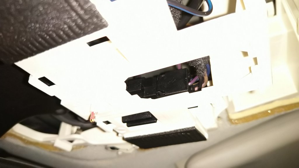

Grazie ragazzi, nel frattempo ho letto in girto in altri forum di gente che ha risolto il problema di cattiva qualità audio invertendo due pin del connettore microfono (non chiedetemi quali, come cosa) poiché sembrerebbe che ci siano due impostazioni: low e high output... di conseguenza in configurazione (sembrerebbe standard) low output il microfono invia un segnale a basso volume, ragione per cui magari il destinatario della conversazione non sente bene la nostra voce.
Quando avevo controllato la plafoniera la situazione era questa. Ma non avevo sotto mano il WIS quindi non sono riuscito bene a capire cosa fosse cosa.. c'è un affare quadrato collegato ad un cablaggio, sulla destra, e fissato alla plafoniera che, se non fosse il microfono, non so cosa potrebbe essere... però a memoria forse ilmicrofono dovrebbe essere collegato sull'alloggiamento di sx ? Che ne dite, riconoscete qualcosa?

Per me corrisponde al 12779099
