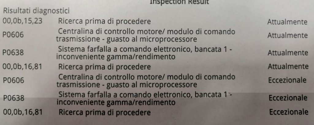

Ciao a tutti vi sottopongo il risultato in allegato dopo un problema avuto ieri,
la macchina al minimo saltellava, fa fatica a salire di giri, problema che si presenta
più a caldo, spegnendola e lasciandola riposare 5 min poi funziona ma per pochi km.
L'officina ha optato per centralina o corpo farfallato, ma mi ha consigliato di andare
da qualche esperto.
.... e adesso trovarlo l'esperto

Re: saab 93 1.8 turbo benzina risultato diagnostico
Lo fa solo a caldo?
Se si, generalmente è il sensore di posizione a dar problemi
Fallo controllare prima di procedere con gli altri componenti
#4 Messaggio da leggere da Ethos »
Non va oltre i duemila giri
#5 Messaggio da leggere da Ethos »
Confermarlo centralina.. Ed officina non ne trova per copiarla.. Soluzioni?
Come hai accertato che sia effettivamente la centralina?

#11 Messaggio da leggere da Ethos »
Risposta officina... Dici che devo dubitare?
No, non so è che mi sembravi tu stesso a dubitare all'inizio, tanto da aprire il post. :)

#13 Messaggio da leggere da Ethos »
Ci credete che sono ancora senza macchina.....
al momento siamo alla certezza che è colpa della centralina.... dopo che si è scaldata, anno fatto la prova congelandola con il c02 mi sembra, e non dava errori e la macchina andava bene, appena si scalda basta....
adesso devono tentare di "copiarla"
Wow.... :neutral:
Beh è già qualcosa a sto punto. Non penso serva copiarla, se ne prendi un'altra, poi si può (anzi si deve, perché va sposata col numero di telaio dell'auto), riprogrammare in Saab.

#17 Messaggio da leggere da Ethos »
centralina cotta, sono riusciti a copiarla su un'altra presa nel regno unito, totale 500 euro
