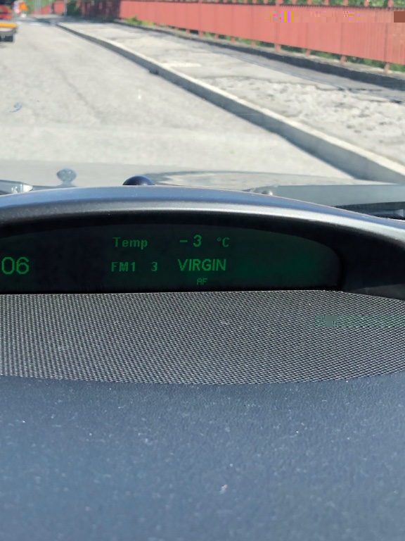

Ho dei problemi con l'aria condizionata della mia 9-3. Alle volte si spegne il compressore con le conseguenza che potete immaginare. Anche mettendo su LO non tiene il compressore sempre acceso (assurdo, mi aspetterei su LO il compressore acceso sempre). Oggi ho notato che se abbasso un po' i finestrini e quindi faccio entrare aria calda, dopo qualche minuti riparte l'aria gelida.
Ho sicuramente un problema sul sensore di temperatura esterno, come potete vedere dall'immagine allegata.
Ma non so se a questo punto c'è anche un problema con i sensori interni, il meccanico torna appena il 19 dalle ferie, quindi fino a la devo arrangiarmi e fare la diagnosi da solo.
Mai successo a nessuno? Avete idea del problema?
Altra domanda, c'è un modo per forzare il compressore a stare acceso sempre?

Io credo che il problema sia solo quel sensore...se legge male il clima fa le bizze. Leggendo sempre temperature fredde sta acceso il minimo necessario a prescindere dalla temperatura che selezioni

Avevo pensato anch'io a quel sensore. Però alle volte segna la temperatura giusta ma l'auto non accende il compressore.

Intanto,per quello che costa,sostituiscilo. Lo fai da solo, è un operazione semplice.lo disincastri dalla sede,stacchi lo spinotto e metti il nuovo.
Per procurartelo, è lo stesso per Opel,Chevrolet et similia GM.
Se poi non và,affronterai il caldo sudato ma con la coscienza pulita avendoci provato. :)
