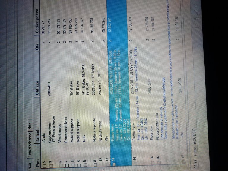

Ciao! Io ho montato il kit originale 314 mm sull mia! Avevo anche io i 285mm! Nel kit mi hanno dato anche le staffe per poter montare le pinze più grandi per i dischi 314. A parte ho comprato anche i carter parapolvere per la versione 314 dietro al disco più grandi! Occhio che con il kit 314mm nn si può scendere sotto 17' del cerchio! Anzi se qualcuno fosse interessato ho le pinze vecchie da 285mm con più o meno 100.000km da vendere!

Si verificato ora..la lamiera di copertura se avrei messo le pinze e dischi da 302 mm andava bene anche quella dei 285. Sempre da cambiare però la staffa di sostegno della pinza che cambia per le 4 tipologie di pinze(285,302,314 e 345). Cmq la piastra 314mm le pagai 15€ l una più o meno in Saab!

Certo hai ragione conviene passare direttamente alle 2 misure più grandi! I 314mm so che li montavano anche i "vecchi" 2.8T V6 da 250cv...la differenza è abissale rispetto ai 285! Sono contento così! Sicuramente per i 345 ci vogliono molti più soldi per acquistarli! Il kit 314 mm su Neobrothers con tutto l'occorrente quasi sempre non è mai disponibile...all'epoca comprai dischi e pasticche 314 su Pfs Parts e le pinze con le sue staffe su Neobrtohers! Insomma sui 300€ totali ho speso! Aggiungendo poi il kit tubi freno areounatici dell'Ebc e le le piastre più grandi dietro al disco altri 130€ totali! Per i 345 la spesa sale....e anche di molto....
