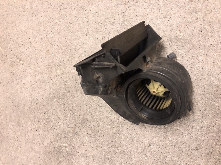

Ho trovato a casa una ventola abitacolo per la 9000. Devo farla mettere sulla mia 9000 al posto di quella attuale. Quella che ho adesso probabilmente assorbe troppo e mi fa saltare la resistenza.
La ventola che ho trovato sembra funzionare, gli ho dato 12 volt di corrente ed ha iniziato a girare (lentamente). Prima di farla montare, posso farla revisionare/controllare?
Sia per evitare che abbia lo stesso problema di quella che andrò a sostituire e sia per avere una ventola in ordine che mi duri per i prossimi anni, senza doverci più mettere mano.

Se poi avete anche consigli su come faccio a sostituirla sulla 9000, mi sarebbe di aiuto
Per adesso ho trovato questa guida, ma non mi ha aiutato, mancano un po' di foto dettagliate
http://www.saab9000.com/procedures/vent ... blower.php

La procedura corretta non so indicarla ma la sua posizione non è di certo agevole; credo ci sia da smontare un sacco di roba per riuscire a smontarla; io prima di farlo cercherei di essere certo che quella montata sia problematica

Alla fine, visti i chilometri che fa l’auto, per non avere più problemi abbiamo deciso di far mettere una ventola nuova. Ci sono volute sono due ore di manodopera per tutto il lavoro.
