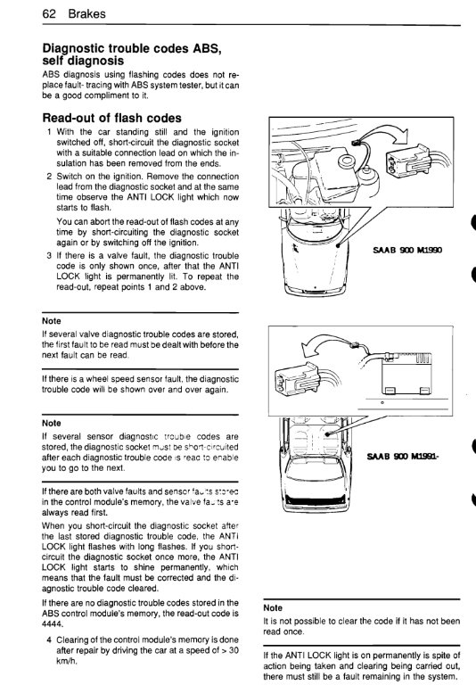

Ciao Aldo, buon anno anche a te. Io avevo lo stesso problema sulla 900s Coupé del 1991. Ho controllato con un multimetro tutte le terminazioni sul connettore della centralina Abs che è sotto il sedile. Era tutto ok, poi ho provato a fare l'autodiagnosi del sistema abs. Per farla devi trovare sotto al sedile posteriore diciamo lato passeggero la centralina Abs. Di fianco al grosso connettore a pettine esce un piccolo connettore a due fili, quella è la diagnostica. Spegni l'auto, prendi uno spezzone di filo e cortocircuiti o due fili della presa diagnostica. Poi giri la chiave nella posizione che si accendono le spie del quadro. La spia arancione dell'abs deve lampeggiare e ti darà una serie di lampeggi sequenziali prendi nota del numero. Quello è il codice di errore che ti dirà dove è il problema. Se invece la spia rimane morta allora il problema è la centralina stessa. Prova e fammi sapere ciao Alessio

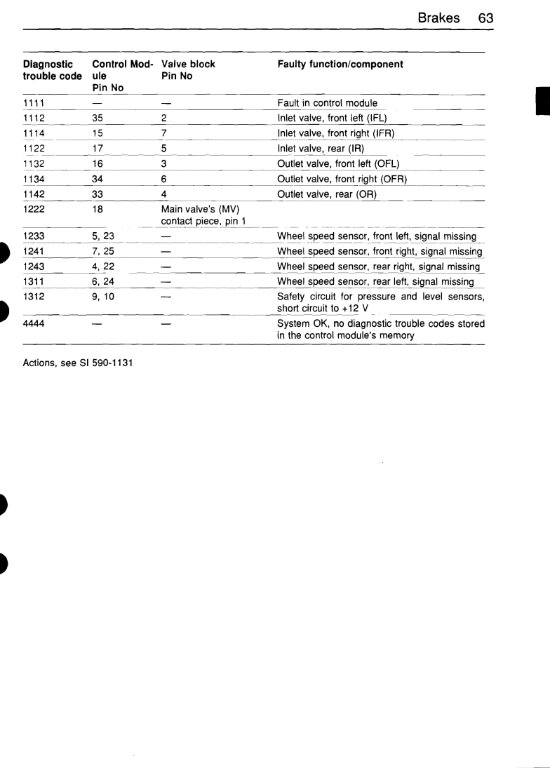

allego le pagine del manuale originale SAAB "diagnosis and fault" relativa al sistema abs, direttamente dal mio archivio manualistica per saab 900
per chi fosse interessato chiaramente, sono disponibile a condividere tutto il file.
