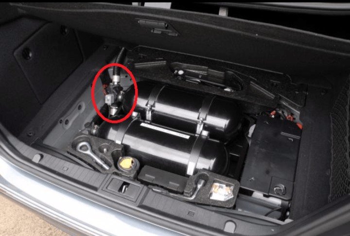

Forse si potrebbero installare 1 o 2 serbatoi cilindrici di delle dimensioni corrette? Tipo una soluzione del genere?
Messaggi: 14847
Re: c900 cabrio - Consiglio su posizionamento bombola GPL
Non credo proprio ci entrino il vano sotto al pianale e' risicato in altezza il fondo e' pure inclinato e c'è un rompitratta al centro.
Scherzi a parte la cosa piu' semplice e salutare e' rimetterci una bombola identica all'attuale anche perch' spostare la massa della bombola e del suo carico dietro l'assale posteriore sulla c900 anziche' sopra l'assale come e' adesso non e' di certo una buona cosa in termini di dinamica... :eyeroll:
