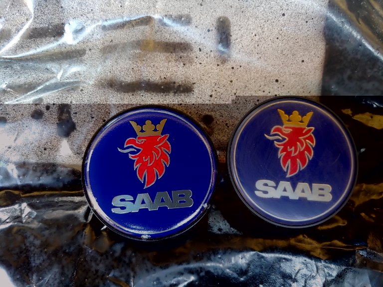

ho verniciato i coperchi logo cerchi con plastidip trasparente lucido 👍

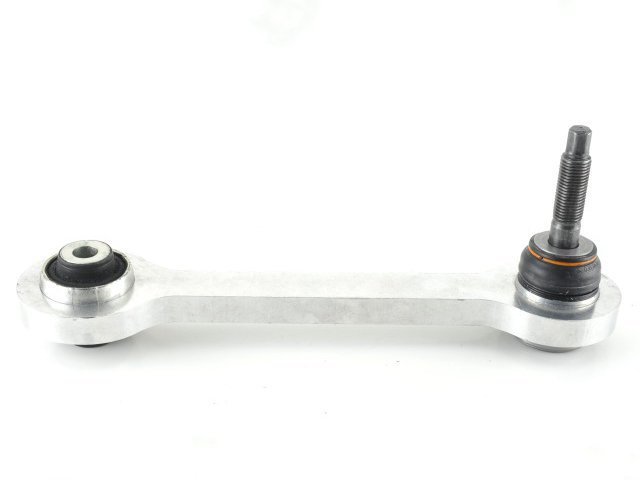

Al retrotreno c’è un braccio curvo trasversale che prende gioco nella boccola di attacco al mozzo. È il braccio che fa aprire e chiudere la ruota in sterzata al posteriore. Quella inizia a fare un rumore sulle sconnessioni della strada ed è difficile da individuare. Età e chilometraggio creano questo problema, credo esista un kit di riparazione senza dover cambiare tutto il braccio. Consiglio anche di vedere come è messa la gomma che c’è tra mollone posteriore e braccio oscillante, sia a dx che a sx..... si polverizzano in modo incredibile fino a sparire .

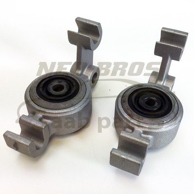

Spesso ho sentito che queste boccole degli ammo posteriori risultano facilmente da cambiare:
Se non le hai cambiate assieme agli ammortizzatori può darsi che siano loro.
Idem per i tamponi in gomma delle molle, ma avresti dovuto notarne l'usura quando hai smontato le molle.
Ciao Forletto,
tu parli di questo braccio curvo - 13230274 - ? https://www.partsforsaabs.com/product_info.php?products_id=4582
