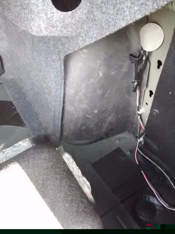

Ciao a tutti,
giorni fa, mentre ero alle prese con la pulizia del bagagliaio, decido di pulire anche sotto la moquette degli scompartimenti laterali.....quindi, sollevo la moquette dello scompartimento a destra, spolvero e poi per curiosità decido di tastare il rivestimento fonoassorbente del passaruota (curioso anche di vedere cosa c'è dietro) e.... purtroppo scopro che è una vera e propria spugna inzuppata di acqua :°
Decido quindi di sollevare il rivestimento e gli do una strizzata momentanea.....sotto, la vernice verde tipica del pianale (la stessa vernice usata per lo scompartimento del ruotino) è a posto.
Nei giorni successivi dalle mie parti è piovuto....quindi l'acqua sarà entrata nuovamente...

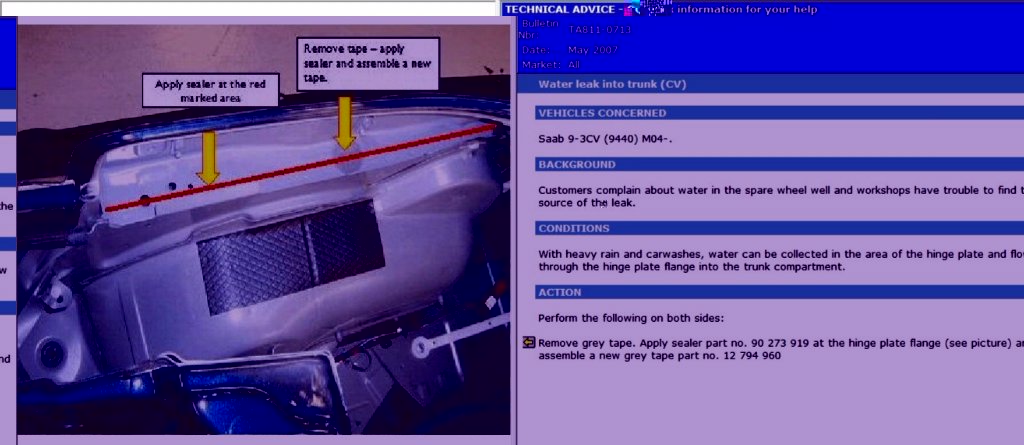

Ho cercato sul Wis ma non ho trovato richiami in merito per questa zona, solo per la Cabrio è esistita una infiltrazione simile nella zona passaruota....sarà uguale anche per la SS?
Forse l'acqua entra dalla portiera e poi fai il giro?
A qualcuno è mai capitato un' infiltrazione simile?
Posto due foto per documentare

Ieri ho controllato i fanali, la guarnizione superiore del faro destro non combacia più con la carrozzeria perciò è presente una piccola fessura e quindi la pioggia dovrebbe entrare proprio da lì.
Poi ho levato nuovamente la moquette (sempre asciutta) e ho dato una nuova strizzata alla gommapiuma (era di nuova zuppa di acqua).
Ho cercato di capire il percorso dell'acqua e del perché lo scompartimento a destra è asciutto.
Sulla destra, la forma della carrozzeria segue "l'andamento del fanale", quindi c'è un vero è proprio "scivolo" dove l'acqua passa nell'intercapedine tra la carrozzeria esterna ed il passaruota, poi gira a sinistra ed incontra la gommapiuma presente tra il passaruota e il rivestimento dietro il sedile posteriore. La gommapiuma è un pezzo unico e continua lungo tutto il passaruota dalla parte interna (nel baule) ed a poco a poco si inzuppa.
Ad un certo momento, se la gommapiuma non riesce a trattenere più acqua, questa si riversa nella zona del ruotino di scorta.
Quindi ora cercherò di smontare tutte e due i fanali per dare una pulita (visto che è presente terra, foglie secche ed aghi di pino) e vediamo se si riesce a recuperare, spero con qualche prodotto che protegge plastiche e guarnizioni. (Magari, prima di smontare, faccio un giretto sul sito la cura dell'auto e ordino qualche prodotto specifico)
