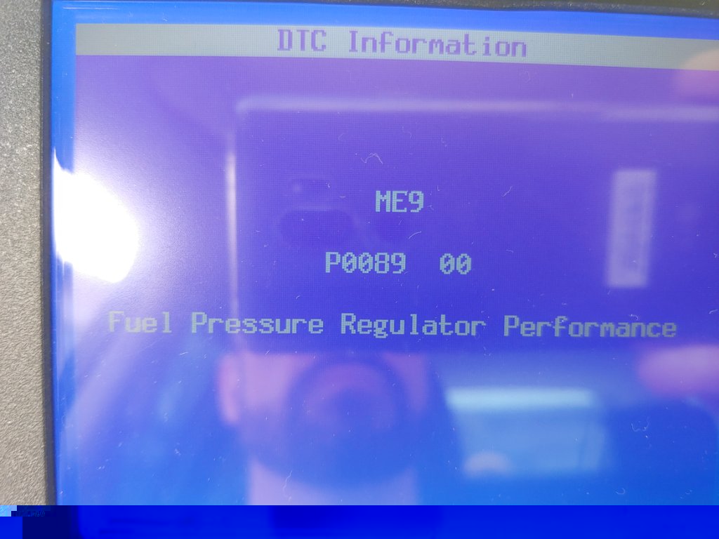

Ciao ragazzi, per il segnale di errore che ho sul tech2 vorrei sostituire la pompa benzina (compreso il sensore pressione che é posto sul gruppo pompa stesso)

https://www.saabcentral.com/threads/2-8 ... ns.332665/
In questo forum parlano di altri ricambi sempre del gruppo alimentazione che possono causare il problema del codice
ME9 P0089 00
ME9 P0089 00

Novità..
Il WIS per USA e Canada mi da un codice diverso di pompa benzina, su Rockauto hanno tutti e due i modelli, sia per loro che per noi in europa, provate a pensare quale sarà il prezzo della pompa benzina per europa??
500€ o 180€ ???
Forse non é queato il problema della spia engine accesa, forse sto ancora risparmiando quei 500€ della pompa senza pensare a spedizione e dazi doganali di m....
Il internet ho trovato che anche la valvola del canister può dare quei problemi in quanto non funzionando come dovrebbe, presumo crei pressioni sbagliate al serbatoio della benzina..
Chi sa di cosa sto parlando, conoscendo il filtro al carbone attivo che tutte le benzina hanno, ha capito di che valvola parlo.
Quindi... Cambierò sta valvola, al massimo ne ho una di ricambio se non e quello il problema.
C'é cgi ha risolto sostituendo altri pezzi, per la precisione i tubi che partono dal serbatoio della benzina e che uno di questi ha una valvolina, altri dicono il sensore che é posto proprio sopra la pompa benzina...

Io ho montato una walbro lp 255 nel cestello originale.
Il sensore di pressione è nel vano motore comunque.
Il malfunzionamento della pompa è dovuto al prefiltro montato sul cestello, basta cambiare quello e tutto torna nella norma
Costo 1 euro
Io per agevolare il lavoro io ho aperto la botola sotto il sedile, altrimenti ti tocca smontare scarico e serbatoio.
Quando apri il pozzetto dove è inserito il cestello ti servirà una nuova guarnizione, se vuoi riutilizzare quella vecchia devi passarla prima nel congelatore.
Ti consiglio inoltre di smontare gli iniettori e pulirli per bene
