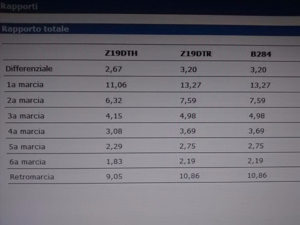

Volevo aprire una discussione. A solo titolo di curiosità, che Voi sappiate , il cambio che le nostre 9.3 sentronic montano, sia la motorizzazione con 150 cv tid che 180 cv ttid è uguale oppure cambia, non tanto nella sostanza ma quanto nella meccatronica??

a livello di meccanica, entrambi sono a 6 marce ma nella 180 cv i rapporti sono più corti rispetto alla 150 cv (con tutte le combinazioni di pneumatici). A livello di elettronica non so dirti se è gestito in modo differente dalla centralina cambio...

A questo punto allora deduco che cambi la meccatronica.
