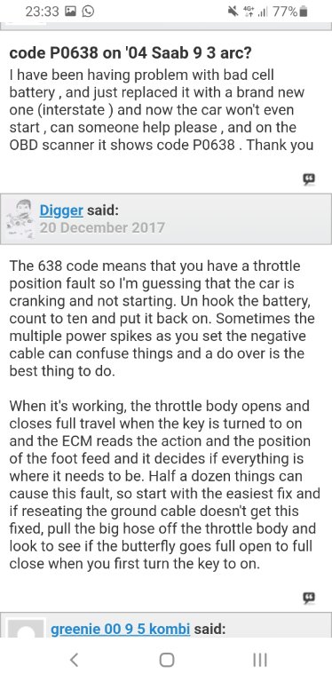

O sensore pedale acceleratore...
Traduzione:
Il codice 638 significa che hai un guasto alla posizione dell'acceleratore, quindi immagino che l'auto stia girando e non si avvia. Sgancia la batteria, conta fino a dieci e rimettila. A volte i picchi di alimentazione multipli quando si imposta il cavo negativo possono confondere le cose e una ripetizione è la cosa migliore da fare.
Quando è in funzione, il corpo farfallato si apre e si chiude a tutta corsa quando la chiave è girata su on e l'ECM legge l'azione e la posizione del pedale e decide se tutto è dove deve essere. Una mezza dozzina di cose può causare questo guasto, quindi inizia con la soluzione più semplice e se il riposizionamento del cavo di massa non si risolve, estrai il tubo grande dal corpo farfallato e guarda se la farfalla si apre completamente o si chiude completamente quando si accende prima la chiave.
Screenshot_20200816-233318_Samsung Internet.jpg (80.99 KiB) Visto 2337 volte
