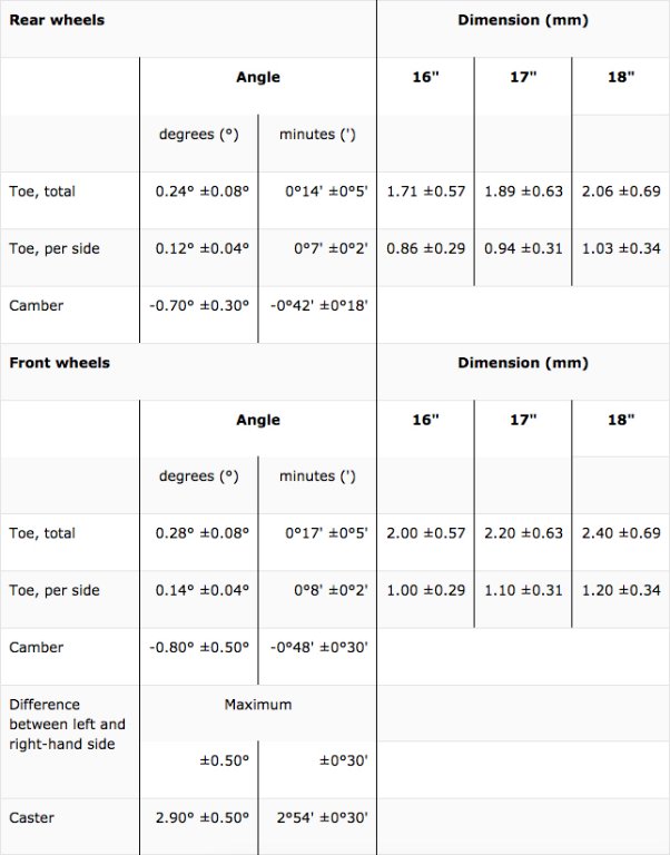

Ciao a tutti, chi mi da una mano ad interpretare gli angoli per la convergenza previsti dal WIS?
Questi sono i parametri indicati per una 9-3NG con assetto standard (A questo link trovate tutti i parametri anche per quelle con assetti sportivi e per leXWD: https://saabwisonline.com/b6/9-3/2009/7 ... -geometry/)
Senza titolo.jpg (67.45 KiB) Visto 2673 volte
La 9-3NG è regolabile solo nella convergenza all'anteriore e sia nella convergenza che nella campanatura al posteriore. Le altre misure sono fisse. Il WIS raccomanda di fare prima il posteriore e poi l'anteriore. Ora veniamo alle domande, se non erro, il riassunto è che:
Al posteriore ci vuole una convergenza (Toe) totale di 0.24° con una tolleranza di 0.08°. Quindi rientrare sostanzialmente fra 0.16° e 0.32°, corretto?
La campanatura (Camber) invece dev'essere di -0.70° con una tolleranza di 0.30°. Quindi da un minimo di 0.40° ad un massimo di 1.00°, corretto?
All'anteriore invece, la convergenza, dev'essere un totale di 0.28° con una tolleranza sempre di 0.08°. Quindi da un minimo di 0.20° ad un max di 0.36°
Davvero così poco? Quando ho fatto fare la convergenza alla mia, mi hanno chiuso davanti a 1.60° (che comunque rientra perfettamente nei parametri idicati dal loro programma) e dietro lasciamo perdere, è centrata, ma è aperta, infatti gliela voglio riportare e ho preso appuntamento oggi pomeriggio.
Poi nella tabella vedete che ci sono dei valori a seconda della dimensione delle ruote... ma che significa "Dimension mm" (millimetri?), quei valori.. sembrerebbero coerenti con i valori dei gradi riportati dal loro programma... ma nel WIS non sono indicati come gradi°... ma come dimensione? Dimensione in mm di che cosa?
In sostanza, quale dovrebbero essere le misure corrette a cui regolare gli angoli? :vilain:

Adesso ho bisogno di capire quali siano i valori corretti... questa tabella del WIS sinceramente mi crea solo confusione...
La convergenza davanti dev'essere 0.28° o 2.20°? (cerchi da 17")
Dietro dev'essere 0.24° o 1.89°?
Non è proprio la stessa cosa... :eyeroll:
Re: Angoli di convergenza del WIS
Ok, credo di aver capito.... l'immagine è in pollici, ma il concetto è lo stesso.
I mm sono un riferimento che dipende dalla dimensione della ruota poiché, rispetto al centro, differenti cerchi hanno misure (e quindi distanze) differenti dal centro.
In sostanza dovrebbe essere la differenza di larghezza degli interassi, prendendo a riferimento le estremità anteriori delle ruote dello stesso asse e le estremità posteriori. Questo per quei banchi che non hanno la regolazione in gradi, ma in millimetri (o pollici).
La regolazione in gradi (o in minuti, dipend eda quale unità di misura utilizza il banco) invece è universale poichè l'inclinazione non dipende dal cerchio, ma dall'orientamento del mozzo che sarà sempre inclicato uguale, indipendentemente da quale cerchio ci sia montato sopra.

Ok, convergenza rifatta come si deve. Niente oh, purtroppo bisogna sempre stare col fiato sul collo e discutere... Prima "non si poteva fare meglio di così"... ora magicamente si è riusciti a farla come da specifiche, senza tante storie. Sarà stata la mia "aura"...
Comunque confermo che la convergenza davanti a 1.6 era troppo poco, gliel'ho fatta mettere a 2.2 come da specifiche WIS per i 17" (non senza disappunto del gommista, ma ho insistito dicendo che se l'han progettata con questi valori avranno avuto i loro buoni motivi) e ho avuto ragione perchè ora finalmente lo sterzo è di nuovo piantato come dev'essere, mentre prima era troppo leggero anche solo da guidare in città. Se consideriamo poi che in velocità si alleggerisce per natura, poi avendo un normale servosterzo idraulico legato al regime di rotazione del motore senza alcuna gestione elettronica... Bisogna fare così e basta.
