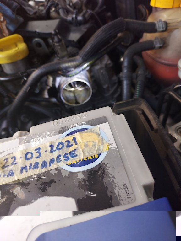

E' normale che a motore spento, la valvola a farfalla rimanga spalancata?

Allora, per i diesel... la farfalla rimane sempre aperta a motore spento e anche a motore acceso.
Si chiude solo per il tempo necessario allo spegnimento per non dare i sobbalzi che solitamente danno i diesel e poi, si riapre.
Questo è il suo unico scopo, insomma NON gestisce il flusso d'aria per dire, anche se è una " farfalla".

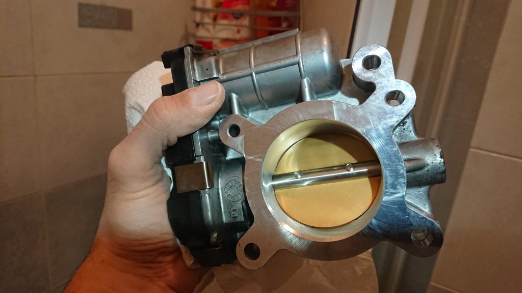

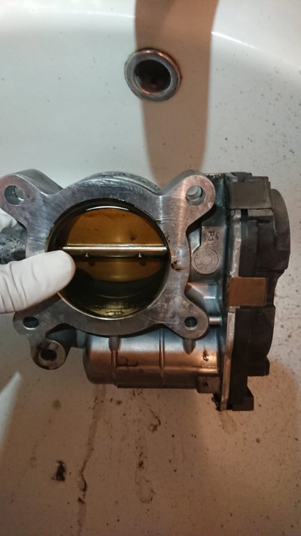

Parliamo di motori differenti, quindi non so quanto paragonabile. Io ho preferito procurarmi guarnizione nuova e smontare tutto, per evitare che residui finissero in camera di scoppio e per lavorare comodamente in casa. Prima e dopo...

Sbagliato. Oltre che ad evitare sobbalzi allo spegnimento, durante la rigenerazione DPF può parzializzare l'aria per gestire le temperature allo scarico. Molto importante, infatti se si guasta il motore va in emergenza e viene depotenziato. Non avrebbe senso una logica simile se servisse solo allo spegnimento.....
