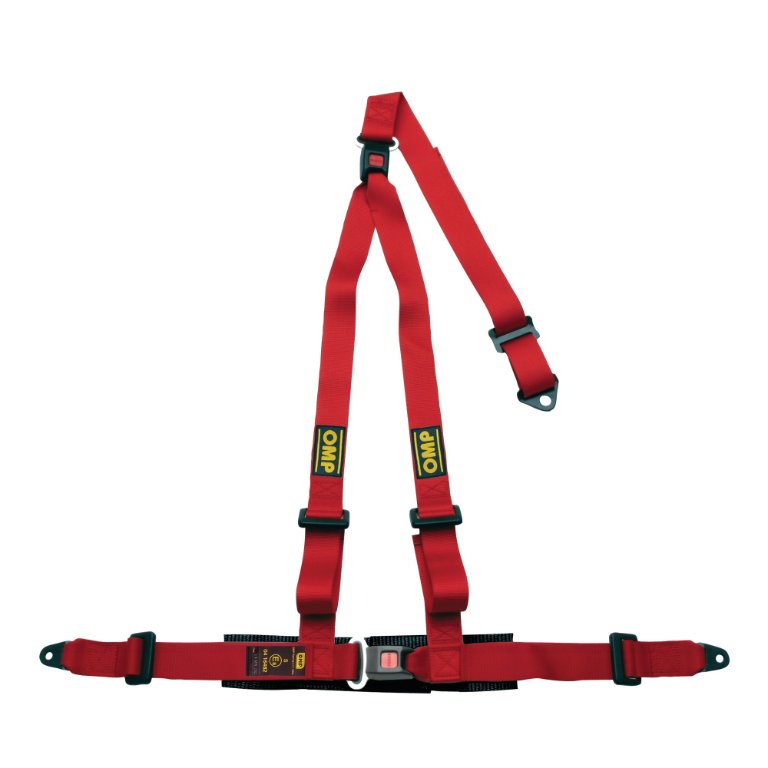

Dopo aver modificato l'assetto la macchina ha una notevole tenuta e permette di raggiungere alte velocita' in curva, oltre che aver una dinamica del tutto sconosciuta all'assetto di serie.
Il limite sono i sedili che non trattengono il corpo, anche se sono quelli sportivi ben profilati non sono racing a guscio e quindi si tende ad aggrapparsi al volante e puntare il piede sul poggiapiedi, posizione scomoda, ben poco idonea a gestire la macchina e non si possono sfruttare in pieno le potenzialita' di un assetto piu' performante se si vuole guidare davvero veloci, particolarmente nel misto stretto dove i cambi di direzione sono rapidi e si viene sballottati a destra e sinistra, situazione anche pericolosa, si deve pensare a gestire solo la macchina e non farsi distrarre dovendo anche tener fermo il corpo.
La cintura ideale e' a 3 punti specifica per uso stradale, ci sono di diverse marche e tipo, assolutamente da evitare con aggancio a moschettone tipico di auto racing, serve la piastra ad occhiello per utilizzare gli stessi bulloni delle cinture di serie.
Il colore sarebbe nero per essere piu' discreta non avendo interni racing, si fissa ai due lati con lo stesso bullone delle cinture si serie, dietro le due bretelle si uniscono e vanno con un unico tirante a collegarsi al bullone di una delle cinture posteriori a pavimento, nessuna modifica da fare.
Dietro nel mezzo c'e' un secondo gancio che da' la possibilita' di scollegare il tirante posteriore se devono sedere dietro delle persone, cosa non possibile con altri modelli.
Alla fine l'unica idonea e' della marca OMP, precisamente il modello STRADA 3 codice DA509, disponibile in 2 colori nero o rosso.
https://www.ompracing.com/it_it/compone ... 44692.html
Questo e' il link del sito di vendita OMP, mettendo l'articolo nel motore di ricerca si trovano siti di vendita accessori auto dove costano meno.
Considerate che nei 120euro del sito OMP la spedizione e' inclusa essendo oltre 100euro, altrove le pagate magari 95euro ma a cui vanno aggiunti altri 10euro di spedizione, quindi si arriva a 105euro circa.
In ogni caso se trovate un negozio tuning che le ha o le puo' ordinare conviene prenderle li' se costano meno.
Ci sarebbe identica anche della SABELT nei colori nero, rosso e blu, idem si trova sul sito o da altri rivenditori, prezzi similari, ma ha solo attacchi con ganci a moschettone e non piastre con foro idonee per mantenere anche le stesse cinture di serie.
A questa consiglio di aggiungere i due cuscinetti imbottiti per le spalle, rendono piu' comodo l'utilizzo e non lasciano segni sul corpo in caso di incidente, colore nero, blu o rosso, io li cercherei senza scritte se riesco.
https://www.ompracing.com/it_it/compone ... 47196.html
Le cinture di serie comprimono il torace nelle forti decelerazioni degli incidenti lasciando lividi e potendo incrinare o rompere le costole, non trattengono bene il corpo, le vedo piu' adatte per uso quotidiano in citta' a bassa velocita'.
Le cinture a 3 punti sportive invece sono tipo le bretelle di uno zaino o paracadute e lo sforzo di trattenere il corpo si scarica sulle spalle che con i cuscinetti non lasciano nessun segno e non creano nessun danno fisico.

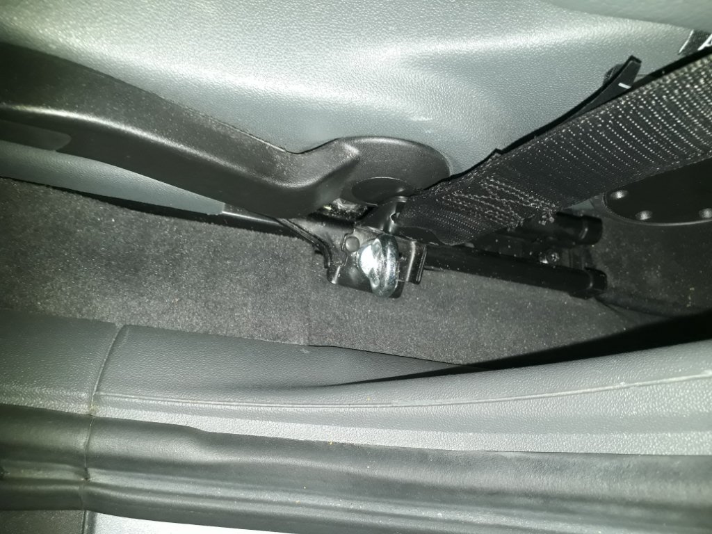

La comodita' e' appunto che non si fanno modifiche, basta svitare i bulloni delle cinture di serie e inserire le piastre delle nuove cinture potendo lasciare entrambi i tipi di cinture, usando quelle normali in citta' o quando si guida tranquilli, passando a quelle sportive con guida impegnata, ma anche in autostrada o statale rendono la guida piu' sicura.
Volendo se si tirano a fondo le bretelle il corpo resta del tutto bloccato al sedile senza alcuno spostamento laterale o in frenata.
Unica cosa devo controllare la lunghezza dei bulloni di serie delle cinture, dovendo inserire la piastra di attacco delle nuove cinture devono essere abbastanza lunghi da garantire abbastanza giri di avvitamento per una tenuta sicura, se troppo corti vanno sostituiti.

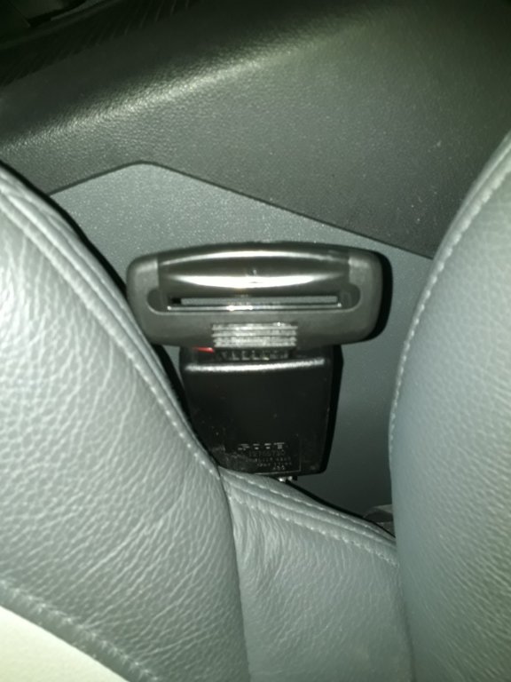

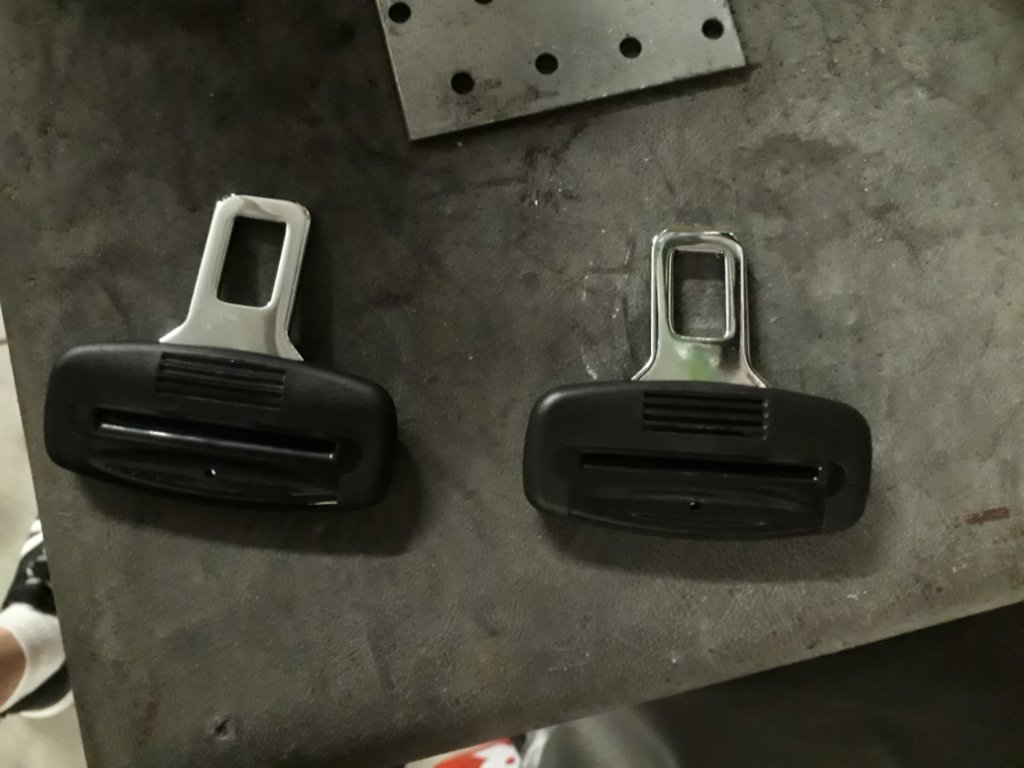

Pensandoci avevo dimenticato che quando non si utilizza la cintura di serie ovviamente se non chiusa inizierebbe a suonare il cicalino di allarme per obbligare a indossare la cintura.
Va quindi preso un gancio che si inserisce nella presa della cintura simulando la cintura allacciata evitando il problema, se ne trovano di diverso tipo, prima di scegliere devo controllare forma e dimensioni precise del gancio della mia cintura.

Quelle di marca si, se guardi la foto c'e' la targhetta.

Oppure fai togliere il cicalino con il Tech2, ma forse ti rimane comunque la spia di mancata cintura allacciata sul quadro (almeno sulla pre-restyling è così).

A parte il costo e tempo perso come avevo fatto sulla golf voglio lasciare utilizzabili tutti e due i tipi di cinture, per guida normale o tranquilla quelle di serie e quelle sportive solo se vado veloce, la clip da inserire nella sede della cintura e' la soluzione piu' veloce, economica e che lascia tutto di serie.
Un domani che dovessi vendere levo le cinture sportive e lascio quelle originali.
Sulla golf era piu' semplice perche' non c'era l'avviso di allacciare la cintura.

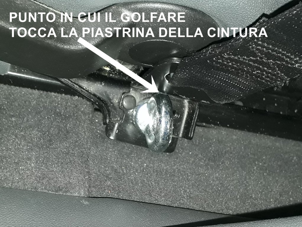

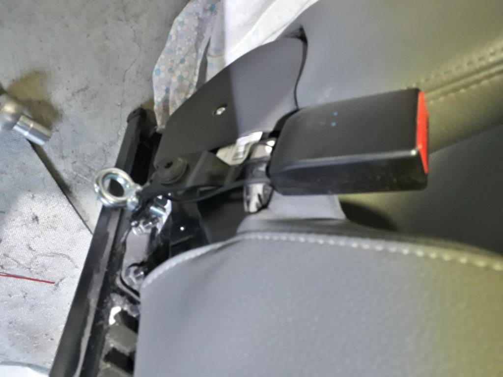

Oggi uno dei negozi era aperto, hanno verificato presso OMP e le cinture nere del modello di cui parlavo sono fuori stock, OMP dice che dovrebbero tornare disponibili per Novembre.
Non cambierebbe nulla aspettare se non fosse che quando mi viene in mente un progetto di modifiche la pazienza di aspettare nel mio caso e' meno di zero, almeno nel caso in cui e' fattibile economicamente.
Avrei altre modifiche che mi prudono di brutto ma sono costretto a rimandare dato che i pezzi sono fuori budget al momento per me.
Su una cosa non transigo, lo sgancio posteriore, aver una cintura che blocca il sedile posteriore, anche se da secoli non porto nessuno dietro, non mi andrebbe proprio.
Oggi ho buttato un occhio.
Per cominciare i bulloni originali del sedile sono troppo corti per poter inserire una seconda staffa, ma nessun problema, non e' un filetto particolare e ho gia' diverse misure di bulloni piu' lunghi con testa a dado o a brugola.
Dietro per fissare la cintura andrebbe per forza smontato il sedile posteriore, ma ci sarebbe volendo una opzione, ovvero agganciare la nuova cintura alla cintura centrale del sedile posteriore.
Quel che pero' non mi piacerebbe e' che dietro e' una cintura che si arrotola e va in blocco quando sente una trazione improvvisa e violenta, ma potrebbe restare morbida durante la guida e non contenere a dovere il corpo vanificando la modifica, dietro voglio per forza un tirante fisso, quindi dovrei smontare il sedile posteriore.
Una opzione sarebbe montare gli occhielli ai lati del sedile potendo ampliare la scelta, le cinture con sgancio posteriore nere le fanno anche altri marchi ma come spiegato piu' indietro hanno l'aggancio non con staffa da imbullonare ai lati ma con moschettone.
In verita' ci sarebbero dei problemi con le staffe da imbullonare perche' sul lato esterno l'appoggio non e' piano e la cintura non potrebbe lavorare correttamente, salvo mettere dei dadi distanziali con bullone molto piu' lungo, ma a quel punto le forze andrebbero a scaricare sul filetto del bullone che potrebbe non essere adatto, invece che sulla staffa.
Un corpo che pesa 80/90 kg in frenata amplifica di molto il suo peso, ad esempio un bambino di 20kg con una frenata a 50km/h arriva ad avere una forza cinetica di 400kg, immaginatevi un adulto a velocita' molto alte, quindi non si scherza con i fissaggi, quel che puo' sembrare solido potrebbe non esserlo per nulla.
Mettere la staffa fissata come dicevo distanziata per farla stare dritta correttamente potrebbe strappare via il bullone in frenata tagliandolo a meta' come fosse di plastica.
Quindi la soluzione corretta sarebbe mettere un occhiello e usare la cintura con attacchi anteriori ai lati del sedili a moschettone.
Per il lato esterno nessun problema, c'e' tutto lo spazio che si vuole, il problema pero' e' il lato interno, se l'occhiello tocca di fianco il sedile potrebbe non esser piu' spostabile, quindi e' da verificare se sia possibile.
Altra problema, per le cinture che avevo messo sulla golf che usavo in pista gli occhielli avevano un diametro maggiore rispetto ai bulloni della Saab, precisamente il bullone della Saab ha un diametro di poco meno di 10mm, mentre l'occhiello che avevo ancora da cui ho preso la misura ha un diametro del filetto di circa 11mm.
Pero' la golf era degli anni 90, potrebbe essere che allora vi fossero standard diversi da oggi e che oggi i bulloni delle cinture siano tutti con diametro piu' piccolo.
Verifichero' domani chiamando il negozio che diametro hanno gli occhielli o se siano comunque disponibili con diverse misure di filetto.
A quel punto andrei a prendere per prima cosa almeno un occhiello per provare a installarlo lato interno, se dovesse starci senza problemi potrei prendere la cintura con attacchi laterali a moschettone.
A questo link della Sabelt ci sono le istruzioni per montare le cinture correttamente, leggendo capirete dove nascono i problemi di cui parlavo, quindi credo che l'ipotesi iniziale di mettere una cintura con attacchi laterali al sedile da imbullonare non sia fattibile.
https://www.sabelt.com/wp-content/uploa ... LOWRES.pdf
Volendo Sabelt offre opzioni sulla scelta degli agganci, ci sarebbero anche staffe da imbullonare piegate che sarebbero perfette per la Saab, ma sono opzioni solo per le cinture da gara piu' costose omologate FIA e quindi solo uso gara, non per i modelli stradali standard con omologazione ECE per uso su strada.
Le cinture da gara professionali sono ordinabili con diverse opzioni ma hanno anche costi molto piu' alti, quelle stradali costano meno di 200euro e quindi e' ovvio siano costruite in modo standard senza opzioni.

In effetti l'occhiello che mi era rimasto delle vecchie cinture e' con misure omologate FIA, quindi non c'entra nulla che sia vecchio o nuovo, qua il link delle misure di cui dicevo

Per smontare i sedili si deve procedere come segue.
Il sedile di guida va rimosso perche' non c'e' spazio zona tunnel centrale per svitare il bullone della cintura e inserirlo.
Per smontare il sedile lato guida si leva il bullone con testa torx maschio che fissa la cintura di sicurezza al sedile, lato esterno del sedile.
Poi lo si manda tutto avanti e nella parte posteriore della guida del sedile vanno tolti due bulloni con testa torx femmina, a questo punto si alza verso avanti il sedile che va sganciato dalle due sedi anteriori dove e' solo infilato.
In questo video mostra bene questi passaggi:
https://www.youtube.com/watch?v=mGWrebNQJKM
Sotto c'e' un grosso connettore elettrico da scollegare.
Coprire molto bene a pavimento il bordo esterno della macchina perche' tirando fuori il sedile puo' graffiare tutte le parti in plastica decorative.
I golfari/occhielli vanno poi tirati facendoli ruotare infilando dentro un cacciavite grosso.
Per montare il tirante posteriore va tolta solo la parte bassa del sedile posteriore che e' fissata ad incastro davanti in due punti inferiori esattamente a meta' della seduta sinistra e destra, tirando verso l'alto la seduta potrebbe rompersi l'incastro in plastica che resta nella carrozzeria dove aggancia l'anello di fissaggio del sedile, tenerlo in considerazione.
Al contrario di come consiglia il tizio del video consiglio di mandare tutti avanti i sedili anteriori, poi mettersi dentro la macchina guardando il sedile posteriore e con due mani tirare verso l'alto la parte davanti della seduta mettendo le mani ai due lati esatti della mezzeria della seduta sx e poi dx.
Dietro c'e' un dado che tiene le cinture, e' abbastanza lungo il filetto per poter fissare anche la piastra del tirante della nuova cintura.

Ho montato gli occhielli/golfari, ci stanno, tocca un po' quella lato tunnel centrale ma non oppone resistenza e quindi il sedile si sposta avanti e indietro senza problemi.
Senza smontare il sedile non sarebbe mai stato possibile.
In ogni caso io ho tirato fuori il sedile dalla macchina anche perche' dovevo sistemare sul lato interno la pelle che si era sganciata sotto, ma volendo non c'e' bisogno di tirarlo fuori, che e' un bel casino, una volta sganciato lo si tira indietro, lo si gira un po' e si ha abbastanza spazio per levare il bullone della cintura e inserire al suo posto l'occhiello.
Per serrare usare un'asta abbastanza spessa da infilare nell'occhiello onde aver certezza di aver serrato davvero a fondo.
Attenzione perche' i bulloni dietro della guida del sedile sono fissati anche con frenafiletti medio, quindi tenere ben premuta la chiave a cricchetto nel bullone per non farla scappare via e spanarlo.
Ho opposto molta forza e la chiave e' partita poi di colpo appena ha ceduto il frenafiletti, ho preso un pestone sul pollice bello tosto e ora e' un pelo scuro, quindi usate dei guanti spessi e fate attenzione che cede di colpo applicando molta forza e la chiave potrebbe farvi male alla mano.
Sul lato esterno e' un po' piu' un casino perche' l'occhiello forza contro la piastrina piegata della cintura. Usare una pinza grossa per farlo girare e controllare sempre se non c'e' ancora spazio sotto e che sia quindi serrato a fondo, sembra sia duro ma in realta' non e' ben saldo, e' l'occhiello che sfrega contro la piastra.
A un certo punto la pinza anche se grossa non ce la faceva piu', inserire un'asta da questo lato e' impossibile per mancanza di spazio per farla girare, ho quindi preso una pinza lunga molto grossa tipo quelle usate dagli idraulici.
Quindi il consiglio della casa, non inserite subito il sedile nella sua sede fissando solo dopo l'occhiello esterno, lasciatelo smontato in modo da poterlo inclinare e poter inserire un'asta nell'occhiello per farlo girare sino a serrarlo tutto, la cintura dara' un po' fastidio ma e' meno complicato che farlo con il sedile gia' rimontato.
E ripeto, cosa importante controllate bene illuminando bene che l'occhiello sia tutto serrato sino alla base senza aver lasciato dei filetti fuori.
Il filetto del golfare e' piu' lungo di quello del bullone originale, quindi attenzione anche a non esagerare a serrare perche' arriva a toccare la guida del sedile e potrebbe bloccarlo non facendolo scorrere piu' avanti e indietro, sempre con il senno di poi si potrebbero inserire una o due rondelle spesse per non far avanzare troppo il filetto verso la guida del sedile.

Sono arrivati i ganci da inserire nella cintura di serie per non far accendere la segnalazione cintura non allacciata.
Sono quelli del link indicato piu' indietro, arrivano due pezzi nel prezzo. Si inserisce e si aggancia perfettamente, la forma leggermente inclinata non lo fa interferire quando ci si siede, in pratica e' il gancio di una cintura.
Quindi quando usero' la cintura sportiva lo inseriro' per non avere segnalazioni dalla cintura di serie non allacciata, che sara' comunque utilizzabile quando non mi interessa usare la cintura sportiva, ad esempio in citta' o quando guido normalmente.
In ogni caso su tangenziali e autostrade e' meglio usare la cintura sportiva, in caso di frenate o incidenti e' 100 volte piu' sicura delle cinture normali.
