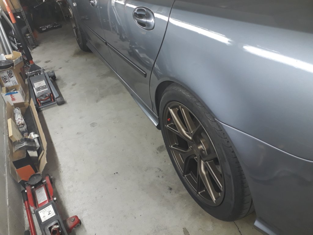

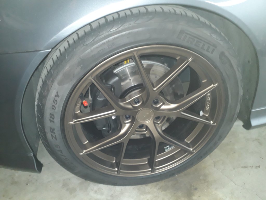

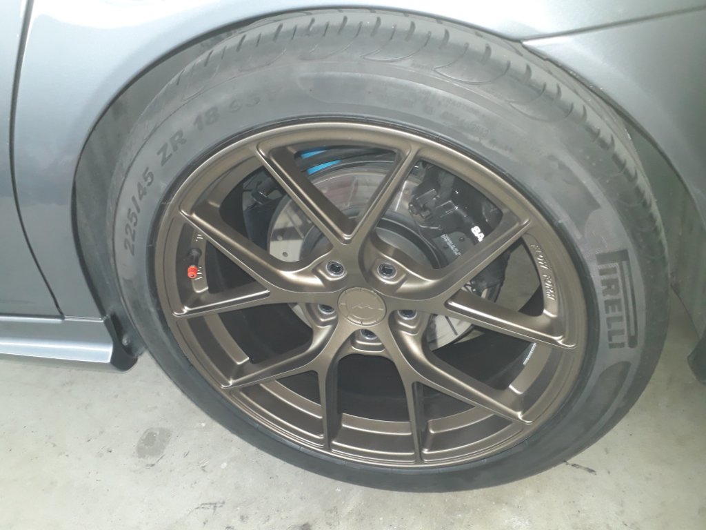

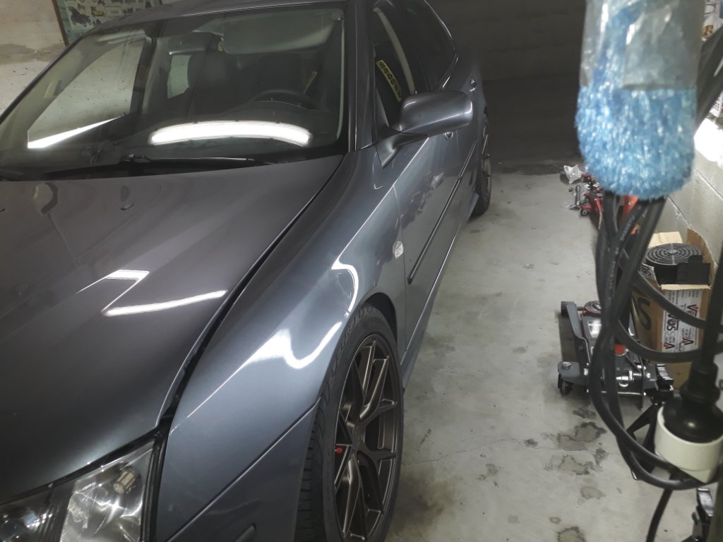

Il cerchio in color bronzo sarebbe questo
Queste sono delle foto di una macchina di colore grigio scuro che li monta color bronzo, non la tonalita' identica al grigio della mia ma siamo li' come tipo di colore.
Cosa di cui dovro' occuparmi sono gli stemmi delle ruote, di serie sono da 65.1, il cerchio invece ha CB (Center Bore) da 72.6, si utilizzano anelli di centraggio adattatori, di serie forniti in plastica ma preferibile sempre prenderli in alluminio.
Quindi dovro' trovare stemmi Saab di diametro differente, cosa gia' fatta a suo tempo per la Bmw, sulla mx5 invece ho preferito tenere lo stemma JR rispetto a quello Mazda.
I bulloni rigorosamente neri, chiari sarebbero orridi su un cerchio piu' scuro.

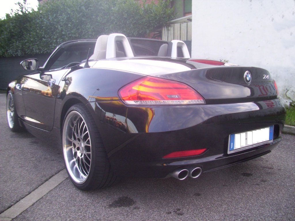

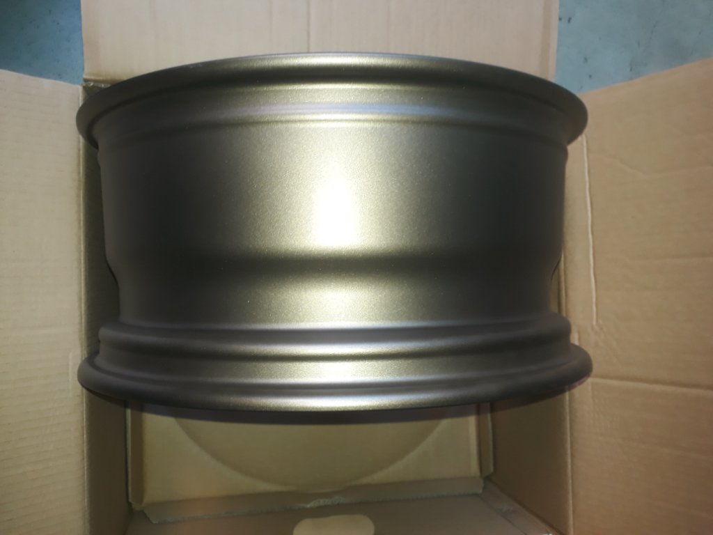

Anche un ET molto basso porta in dentro il centro del cerchio facendogli prendere una forma concava e cambiando aspetto ma in positivo, quindi puo' capitare di vedere il cerchio sul sito e restar delusi non avendo lo stesso aspetto con misure differenti.
Per la Z4 avevo preso cerchi a canale rovesciato e questo era il loro punto di forza, eran da 19 con canale 8.5 davanti e 9.5 dietro.
Z4 NUOVA 016 MODIF.jpg (137.02 KiB) Visto 15887 volte
Prendendoli con un canale molto piu' stretto sparisce il canale rovesciato esterno che diventa solo un bordino, le razze sporgono in fuori e al di la' della macchina meno bella guardando il cerchio non ha piu' nulla di esaltante proprio perche' non e' piu' a canale rovesciato, il disegno per cui e' nato.

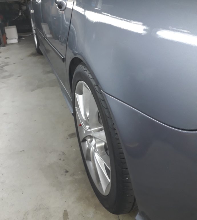

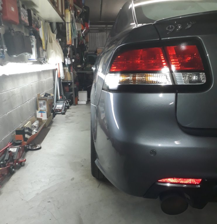

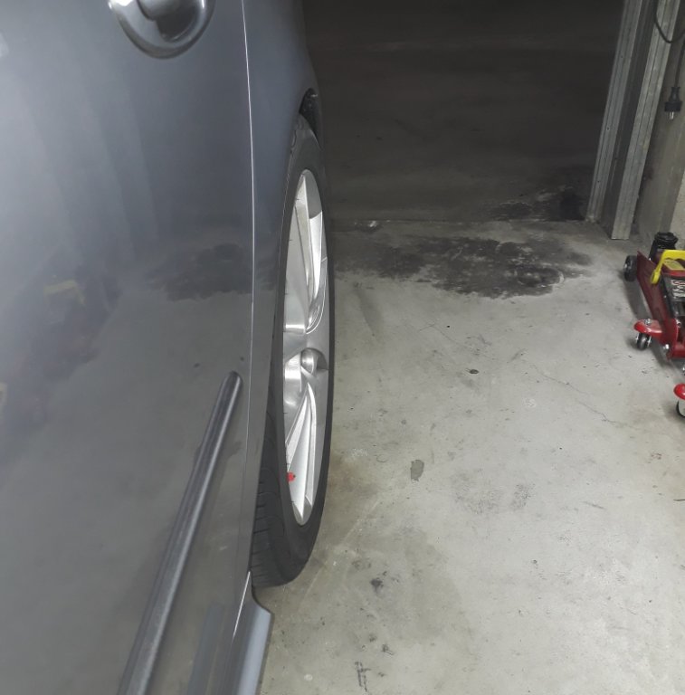

Ho fatto la prova girando i distanziali anteriori da 16 al posteriore per vedere come stanno le ruote.
4mm piu' in dentro rispetto ai distanziali da 20, avevo quelli da 16 davanti e da 20 dietro, avevo messo anche quelli da 22, il primo kit acquistato era composto da 16 e 22, ma esteticamente le preferivo un pelo piu' dentro quindi poi ho preso quelli da 20.
Questo perche' devo decidere l'ET dei nuovi cerchi, quindi se prenderli tutti uguali o con ET diversi davanti e dietro.
Per il confronto tra i 20 appena tolti e i 16 rimando alle foto nel link appena allegato.
Alla fine sarebbe cosi' con distanziali da 16 dietro:
20210928_202052 a.jpg (83.2 KiB) Visto 15880 volte
20210928_202111 a.jpg (91.46 KiB) Visto 15880 volte
20210928_202125 a.jpg (117 KiB) Visto 15880 volte
Preferirei l'estetica di quelli da 20 ma anche da 16 non mi dispiacciono ed e' il limite, perche' davanti piu' larghi non mi ispirano sia come estetica sia perche' non vorrei toccare, anche se qualcuno del forum li ha montati.
Quindi per aver cerchi con lo stesso ET dovrei tenere la misura anteriore e i nuovi cerchi dovrebbero avere ET25, calcolato sottraendo all'ET41 dei cerchi di serie la misura dei distanziali.
Le gomme restano le 225/45 18 e i cerchi dovrebbero essere 18x8.5 ET25.
Mettendo i nuovi cerchi i distanziali non mi serviranno piu', quindi se qualcuno fosse interessato li trova nella sezione inserzioni di vendita del forum, li ho da 16, 20 e 22.

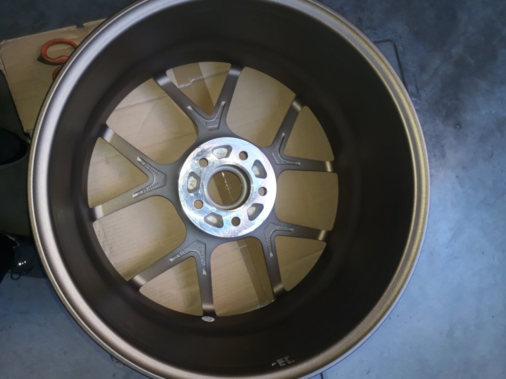

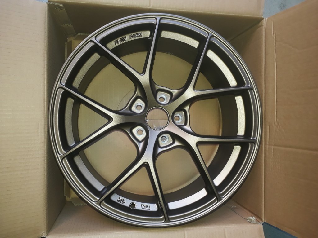

Cerchi ordinati, ho preso i JR SL01 colore Bronze 18x8.
Sulla z4 avevo le 225 davanti ed ero passato da canale 8 a 8.5, ma erano gomme rft con spalla piu' rigida, con gomme non rft ho notato nelle varie foto che spesso il bordo della spalla piu' morbido tende a deformarsi con effetto "tuning" poco piacevole, il canale 8.5 e' il massimo ammesso per la resa della gomma ma ideale e' 8, anche se alcuni arrivano al 9 o anche oltre nel tuning, personalmente trovo orride gomme deformate su cerchi con i bordi del tutto esposti, senza contare che non lavorano piu' bene.
Gli ET sono differenziati davanti e dietro e sarebbe come se avessi distanziali da 16 davanti e da 20 dietro, come era appunto la mia ultima configurazione con i distanziali.

Ecco il miglior esempio di cio' che dicevo riguardo ai cerchi in lega quando vengon visti sui siti dei produttori, cosa che puo' portare a scelte sbagliate.
Questa e' la foto presente sul sito del produttore JR quando uno seleziona il cerchio che ho scelto
Ovviamente non e' indicato nulla, ne' la misura del diametro, ne' l'ET, ne' il pcd (la misura di attacco dei fori bulloni), ne' la larghezza del canale.
Quindi che succede ?
Uno vede il cerchio e pensa "ma cavolo che bello come starebbe bene sulla mia auto".
E qui sorgono due problemi, il primo ovviamente e' che quasi tutti i cerchi son belli a se stanti, ma non e' detto che si "sposino" con l'auto su cui andremo a installarli, quindi magari starebbero bene su di una macchina ma non su altre ed e' meglio provare a cercare foto in rete della stessa auto che li monta.
I configuratori di cerchi che permettono di veder un cerchio montato sulla nostra auto stilizzata non renderanno mai l'idea, non mostrano mai la differenza con canali ed ET differenti e quasi sempre li mostran piatti sembrando brutti quasi tutti.
La scelta del colore non c'entra nulla, i colori sarebbero gli stessi con qualsiasi cerchio e qui conta solo trovare il colore piu' adatto al colore della macchina, al tipo di macchina e all'effetto che si vuole ottenere tra piu' elegante o piu' sportivo evitando pessimi accostamenti, ad esempio lo stesso cerchio color oro lo troverei pacchiano con il colore della mia macchina, mentre non mi dispiacerebbe se fosse stata rossa.
Ma poi arriva la parte fondamentale in cui spesso si cade e si possono avere cocenti delusioni, ovvero diametro, misura del canale e di ET.
Come dico sempre vengon mostrati i cerchi nel loro aspetto migliore, quindi sempre con diametro grande e canale largo, perche' fan assumere al cerchio un aspetto piu' intrigante per via della forma che assumono le razze rientrando con ET bassi e canale largo.
E questo cerchio non esce da questa logica, salvando la foto il nome del file ha mostrato i dati altrimenti non visibili, questo cerchio e' da 19, canale 10.5 parecchio largo, pcd 120 che comunque influisce zero sull'estetica ed ET35, non bassissimo ma comunque abbastanza e che unito alla misura del canale da' appunto un aspetto intrigante per via della forma delle razze.
Prendendo lo stesso cerchio con diametro molto piu' piccolo, ET alto e canale stretto potrebbe assumere una estetica del tutto differente portando a una forte delusione.
Come spiegato piu' indietro quando ho preso i cerchi per la mia mx5 avevano canale 7.5 invece dei soliti piu' larghi, le diverse foto viste in rete eran quasi sempre con cerchi canale 9 e quando mi son arrivati non dico di esser rimasto deluso perche' comunque mi piacevano, ma non ho fatto un salto di gioia scoprendo che avevano un aspetto differente da quello che avrei immaginato.
Con quei cerchi un canale 9 appiattisce le razze che diventano verticali e assume una certa estetica, con il mio canale 7.5 invece le razze escono in fuori, oltre a questo poi all'aumentare della misura di canale si allarga anche il bordo esterno tipo canale rovesciato, effetto che mi piace molto.
Con il senno di poi, avendo omologato a libretto e montato gomme da 215 invece delle 205 di serie avrei potuto osare mettendo un canale 8 comunque compatibile con la misura di gomma, l'estetica sarebbe stata decisamente migliore, o altrimenti avrei dovuto mettere un ET piu' basso andando quasi a filo del passaruota, magari rollando il bordo interno come ho fatto per la Saab.
Quindi occhio e ponderare bene le scelte, se vedete delle foto anche della stessa auto in rete cercate di capire, se possibile, che misure hanno come canale, diametro ed ET, perche' se magari ET e canale son gli stessi un cerchio da 17 non ha lo stesso effetto di uno da 18 e cosi' anche uno da 19, come anche canali stretti ed ET alti peggiorano quasi sempre l'estetica di un cerchio rispetto allo stesso modello piu' largo e con ET piu' basso piu' in fuori.
Senza questi dati ci si potrebbe far trarre in inganno e restar delusi una volta ordinati, pagati e visti montati con effetto deludente.

Cerchi arrivati
Mi piacciono sia il colore che il disegno del cerchio.
Ho pesato i cerchi e in effetti sono piu' leggeri, i JR 8,6KG mentre i cerchi Saab 12,2KG, quindi 3,6KG in meno.
Non si possono usare i bulloni originali, il foro e' diverso come forma, sono bulloni con testa a brugola torx che entrano dentro nella sede senza alcun gioco per infilare la chiave di serraggio, infatti si usa un inserto adattatore con testa del bullone del 17 esagonale e parte a contatto del bullone a brugola.
In pratica fanno anche da bullone antifurto, senza inserto non si smontano.
I cerchi sono perfetti come misure scelte, di fatto e' come se avessi distanziali da 16 davanti e da 20 dietro, quindi ET31 davanti ed ET27 dietro.
Il canale da 8 mi sembra ottimo, stira di piu' la spalla della gomma irrigidendola ma senza deformarla e senza lasciare esposto il bordo esterno del cerchio.
Si puo' arrivare al canale 8.5 con le 225 ma anche esteticamente la spalla sarebbe stata inclinata verso fuori forse, in ogni caso la prova su strada conferma la bonta' della scelta.
Per prova avevo levato i distanziali da 16 davanti passandoli dietro, quindi nulla davanti e carreggiata tornata piu' stretta, mentre dietro con i 16 carreggiata allargata ma meno che con i distanziali 22 o 20 precedenti.
Come gia' detto all'anteriore la tenuta in curva era peggiorata e le gomme andavano prima al limite, lo sterzo era tornato piu' morbido.
Adesso invece la macchina viaggia come se fosse sui binari, zero rollio, zero coricamento, assetto del tutto piatto, le gomme non danno assolutamente piu' nessun segno di arrivare al limite, anche il canale piu' largo che ha irrigidito la spalla ha reso il tutto perfetto.
Ho fatto un giro di prova spingendo nelle solite curve e la macchina puo' raggiungere velocita' di percorrenza in curva nettamente piu' alte rispetto a prima, cosa che gia' sapevo per esperienza su altre auto, ma mettere il canale piu' largo possibile o poco meno apporta sempre e solo un netto miglioramento nella guida sportiva.
Piu' il canale e' stretto, piu' la gomma ha deriva sul cerchio, impiega di piu' ad andare in appoggio e comporta l'effetto "pompaggio" nelle curve spinte che sbilancia l'assetto.
I cerchi hanno le razze piu' aperte, quindi raffreddano meglio i freni e potro' infilare dentro la mano per pulire il canale ogni volta che vado al lavaggio, cosa impossibile con gli altri cerchi.
Ho fatto delle foto con auto nel box dove non si capisce bene l'effetto estetico, era gia' buio, giusto per dare un idea, faro' poi delle foto prese in esterno di giorno dove si veda meglio la macchina di lato da piu' distanza.
