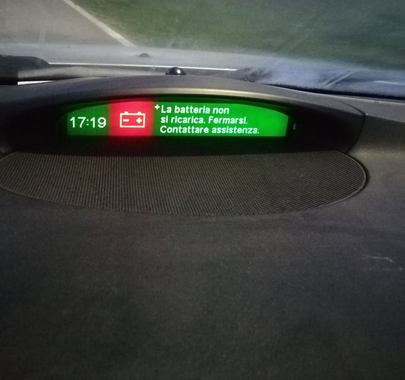

Dunque la vicenda nel dettaglio è la seguente :
Ottobre 2021 segnale allegato, vado dal meccanico l'alternatore non carica... Acquisto alternatore su ebay ed il 7 gennaio 2022 nuovamente stesso errore, vado dal meccanico nuovamente alternatore non carica, chiedo delucidazione il meccanico mi guarda con faccia da ebete e mi riporta che dovrà cavarlo non c'è nulla da fare e non si sa spiegare come sia possibile che il pezzo sia andato così velocemente (mi aveva comunicato al momento del montaggio che era perfettamente compatibile anche se io sentivo uno strano rumore della cinghia come la turbina di un aereo per quanto era forte, ma lui non gli ha dato mai tanto peso riportando che non era pertinente l'alternatore, ma il compressore del clima...bah ). Dunque ad ora mi ritrovo al punto di partenza ho macchina ferma in attesa di trovare alternatore e sto anche litigando con il venditore che sull'annuncio riporta 24 mesi di garanzia ma stranamente ora non ha intenzione di cambiarlo o rimborsare, ma al max proporre un altro alternatore a prezzo di mercato (dice lui) senza profitto.
Avevo evitato di spiegare il tutto perché sembra una barzelletta, ma è proprio quanto è accaduto... Dunque per concludere ho aperto controversia PayPal e vediamo alla fine chi la spunta... In primis devo trovare un altro alternatore quindi... Come detto codice motore Z19DT VIN YS3FD46V951015180 1.9 TID, 88 kw... ho trovato questo... Dite che va?
