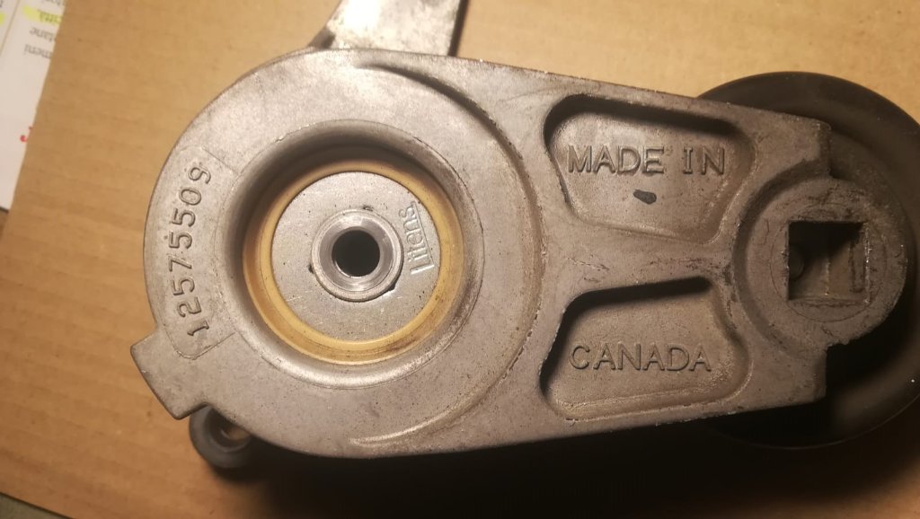

Ed eccoci al lavoro della discussione, ho deciso di procedere, considerando che la macchina e' del 2007 fara' il prossimo Gennaio 2023 16 anni, il doppio di quanto consigliato per il cambio cinghia da Saab, che sarebbe ogni 8 anni.
Riguardo alla percorrenza Saab ne consiglia la sostituzione ogni 100mila km, ma sono ancora molto lontano avendo circa 46mila km e facendo poca strada usandola solo nel weekend.
Come suggerito da Lucantropo e da Amuro mi limitero' alla sola cinghia, il tendicinghia non credo abbia problemi avendo pochi km ed essendo sempre parcheggiata nel box lontano dall'umidita' eccessiva.
Un tendicinghia costa dai 100euro a salire e comporta piu' lavoro.
Per la Saab 93NG 2.8 V6 la cinghia e' uguale per tutti i motori in tutte le varianti di potenza dal 2006 al 2011, il codice ricambio Saab e' 93185756.
Per il tendicinghia il codice sarebbe 12575509.

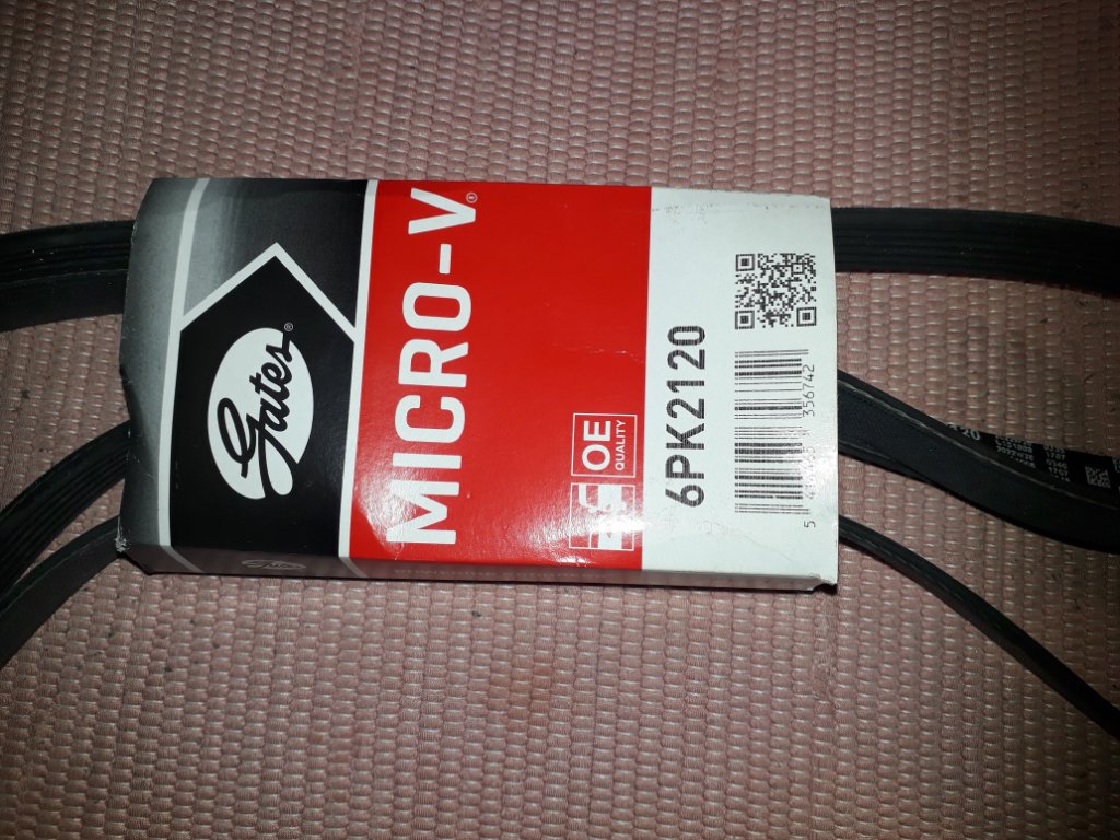

Preferisco i prodotti della Gates gia' utilizzati su auto precedenti, il codice ricambio per la cinghia Gates e' 6PK2120, per il tendicinghia e' T38397.
La cinghia l'ho presa online su un sito di ricambi che tramite app fa piu' sconto rispetto allo stesso sito internet e faceva la spedizione a 1,00 euro in promozione, quindi ho speso meno di 15,00 euro in totale.
Il tendicinghia costerebbe poco meno di 110,00euro.
Dovrebbe arrivare nella prima o seconda settimana di Novembre (seguendo i massimi sconti e non la spedizione celere).
Postero' poi le procedure per effettuare il lavoro con delle foto se servono, eventualmente mettendo il link a dei video youtube se li riterro' validi e indicando le coppie di serraggio se servono.

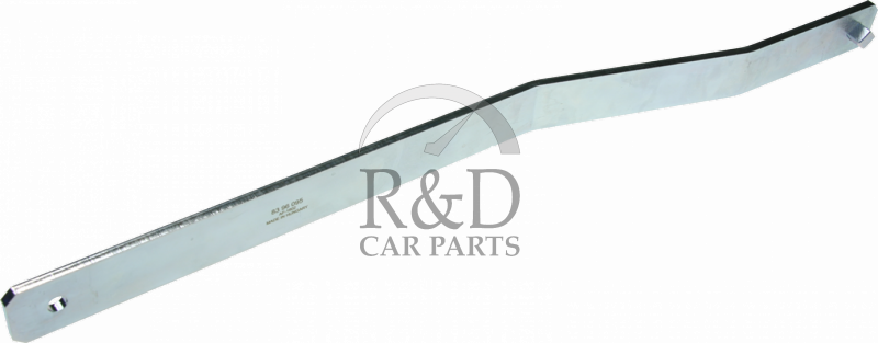

In un video per la Aero smontano il supporto motore superiore come indicato nelle istruzioni del WIS, ma nell'altro video no, quindi mi riservo di dare istruzioni una volta fatto il lavoro, non sarebbe la prima volta che trovo un modo diverso rispetto ai video youtube o anche alle istruzioni officina del costruttore evitando passaggi inutili smontando cose che non servono.
In ogni caso va rilasciata la pressione del tendicinghia per poter levare e rimettere la cinghia, servirebbe un attrezzo particolare, ovvero una barra con all'estremita' un inserto quadrato che si inserisce all'interno di un foro del tendicinghia (cod. 8396095 release tool belt circuit)
https://www.rendcarparts.com/saab/parts ... /RD8396095
Nel video dove usa il piede di porco con il cric lo inserisce in due fori alternativi, ha provato a usare l'inserto della chiave a bussola da 3/8" ma non e' della misura giusta, Saab indica che serve un inserto da 1/2", pero' io ho diversi adattatori di quel tipo e sicuramente uno andrebbe bene usando una chiave a cricchetto, vedro' al momento se sia possibile.

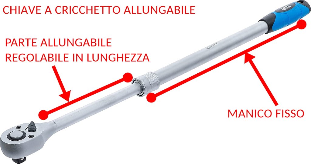

L'idea del piede di porco non mi ispira perche' se dovesse scivolare via la chiave mentre si lavora il tendicinghia, che ha una elevata pressione, potrebbe sparare via il piede di porco con pericolose conseguenze o danni. Se potessi usare la chiave a cricchetto allungabile con l'inserto giusto sarebbe come usare l'attrezzo apposito Saab, ma quello e' una leva sottile e credo che la chiave a cricchetto sia troppo spessa per infilarsi, comunque vedro' al momento. Per la Mini avevo dovuto prendere la sua apposita leva che era molto grossa, il tendicinghia opponeva una resistenza altissima e usare attrezzi alternativi sarebbe pericoloso, come detto se scappa via la presa potrebbe sparare con forza estrema una leva non idonea.
In ogni caso se fosse possibile smontare meno pezzi tanto meglio, salvo sul V6 il supporto motore copra troppo le pulegge della cinghia servizi non potendo metter le mani per posizionarla.
In questo video usa la leva apposita, in effetti c'e' poco spazio e temo che la chiave a cricchetto non passerebbe, verifichero' al momento.

Problema risolto, onde evitare ritardi e di usare alternative pericolose, dato che come detto con il tendicinghia si deve prestare massima attenzione vista l'alta tensione, per 30,00 euro ho trovato un kit con due leve, lavorando da sotto senza ponte si utilizzerebbe la leva piu' corta.
https://www.amazon.it/MSW-Tendicinghia- ... 115&sr=8-4
Potrebbero comunque tornar utili anche per altre auto in futuro.
Unico dubbio devo verificare la misura dell'inserto sulla chiave, la chiave piu' lunga sembrerebbe averlo piu' piccolo di quella corta, gli accessori indicano che hanno attacco 3/8" che sarebbe troppo grosso, a noi serve da 1/2".

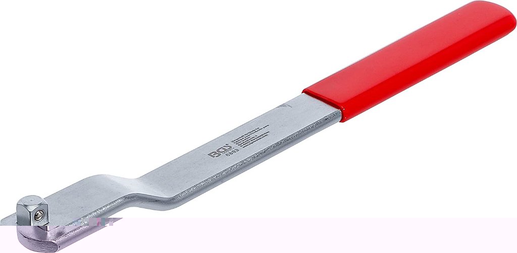

Finalmente ho chiarito il dubbio, nell'inserzione che avevo trovato non spiegavano bene le cose.
In effetti le due leve hanno inserti diversi, piu' piccolo in quella lunga e piu' grosso in quella corta.
Saab indica 1/2 che sarebbero 12,7mm, l'inserto da 3/8 sarebbero 9,525mm, quindi piu' piccolo.
La barra lunga ha quindi un inserto da 3/8, la barra corta da 1/2 che sarebbe quello che serve in teoria.
La barra lunga si usa dall'alto e andrebbe levato il supporto motore che credo non lascerebbe spazio per usarla, la barra corta in realta' non e' una seconda barra ma una prolunga, quindi si dovrebbe usare la barra lunga e se c'e' un attacco diverso si utilizza la prolunga con diverso attacco.
Teoricamente la barra corta da 1/2 potrebbe esser usata da sotto e se troppo corta si potrebbe, se c'e' spazio, allungare con una chiave a cricchetto e inserto da 3/8.
La barra che ho trovato online specifica per Opel ha attacco da 3/8 e sarebbe l'equivalente dell'attrezzo GM con codice EN-44811.
Ma poi in un video su youtube sulla 93 benzina con motore B207 4 cilindri dicono di aver usato la leva lunga dovendo tagliarla piu' corta, quindi con attacco piu' piccolo da 3/8.
C'e' un po' di confusione, che il WIS sia sbagliato e indichi una misura sbagliata da 1/2 invece che quella corretta da 3/8 ?
In quel caso andrebbe bene la barra per Opel/GM della misura corretta se usata da sotto, quella lunga non ci starebbe e costa meno dell'originale Saab postata piu' indietro :

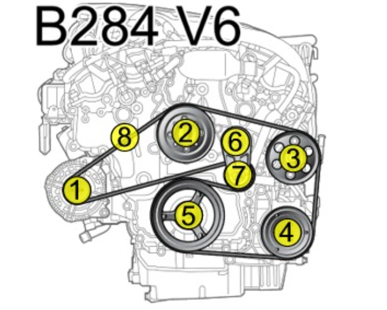

Lo schema di montaggio della cinghia servizi per il motore benzina 2.8 V6

@AmuroV6 aspetto ancora che posti la foto con le misure del foro del tendicinghia dove inserire la leva di sblocco tensione
Arrivata la cinghia, attendo la leva per poter procedere.
Codice ricambio in foto solo per il marchio Gates (quello Saab e' piu' indietro nella discussione) e solo per motore V6 a benzina

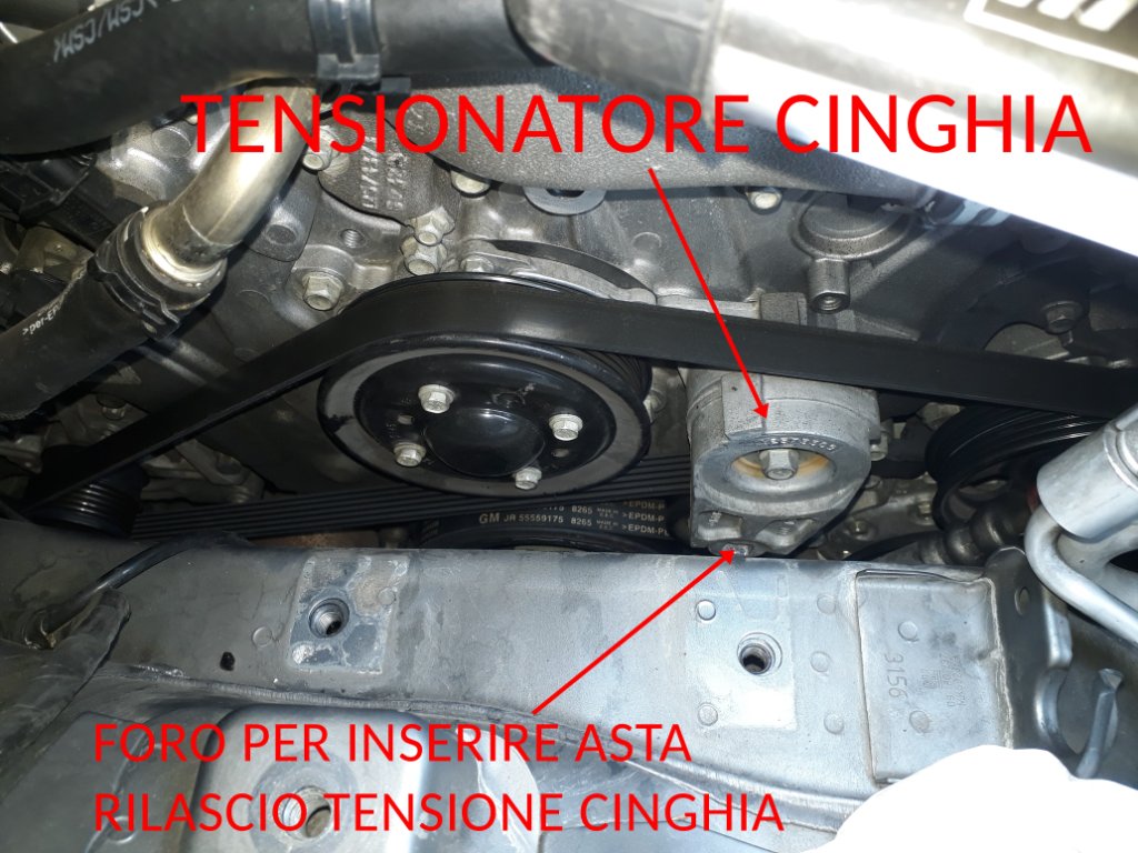

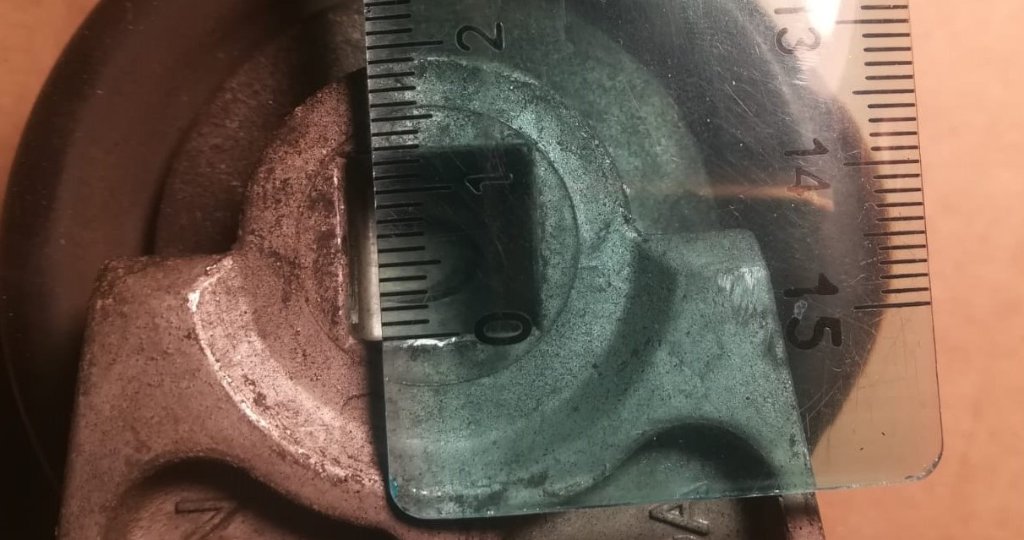

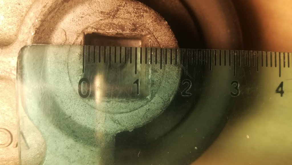

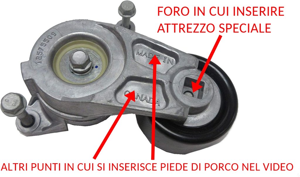

Ringraziamo AmuroV6 che ci ha fornito le foto avendo il tenditore per il motore V6.
Come premesso possono esserci due misure di fori quadrati in cui inserire l'inserto della barra di rilascio tensione a seconda del motore, Saab indica 1/2 che sarebbero 12,7mm per il V6, per altri motori l'inserto sarebbe da 3/8 9,525mm, quindi piu' piccolo e si utilizza la barra Saab indicata piu' indietro o quelle alternative, nel kit che ho preso ci sono comunque entrambe le misure ma su due leve di lunghezza diversa, da verificare quindi come procedere, se dal basso con la leva corta o se dall'alto con entrambe.
Come si vede dalla foto con il righello il foro quadrato in cui inserire la barra per rilasciare la tensione della cinghia e' da 1/2, quindi e' corretto quanto riporta il WIS per le procedure d'officina del motore V6, per la Aero a 4 cilindri indicano invece di usare la barra Saab da 3/8.
Nel caso di Saab hanno una struttura portante da installare sotto il motore che lo supporta una volta levato il supporto motore superiore sotto la scatola filtro aria, una volta fatto loro lavorano da sopra e da sotto tramite il ponte d'officina senza smontare ruota e passaruota.
Nel caso del fai da te nel box non avendo il ponte l'auto si solleva meno con i cavalletti, sicuramente va smontato con qualsiasi procedura il box del filtro aria.
Poi si smontano ruota anteriore destra e relativo passaruota, potro' poi dire come procedere ulteriormente.
Devo verificare se sia possibile rilasciare la tensione del tendicinghia da sotto e inserire nelle pulegge superiori la cinchia senza smontare il supporto motore superiore, nella parte inferiore sarebbe piu agevole posizionarla.
Ho un ritardo di consegna per la leva, il corriere deve aver mandato un autista nuovo che non conosce il giro della zona e non trovava la casa, non che ci voglia una scienza se si ha l'indirizzo, comunque devo attendere che sia consegnata per iniziare.

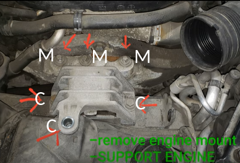

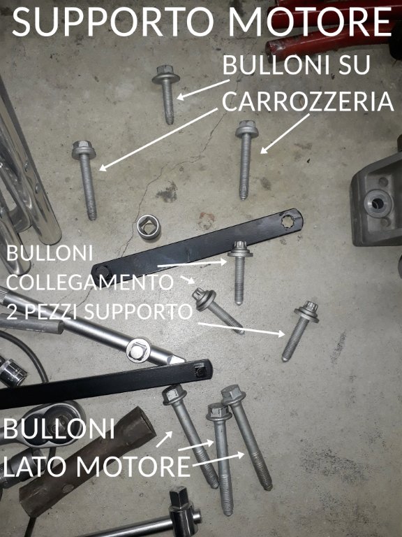

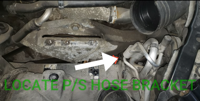

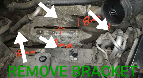

In ogni caso mi porto avanti con le spiegazioni se si dovesse smontare per forza il supporto motore superiore o se qualcuno preferisse procedere cosi' per sua scelta.
In questo video mostra i vari passaggi, mettero' poi delle foto con indicate le coppie di serraggio.
SUPPORTO MOTORE: M n°3 bulloni lato motore 45 Nm + 90°
C n°3 bulloni lato carrozzeria 50 Nm + 180° CLIP CHE REGGE TUBO SERVOSTERZO: non ci sono dadi o bulloni STAFFA DI SUPPORTO MONTATA SUL MOTORE: N°4 bulloni 93 Nm (il bullone inferiore non c'e' su tutti i motori V6, dipende dalla versione): BULLONE INFERIORE (non c'e' su tutti i motori V6, dipende dalla versione):

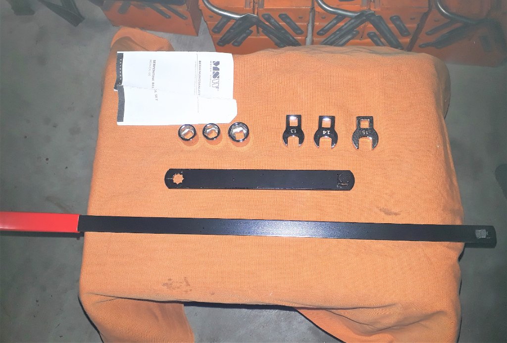

Arrivato il kit con le barre per rilascio tensione tendicinghia.
La barra lunga ha un inserto da 3/8 piu' piccolo adatto per la Saab con motore a 4 cilindri (almeno quello B207, non so come sia per i diesel).
La barra corta ha un inserto da 1/2 piu' grande adatto per la Saab Aero V6 B284, ma non sarebbe una barra a se stante bensi' una prolunga di quella lunga.
Se si ha un foro da 3/8 si usa solo quella lunga, se da 1/2 si utilizza anche la prolunga che ha un foro in cui si inserisce l'inserto da 3/8 della barra lunga.
Questo se si lavora dall'alto smontando il supporto motore superiore, da sotto potrebbe bastare solo quella corta ma verifichero' al momento quando faro' il lavoro spiegando come l'ho eseguito.

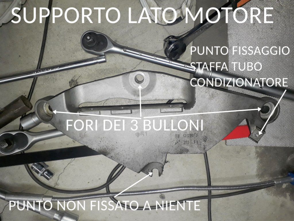

Cinghia cambiata, resta solo da rimontare la scatola filtro aria ma eran le 21 e quindi son salito in casa.
Come detto solo dopo aver finito si puo' dire se sia un lavoro semplice o no, questo lo annovero tra i lavori che preferirei non dover fare di nuovo, per fortuna va fatto dopo molti anni.
Come premesso ho sollevato la macchina lato passeggero sul cavalletto per aver spazio davanti per infilare sotto il cric e supportare il motore, non ho dovuto smontare la ruota e il passaruota interno in plastica.
Ho utilizzato un cric con tampone in gomma grosso quadrato per supportare da sotto il motore sotto la coppa olio. Fatto questo ho svitato i 3 bulloni esagonali del 16 del supporto motore lato carrozzeria.

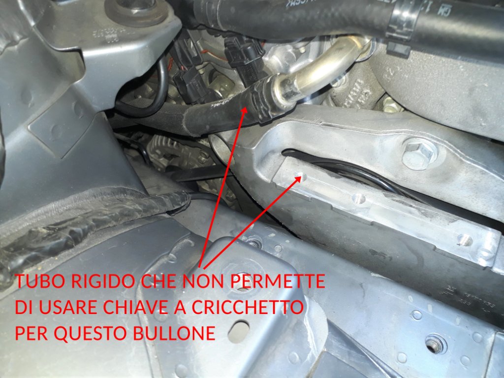

Poi ho svitato i 3 bulloni torx che uniscono la staffa lato carrozzeria con quella lato motore.
Guardando il supporto il bullone torx di sinistra non si puo' avvitare e svitare con la chiave a cricchetto a causa di un tubo rigido metallico, si deve usare una chiave inglese, ho usato una chiave del 11. Il supporto lato motore e' fissato con 3 bulloni del 18 e va tolto anche il bullone del 10 che fissa la staffa del tubo del condizionatore. Per prima cosa va tolto il bullone della staffa condizionatore e poi il bullone di destra, in questo punto e' molto difficile a causa dei tubi del condizionatore che rendono tutto difficile e fan perdere molto tempo. Poi si leva il bullone di sinistra e per ultimo quello in mezzo.
La cinghia visibile dopo aver tolto il supporto motore. La cinghia e' difficile da levare e mettere nel tenditore, infatti il WIS Saab dice di iniziare a posizionarla da qui.
Per levarla ho fatto prima e l'ho tagliata per non perdere tempo.
La chiave per rilasciare la tensione e' indispensabile, e' gia' un lavoro complicato, non risparmiate su questo attrezzo fondamentale, anche perche' gia' cosi' non e' facile (sarebbe meglio essere in due, uno che usa l'asta e uno che posiziona la cinghia) e se scappa via il tenditore si rischia di farsi male usando attrezzi improvvisati.
Inserita la cinghia nel tenditore si fa il giro di tutte le pulegge lasciando per ultima quella piu' piccola verso il sedile passeggero dovendo usare il tenditore.
Controllare che la cinghia sia ben inserita, poi prima di rimontare si deve accendere il motore per pochi secondi per far girare la cinghia e controllare che non salti fuori.

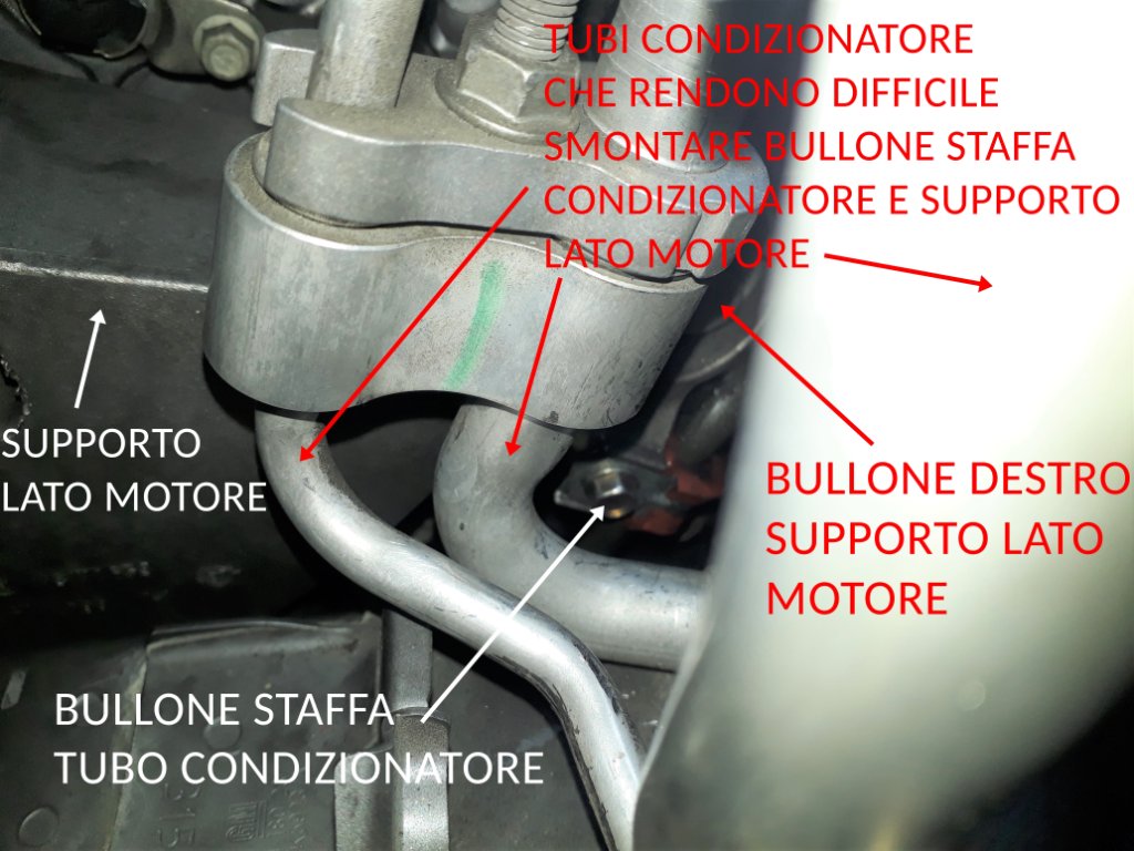

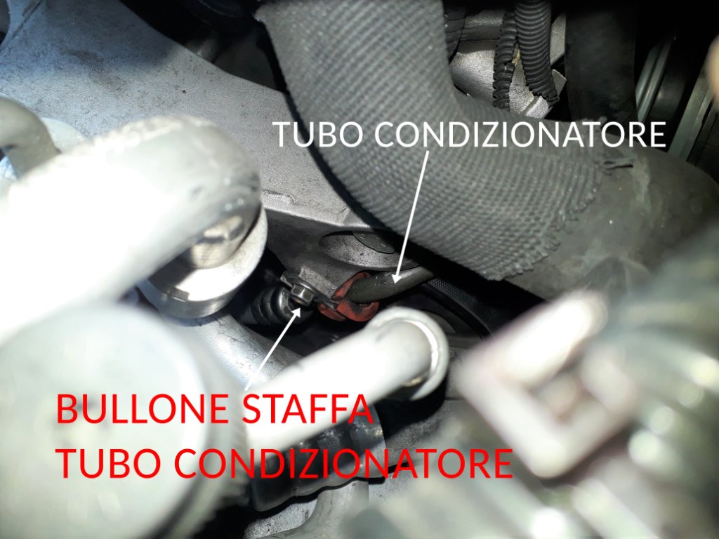

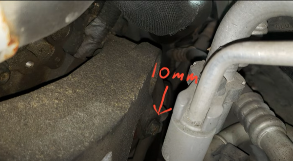

Ho perso molto tempo per rimettere il bullone destro supporto lato motore e ancora peggio il bullone della staffa tubo condizionatore.
Non si possono infilare le dita a causa dei tubi condizionatore, la staffa ha due alette forate che vanno tenute chiuse e in posizione con un cacciavite a taglio largo e con l'altra mano si deve inserire il bullone nel foro e avvitarlo di qualche giro prima di poter lasciare il cacciavite.
Ho utilizzato una chiave inglese a cricchetto tenendo fermo il bullone con del nastro in carta per non farlo cadere.
Una volta inserito il bullone ho lasciato il cacciavite dalla staffa e l'ho usato per tenere spinto in dentro il bullone e la chiave mentre avvitavo.

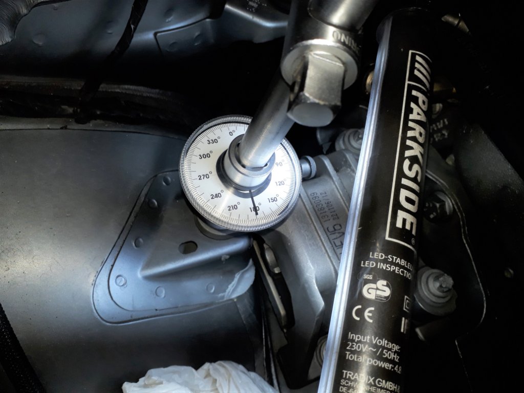

Le coppie di serraggio le ho indicate piu' indietro, i bulloni lato carrozzeria e quelli torx una volta serrati con la chiave dinamometrica vanno serrati a snervamento in gradi, per questo ho utilizzato l'apposito attrezzo da inserire nella chiave a cricchetto. Ho potuto serrare cosi' i 3 bulloni lato carrozzeria e solo 2 torx, quello di sinistra non potendo usare la chiave a cricchetto l'ho serrato con la chiave inglese da 11 e un tubo per aumentare la forza serrando quanto serve, con anni di esperienza si capisce quale sia la forza di serraggio necessaria e si possono comunque calcolare i gradi di snervamento.
A Gennaio la cinghia avrebbe fatto 16 anni, la macchina ha percorso circa 46mila km, era in buone condizioni ma piu' rigida di quella nuova, e' inevitabile che tempo, caldo e freddo facciano invecchiare componenti in gomma e plastica, cosi' come le guarnizioni.
Non cambiarla puo' portare alla rottura restando a piedi e se anche si ha il soccorso stradale nessuno ripaga ore perse lato strada, magari sotto il sole o al freddo, cosi' come poi le difficolta' per tornare a casa e tornare a prendere la macchina.
In totale ho speso 15 euro per la cinghia e 30 per la barra di rilascio tensione, attrezzo che tornera' utile anche per altri lavori su altre auto, contro i 300euro chiesti dalla concessionaria, prezzo probabilmente cui va aggiunta anche l'iva, quindi piu' alto.

Aggiungo che provare a lavorare di fianco levando la ruota e il passaruota puo' facilitare l'inserimento della cinghia, lavorando dall'alto lo spazio e' stretto e non si possono infilare le mani nella parte bassa, quindi non avendo levato la ruota ho usato una asta per portare in posizione la cinghia.
Ma nulla toglie che vada per forza tolto il supporto motore superiore, gia' senza e' un incubo infilare la cinghia nel tenditore, ma anche la stessa nella parte alta passa all'interno del supporto, sarebbe quindi piu' che difficile del tutto impossibile farlo con il supporto motore montato.
Attenzione quando si infila la cinghia nel tenditore a non forzare, c'e' un bullone lato motore e per questo passa a fatica, forzando potrebbe rovinarsi se sfrega contro il bullone.
E fare attenzione anche al lato che dovra' trovarsi a contatto con il rullo del tenditore, se si sbaglia tocca tirarla fuori per girarla.
Tenere quindi lo schema che ho postato piu' indietro davanti durante il lavoro.

Grazie, non ho riportato le parolacce per rimettere il maledetto bulloncino della staffa condizionatore, ho perso piu' tempo per quello che per tutto il resto
