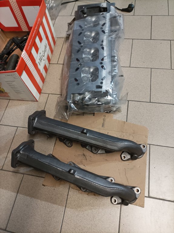

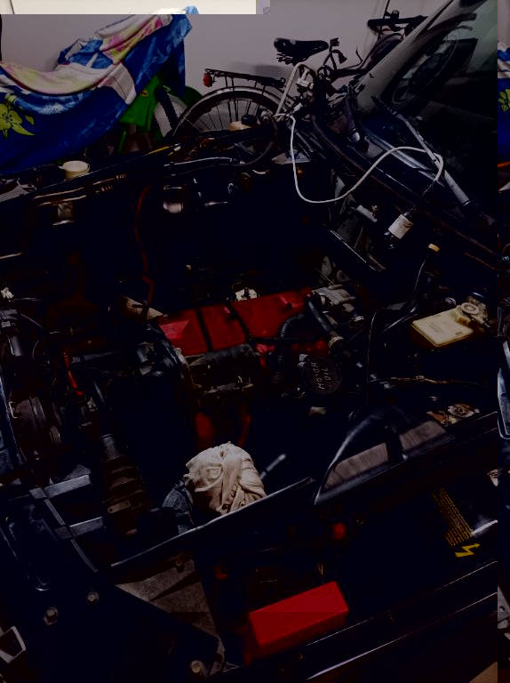

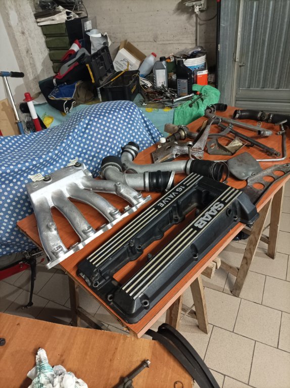

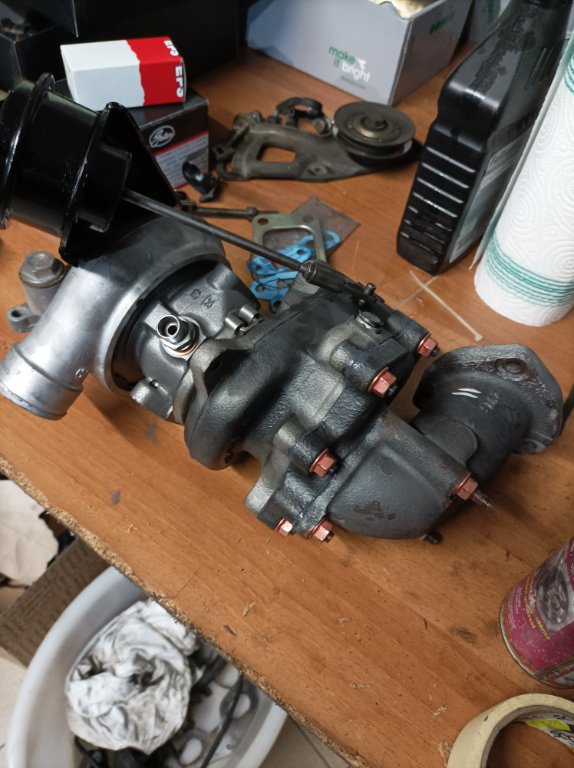

- giammacabrio
- Messaggi: 2040
Re: C900 - Cambio guarnizione della testata
Non è stata una passeggiata ma operazione completata correttamente.... guarnizione andata purtroppo ....e sostituita da me e un amico nel migliore garage
Ho portato la testa in rettifica e revisionato turbina

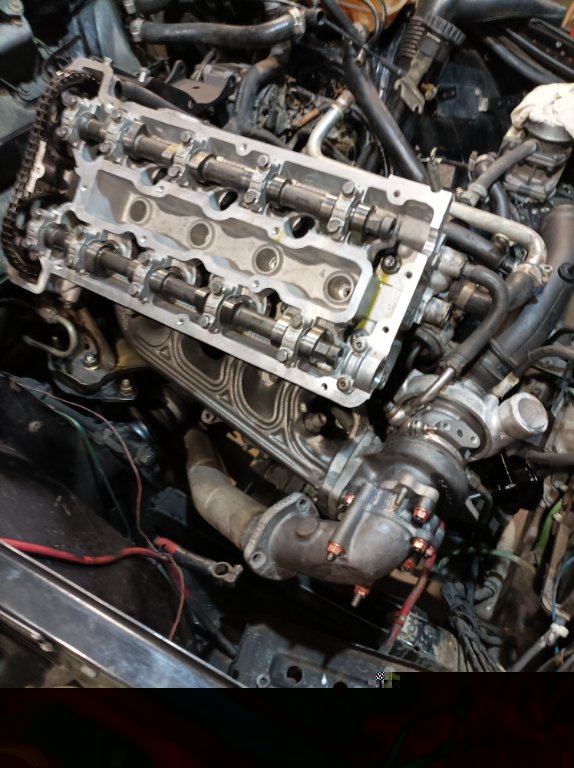

- giammacabrio
- Messaggi: 2040
Questo è il risultato con molto olio di gomito ....
PS.grazie anche a delle dritte fondamentali da amici meccanici Saab
