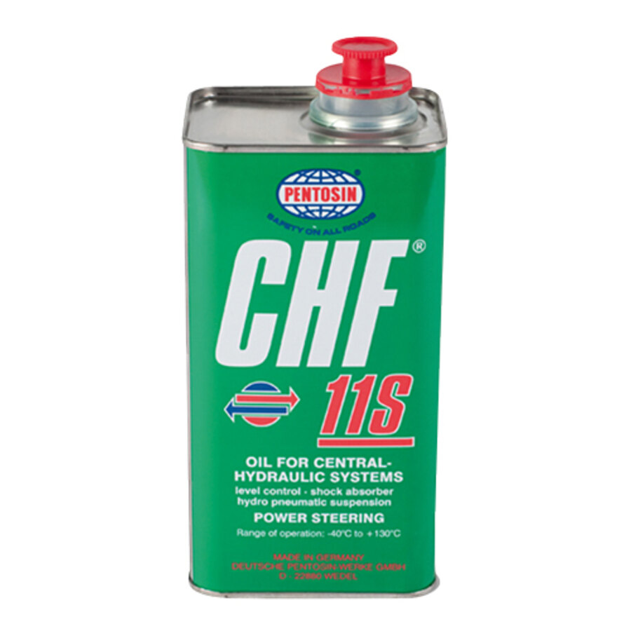

Se era di colore verde potrebbe forse essere quello che ho usato per il servosterzo della Mini Cooper S prima serie, sarebbe il Pentosin CHF11S

Comunque preciso che questo olio non e' facile da trovare e costa parecchio, quindi il consiglio migliore e' quello di Claudio75, l'olio che ha indicato e' originale Saab e va bene per tutti i modelli di auto con capote.
