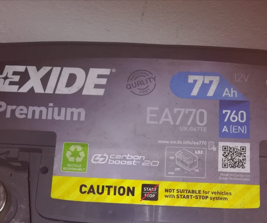

Si sapevo che le FIAMM erano ottime, so che deve avere uno spunto notevole, allego la mia , prendo con stesse caratteristiche?
Cmq ho contattato l'assistenza del negozio che mi ha venduto la batteria, mi riportavano che anche una batteria scarica può creare danni all'alternatore non necessariamente difettosa. Vi sembra plausibile oppure cercano di tirare acqua al loro mulino?
Acquistata sett 2020

Con il telaio non si trova, comunque sui siti Fiamm o Varta danno due tipi, 74A oppure 77A, poca differenza ma essendo diesel meglio stare sulla 77A.
