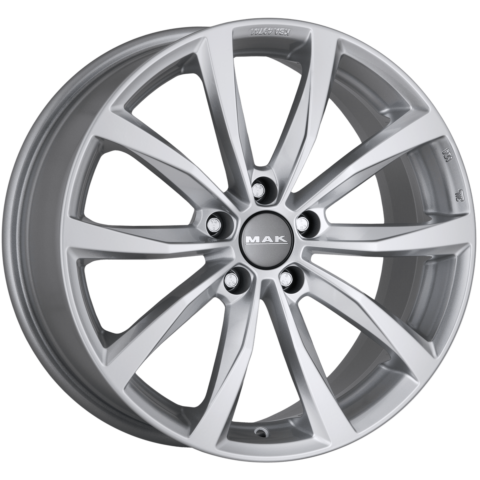

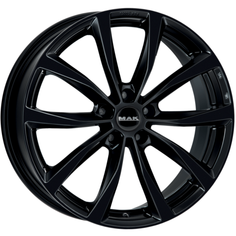

Oggi son stato dal gommista per la revisione dell'altra macchina e mentre attendevo abbiamo fatto una ricerca.
La buona notizia e' che esistono cerchi con omologazione NAD per la Saab 93 dal 1998 in poi (e' codificato cosi' per la 93 nella marca che abbiamo trovato), quindi si puo' fare il discorso omologazione direttamente presso il gommista.
Il mio gommista si e' gia' attivato per la nuova normativa e presto potra' fare questa operazione, alla fine arriva un bollino da apporre sul libretto con la nuova misura.
I cerchi trovati erano alcuni modelli tra cui uno di marca MAK modello Kassel in diversi colori, nel mio caso ho cercato la misura da 19.
https://www.makwheels.it/ruote-in-lega/kassel/
Come premesso piu' indietro ovviamente la cosa vale solo se si prende tutto dal gommista, quindi gomme e cerchi.
Si sa che cercando online si trovano sia cerchi che gomme a prezzi migliori, ma in questo caso si deve mettere in conto di dover spendere quanto richiesto, non tutti i gommisti poi magari si attiveranno per questa omologazione di misure diverse.
La misura di gomme prevista per l'omologazione NAD e' la 235/40 19, proprio quella che vorrei.
Una spalla da 35 starebbe male perche' riduce il diametro della ruota e aumenta lo spazio tra gomma e parafango con peggior effetto estetico, altre marche prevedevano la spalla da 35.
La misura dell'ET sarebbe 40, non so la misura di canale ma presumo sia da 8 essendo NAD.
La cifra richiesta per 4 cerchi sarebbe sui 1100euro, raddoppiata con un treno di Pirelli Pzero Nero.
Non ho visto disegni che gradirei, le misure di canale sono troppo strette (ho ora il canale da 8 con gomme 225 e vorrei 8.5/9 con cerchi 19 e gomme 235), inoltre voglio un ET diverso tra anteriore e posteriore, in pratica dovrei quindi omologare i cerchi a libretto per poi rivenderli subito (cosa non facile dato che di Saab con i 19 a libretto ce ne son davvero poche, ma magari son compatibili anche per altre auto) perdendo non poco, per poi ordinare gli stessi cerchi che ho adesso ma da 19 e con canale piu' largo, oltretutto i miei sono superiori essendo una versione alleggerita.
Uno "scherzetto" nell'ordine dei 2500/3000euro circa alla fine se rivendo i cerchi da 19, ma avrei anche gli attuali da 18 da rivendere e sarebbero altri soldi risparmiati.

Entrambi i modelli di cerchi hanno 3 colorazioni.
Il modello WOLF e' disponibile BLACK MIRROR, lucido sull'esterno razze e per il resto nero, non mi ispira molto
GLOSS BLACK, nero lucido, l'unico neo dei cerchi neri e' che in movimento o con poca luce si confondono cerchi, gomme e passaruota sembrando un blocco unico, cosa che mi lascia spesso perplesso, per ovviare con alcuni cerchi mettono un bordino di colore diverso sulla parte esterna del cerchio.
SILVER, il solito grigio chiaro, rende i cerchi piu' anonimi

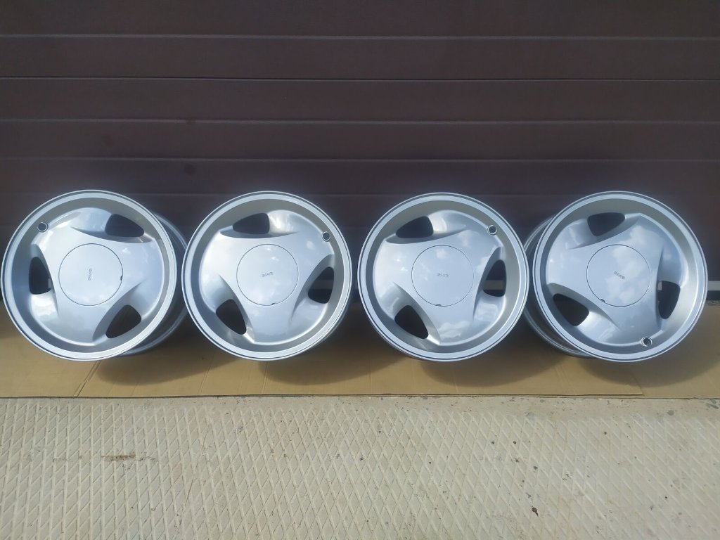

Questa Saab dello stesso colore della mia monta cerchi simili a quelli da 19 Hirsch, anche se di colore grigio scuro e non chiaro e ha un bell'effetto, sarebbe interessante capire che marca e modello sono, magari qualcuno guardando lo stemma della borchia centrale potrebbe capirlo, ma non sono nad, quindi da montare in seguito a omologazione avvenuta della misura da 19

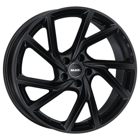

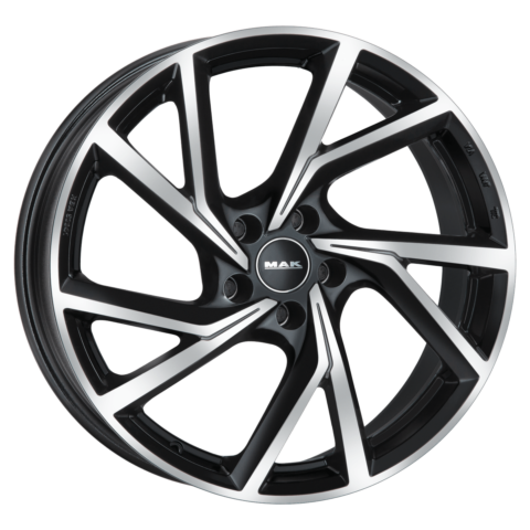

Il modello KASSEL ha questi 3 colori, la forma del cerchio mi piace piu' dei WOLF, sulla falsa riga di quelli che monto ora come disegno.
BLACK E BRONZE, simile ai miei, anche se sono bronzo solo esternamente con interno nero, ma non mi ispira rispetto ai miei totalmente color bronzo, sarebbero da vedere dal vivo.
BLACK MIRROR, come per un modello WOLF lucidi sulle razze ma per il resto neri, anche in questo caso un effetto che non mi convince del tutto, ma migliori rispetto a quelli precedenti.
Per ultimo GLOSS BLACK, stesso discorso di prima essendo cerchi neri, ma quelli piu' convincenti tra i 3 a mio gusto.

Il modello KASSEL non ha un disegno uniforme, a vederlo si pensa che le razze siano inclinate come nelle foto precedenti nel senso di rotazione e come in questa foto
Ma se montati sul lato opposto della macchina hanno una inclinazione contraria che a mio avviso crea un pessimo effetto, sembra che i cerchi siano montati al contrario, come si evince da questa foto
Non mi sarebbe piaciuto per niente trovarmeli cosi' ormai montati, mi piacciono inclinati nel senso delle foto precedenti, ma cosi' proprio no.
Anche se non e' una Saab ho comunque potuto notare un aspetto che non avevo considerato.

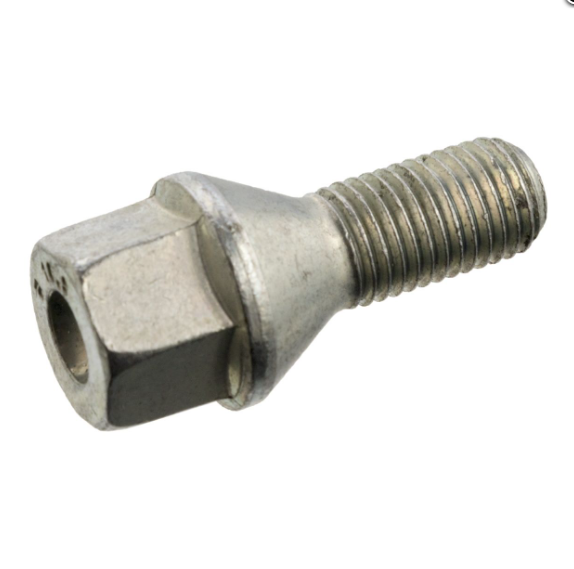

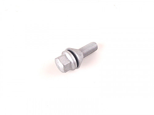

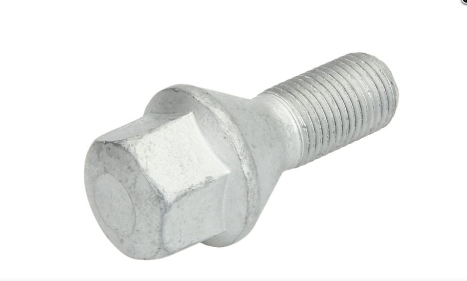

Unica nota il bullone originale Saab e' particolare, non e' un corpo unico ma la sede conica e' come fosse una rondella che per avvitare e svitare resta ferma e il bullone ruota nella rondella, mentre i bulloni normali in corpo unico ruotano sul cerchio consumandone la vernice nella sede alla lunga, ma la maggior parte sono cosi'.
Se poi uno volesse si trovano anche neri con rondella, ma costano sui 60 euro 20 pezzi.
Per capire meglio la differenza, questo e' un bullone normale a corpo unico
Questo invece un bullone Saab con la rondella conica
I bulloni per la 93 hanno le seguenti misure:
-testa bullone per chiave del 17
-misure diametro filetto e passo filettatura M12x1,5
-lunghezza filetto 28mm
Presi su Amazon, set di 20 pezzi colore nero : https://www.amazon.it/dp/B0CNSMJNTJ?psc ... yp_imgToDp

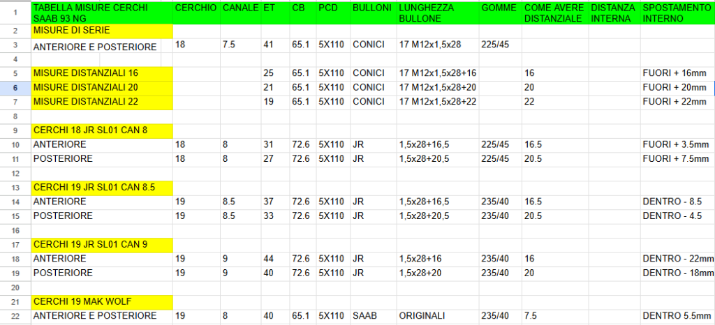

Riporto una tabella che avevo fatto con le varie misure di cerchi presi in considerazione, ci sono anche gli stessi SL01 che monto ora ma da 19, non e' escluso che una volta messa la misura a libretto monti altro se non mi soddisferanno i nuovi cerchi da 19. Gli SL01 da 19 li potrei mettere con due opzioni per canale 8.5 o 9, nella tabella ci sono anche i MAK WOLF.
I dadi dei JR sono diversi, non hanno la stessa testa e tipo di chiave, usano un loro inserto su cui poi si inserisce la chiave del 17, sono anche una sorta di dadi antifurto.
I JR tra asse anteriore e posteriore mettendo ET diversi a parita' di canale non variano la forma delle razze ma lo spessore del mozzo, quindi i bulloni devono avere lunghezze diverse come se si avessero dei distanziali.

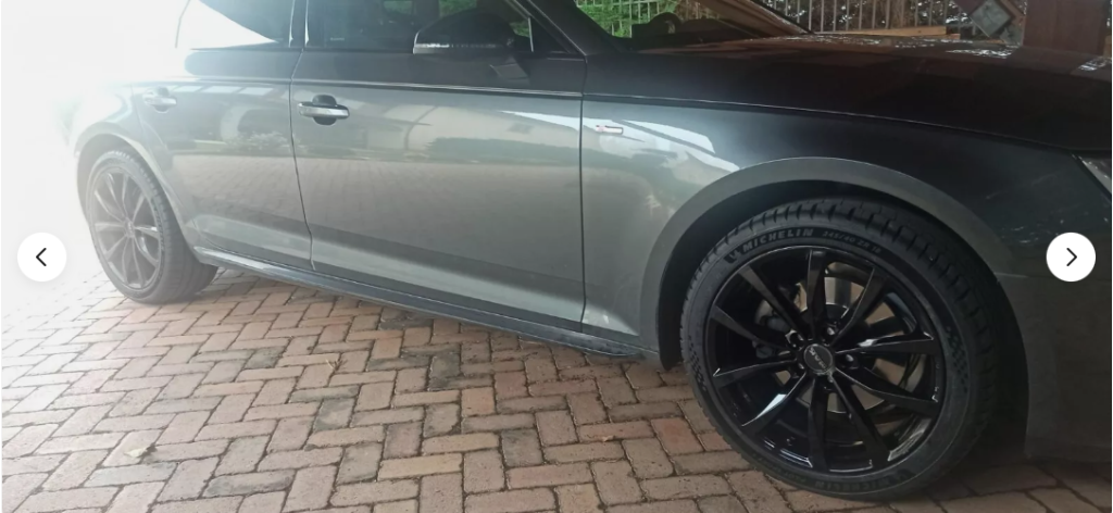

I cerchi possono sembrare belli ma cambiano spesso l'aspetto in base alla misura di diametro, canale ed ET, a volte vediamo una foto ma con misura diversa potrebbero avere un aspetto differente da quanto ci si poteva aspettare, ne avevo parlato in questo topic con degli esempi: https://forum.saabwayclub.it/viewtopic.php?f=12&t=31834
Inoltre vederli montati su una macchina potrebbe avere un effetto differente rispetto a vederli su un'altra, anche se in genere puo' dare almeno una idea di come possano apparire.
Ho quindi cercato in rete delle foto dei MAK modello WOLF colore GLOSS BLACK ma non ho trovato molto, sono piu' spesso scelti con altre varianti di colore, in ogni caso ho trovato questa foto, la macchina ha un colore simile a quello della mia, un po' piu' scuro a prima vista, ma da' una idea di massima, anche se l'assetto piuttosto alto puo' falsare l'effetto visivo.
La foto e' troppo piccola per capire la misura dei cerchi, puo' montare o 235/40 18 oppure 265/30 19, ma facendo dei confronti con altre foto vedendo l'altezza della spalla della gomma questa dovrebbe avere cerchi da 18.

Trovata un'altra di colore simile, sempre con assetto alto, misura gomma 245/40 18
