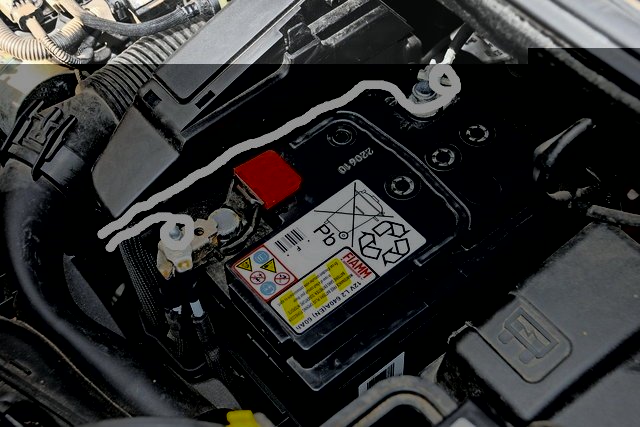

Io uso il Bravo della BC, usando la Saab solo nel weekend la collego subito al mantenitore nel box.
Ha in dotazione 3 cavetti con spinotto che si collega rapidamente al mantenitore: cavo con pinzette, con spinotto per accendisigari e con occhielli da lasciare fisso sulla batteria.
Sulla mia ho un coperchio che copre la batteria e quindi i tappi per i poli non mi servono, ma essendo di plastica puoi bucarli o tagliarli per adattarli se serve.
I poli dei cavetti non li lascerei cosi' fuori ai lati, comunque basta che copri solo il polo positivo, il negativo se va in contatto con la carrozzeria non fa nulla essendo a massa sulla stessa.
I fili devono seguire lo stesso percorso il piu' corto possibile, ho scaricato una foto e disegnato in bianco il percorso ideale da fargli fare.
Per ulteriori indicazioni dovresti fare una foto senza i coperchi sui poli per vedere come sono i tuoi attacchi sui dadi di serraggio.

huskywr240
Messaggi: 3185
Località: Lombardia
Re: 95 OG Posizionamento contatti mantenitore
Il morsetto della batteria sulla mia ha il dado di chiusura non alto a filo batteria, si svita, si inserisce l'occhiello del cavetto nel mantenitore e si serra, ingombro in altezza zero, forse faresti meglio a mettere una foto della tua batteria dove si vedano i morsetti per capire come sia fatta.
