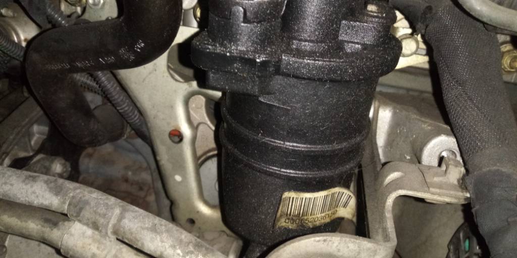

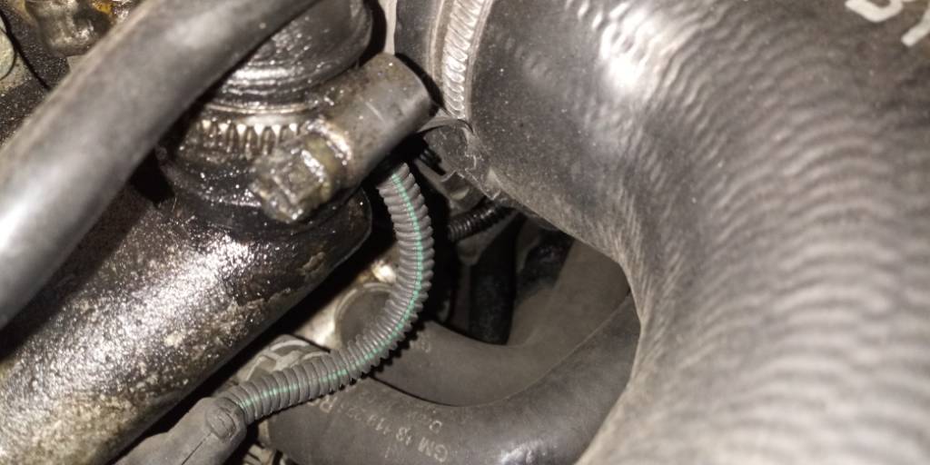

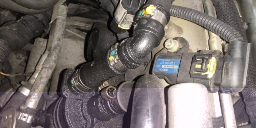

Buonasera, la mia saab ha circa 182 mila km.
Scorso anno ho fatto pulire l'EGR, pensavamo fosse un problema di iniettori, invece è andata bene.
In questi giorni, controllando il vano motore ho notato che ci sono dei tubi che sembrano ricoperti dal carburante e vorrei fare una pulizia.
Come consumi sono a 9.2 su 100 km, uso misto.
Allego tre foto, cosi da ricevere consigli su come procedere.

Togli il coperchio di plastica che decora la testa
Sotto al flauto vedrai un tubetto in calza
Quasi sicuramente è lui

Buonasera, devo mettere mano a ciò che si vede nella prima foto? Non so cosa sia e non vorrei far saltare qualcosa. Potresti essere più specifico? Grazie

Buona domenica a tutti, onde evitare di metterci mano alla cieca, sono ancora qui in attesa di qualche indicazione.
Approfitto per chiedere anche cos'è quel filtro della prima foto e se posso pulirlo, continuo a vederlo molto inzuppato
