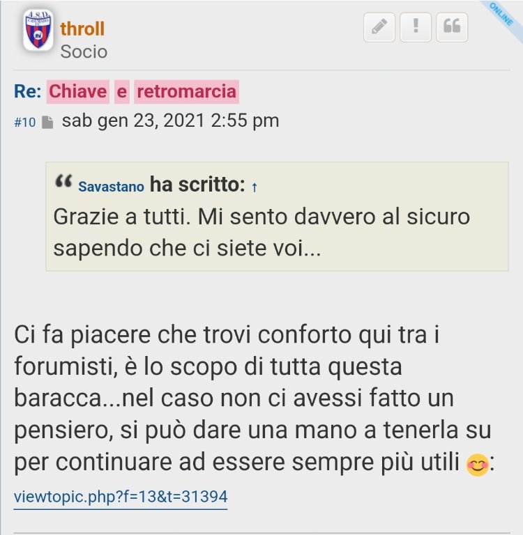

Non hai colto?
Era una maniera " sottile " per ribadirti il concetto già da me espresso più di 2 anni fa..
- Screenshot_20230405-000333.jpg (78.02 KiB) Visto 3874 volte
