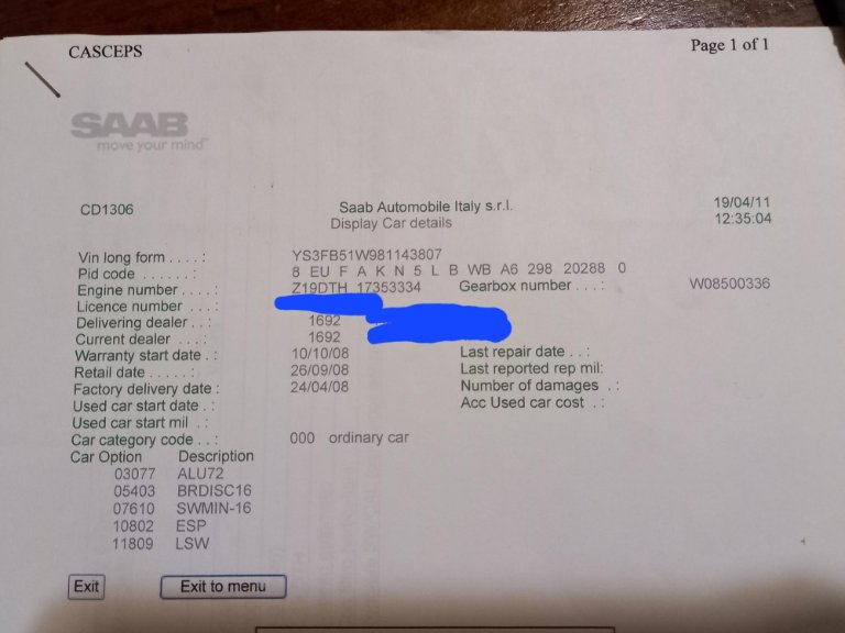

huskywr240 ha scritto: ↑domenica 23 aprile 2023, 16:26Devi indicare il tuo numero di telaio completo e la sigla completa del tuo modello, anno e motore
Ciao, finalmente riesco ad affrontare il problema, spero tu possa ancora aiutarmi. Grazie in anticipo!!
- Dati completi Saab.jpg (53.78 KiB) Visto 2787 volte

Grazie mille, gentilissimo!! Quello che mi si è rotto è il sx contrassegnato dal N. 18A. Avendo 300K Km, se non costano una follia, magari li cambio tutti....
