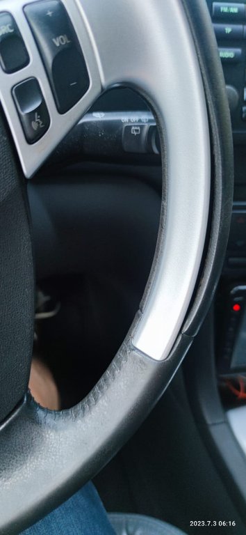

Ho una parte del volante che si sta scollando, magari qualcuno ha avuto lo stesso problema e sa già con che colla risolvere ?
9-3NG 2.8V6 AERO volante che si scolla....

Prendi un barattolino di Bostik 5242C (il piu piccolo che trovi) mettilo al sole una mezzoretta in maniera tale che col caldo diventa molto liquido e lavorabile, aperto il barattolo mescola molto bene il prodotto poi prendi un piccolo pennello e sollevando i lembi scollati spalma la colla sotto su ambedue le superfici, volante e pelle.
Lascia aperto per circa 10 /15 minuti poi esercita pressione e incolla le due parti insieme.
Non preoccuparti se sporchi il volante o la pelle, dopo un'ora circa dall'applicazione, strofinando il dito sulle superfici che saranno rimaste sporche di colla fuoriuscita a seguito della pressione, o spalmata in eccesso col pennello, questa si staccherà formando delle palline di mastice che ti rimarranno attaccate al dito e che potrai rimuovere senza troppi problemi.
Cosi sarai a posto per altri 10anni almeno.
Buon lavoro.
