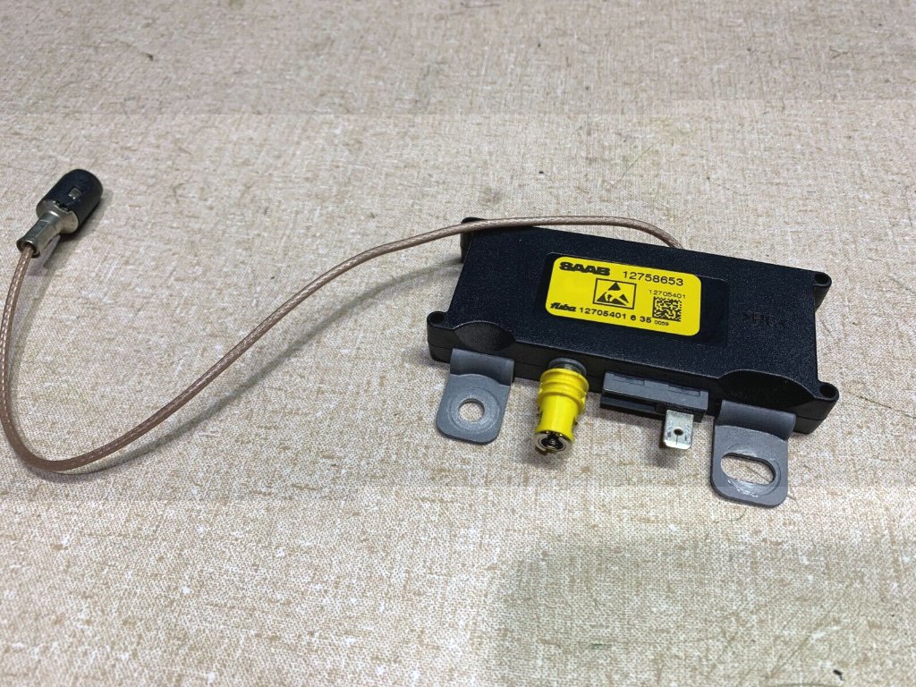

Restano da escludere capote e amplificatore antenna, direi di cominciare dall'amplificatore, una volta trovato lo si lascia scollegato e si controlla se salta ancora, se dovesse saltare con solo la capote devi ripararla e non continuare a ripristinare il fusibile, se c'e' un corto oltre a danni ai componenti rischi un principio di incendio.
L'amplificatore dell'antenna e' questo
Nel WIS mi dice che e' installato alla base dell'antenna, quindi dipende da quale hai.
Se quella a stilo sara' dietro il pannello laterale zona antenna, se hai quella a pinna di squalo sul baule dovrai levare la copertura del baule per staccare il filo di alimentazione.
Ma lo vedo improbabile, piu' facile sia un problema alla parte elettrica della capote.
