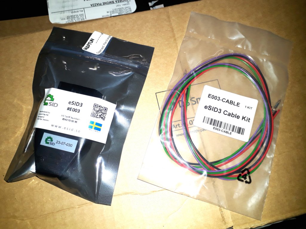

Su Maptun e' tornato disponibile il modulo ESID3, quindi l'ho fatto aggiungere all'ordine da spedire insieme al kit cavi.
Il modulo si inserisce nella presa OBD e permette di gestire nuove funzioni della macchina e visualizzare sul display del quadro strumenti altre funzioni.
Il kit cavi permette di collegarsi alla radio aftermarket per riavere l'orologio che faceva calcolare al sistema le scadenze dei tagliandi, ora disattivate levando la radio di serie.

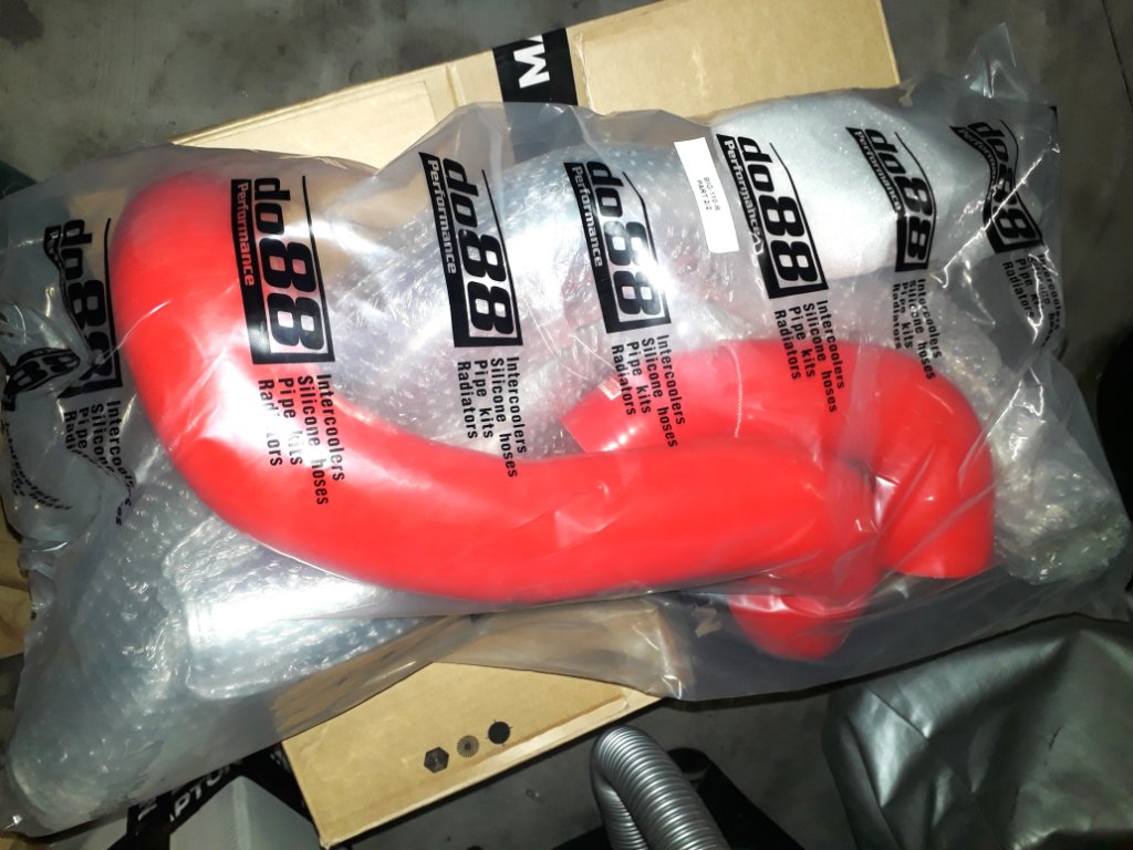

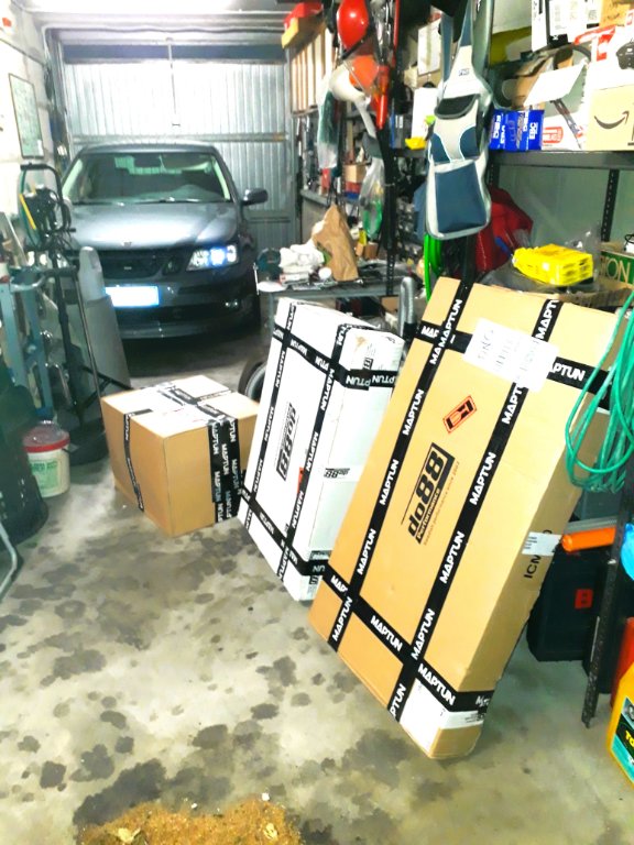

Pacchi Maptun arrivati, spedizione molto rapida e non ho nemmeno selezionato quella piu' costosa e celere.
Non ho ancora capito che devo farci con questo kit cavi, se non ci sono sul sito dovro' chiedere le istruzioni
Sul sito riportato sulla confezione ci sono delle spiegazioni del funzionamento, guardero' con calma se parla anche del collegamento cavi alla radio aftermarket

A fondo pagina del sito maptun relativo all'esid, trovi un link da cui scaricare il manuale di istruzioni relativo, li dovresti trovare info utili.

Ottimo grazie, ci sono le istruzioni anche per collegare i cavi, 93 pagine, una mezza enciclopedia, salvo sia in diverse lingue la stessa cosa, leggero' con calma quando avro' tempo, ho gia' parecchio da fare con il resto per ora.

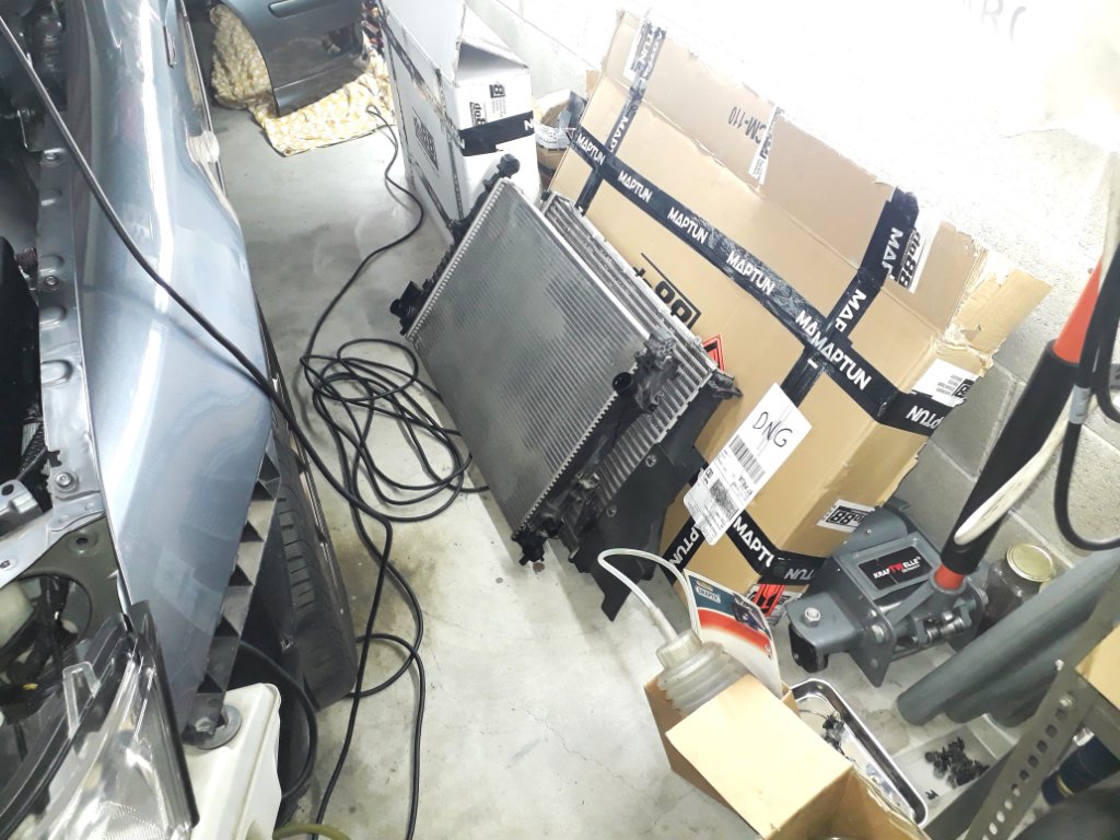

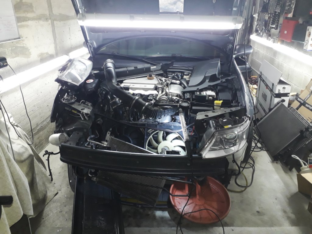

Si comincia, smontati intercooler e radiatore.
L'intercooler esce da sotto, anche se la macchina e' bassa si e' sfilato, il radiatore invece esce dall'alto, il tubo superiore aveva le alette della fascetta rivolte verso l'interno e ho potuto allentarle solo una volta tirata fuori la parte superiore.
Lavoretto noioso con parecchie cose da svitare.
Pensavo che il longherone anteriore del paraurti si smontasse ma oltre ai bulloni ha anche dei punti di saldatura, se facevan fatica ad uscire i pezzi di serie piu' sottili voglio vedere come ci entreranno quelli nuovi piu' spessi.
