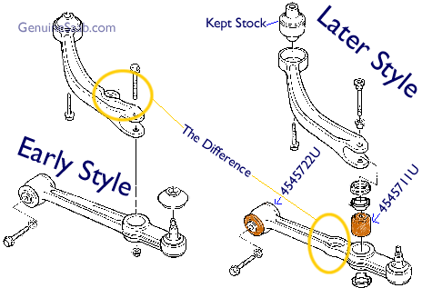

Forse prima di pensare allo scarico ti conviene irrobustire l'avantreno che sulla cabrio è ancora di più un problema rispetto alla chiusa...

All' avantreno sono già stati fatti diversi lavori dal precedente proprietario con ammortizzatori nuovi e boccole nuove dappertutto, ma non interventi di irrigidimento...
Comunque la macchina non si comporta male, considerato che le gomme sono dure perché vecchie di 10 anni... Ovviamente con la potenza di fabbrica...

Se non è stato già fatto, potresti iniziare con un rinforzo del sottotelaio e un bel morsetto powerflex alla scatola dello sterzo.

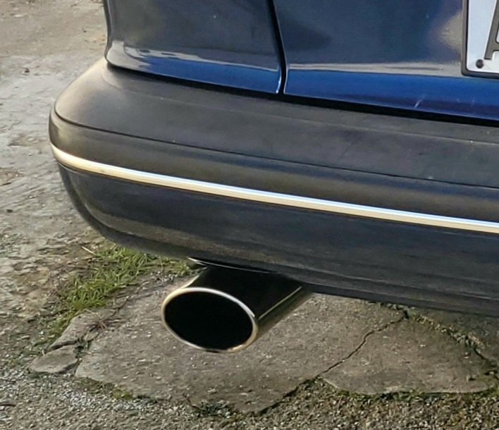

Lo scarico attuale è l'aspetto che meno mi piace in quanto quel tubo completamente arrugginito con quel finale di latta recentemente sostituito, su un fondo carrozzeria sano e bello non ci sta proprio... Senza contare che a mio parere non da la giusta voce al B204L...

Avantreno: Se hai boccole/testine dei bracci che iniziano ad avere giochi o fare rumore, puoi valutare anche qui la sostituzione in blocco dei due bracci oscillanti (trapezi) con la coppia delle 900NG post '95 (che sono poi gli stessi delle 9-3OG), che hanno una geometria e fattezza che connota maggiore robustezza e rigidità. Se non erro, cambiandoli in coppia sono "plug&play". Ah, probabilmente cambia anche la barra stabilizzatrice, in quanto cambiano i suoi punti di attacco...
Nel caso vale sempre la pena di assicurarsene in quanto le "Saabfolies" spesso ingannano la memoria.

Per l'avantreno devo approfondire nel dettaglio cosa è stato già cambiato e con cosa, e riuscirò a farlo quando in settimana prossima la metterò sul ponte...

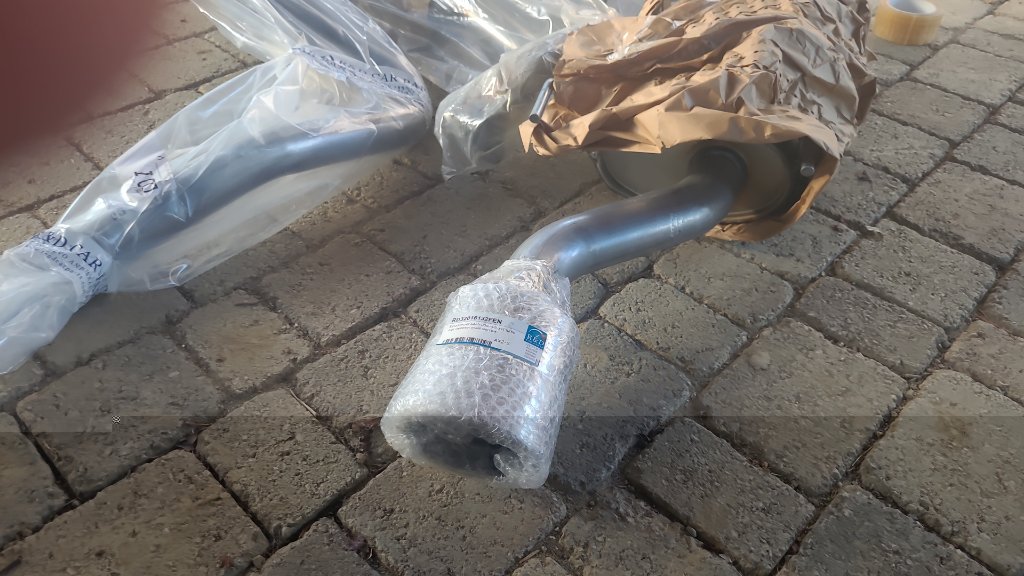

Oggi mi è arrivata un po di robetta da R&B
(tutta colpa di marcofinnista
Linea di scarico completa con catalizzatore, da portare domani in officina, dove da inizio settimana ho portato la 900 a fare un po di lavori di manutenzione...

Dopo un lungo periodo di quasi due mesi in officina per sistemare a dovere tutta la meccanica e aver presentato la 900 in occasione del pranzo di Natale a Faenza, vado a descrivere i lavori che, un' auto marciante e apparentemente a posto di 30 anni aveva bisogno:
Linea di scarico completa con caralizzatore nuovo R&D

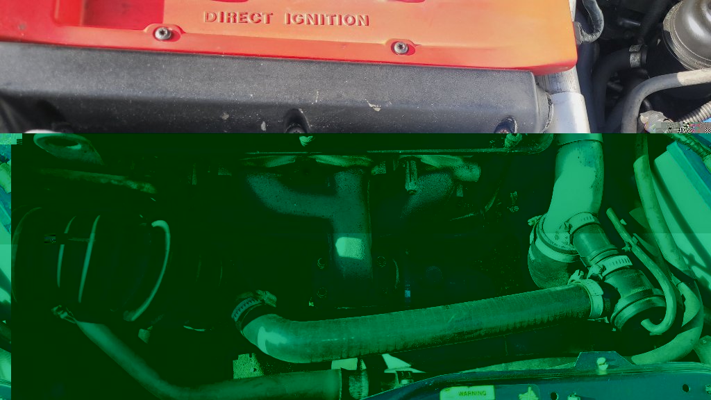

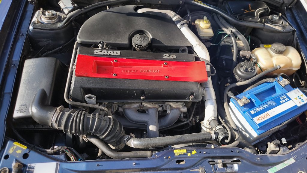

Radiatore acqua nuovo, quello vecchio aveva una micro perdita
Manicotti aria DO88 tutti sostituiti, compresi quelli del minimo
Tubi corpo farfallato nuovi
Bulbo olio nuovo
Guarnizione coperchio punterie
Cinghia Servizi e rulli
Pulizia coppa Olio e ripristino guarnizione
Rettifica collettore di scarico, guarnizioni nuove e ripristino di tutti i prigionieri (ne mancavano due perché tranciati)
Tutti gli ammortizzatori nuovi, con tamponi, braccetti e boccole nuovi.

Qualche foto dei lavori fatti:

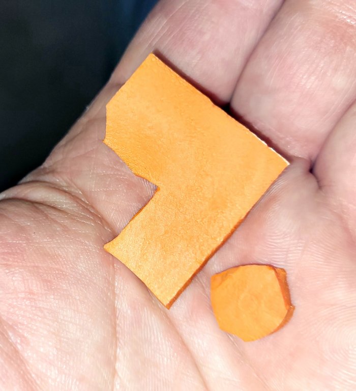

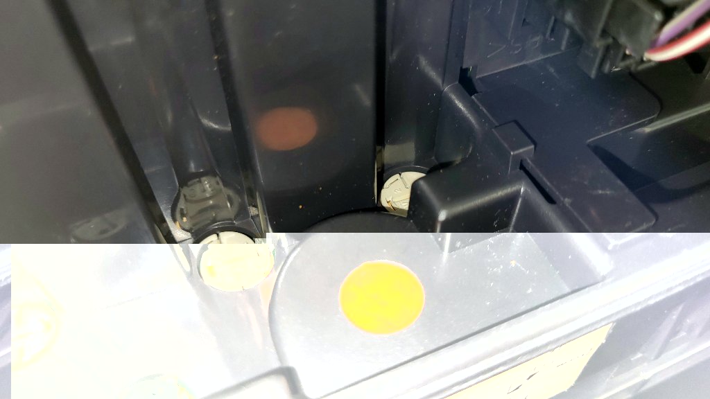

Ripristino dei suoni del SID
E ora ho smontato l'autoradio per cercare di ripristinare il lettore cassette
Per quanto riguarda il SID, i suoni non si sentivano a causa di alcuni strati di spugna messi davanti all'altoparlante il quale funziona benissimo...
Si vede chi l'aveva prima non sopportava i suoni del SID
