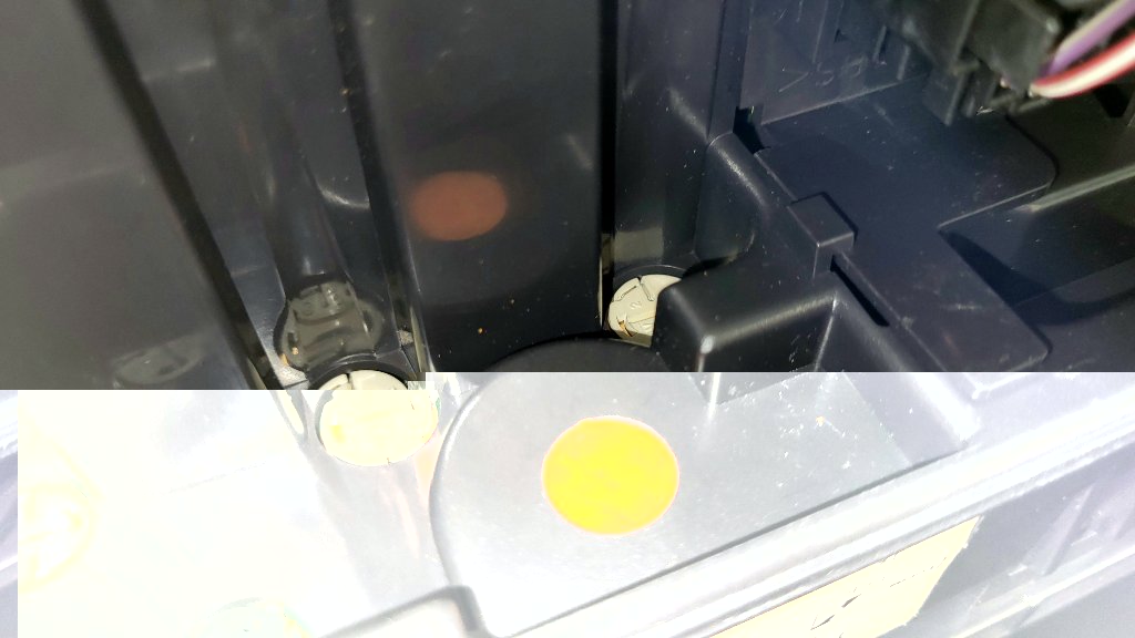

Sono a esporre il mio primo quesito sulla mia 900NG del 94...
Praticamente non si sentono i suoni di sistema, tipo frecce e avvisi vari, ma in realtà i suoni ci sono ma sono a un volume così basso che si riescono a udire solo a motore e vettura ferma.
Leggendo a giro per il Forum, ho appreso che i suoni vengono emessi da un piccolo altoparlante all'interno del SID...
La mia domanda è se tale volume può essere eventualmente regolato con qualche procedura, oppure si tratta appunto di un malfunzionamento del SID ???

Re: 900 NG SE Cabrio Suoni SID bassisimi
Premetto che non conosco la vettura
Ma probabilmente è il piccolo altoparlantino che sta per abbandonarti
Sicuramente è quello il problema...
Però tante le volte ci fosse qualche regolazione da vedere, prima di smontare il SID...
Mi verrebbe da dubitarne in quanto son suoni importanti e quindi devono farsi sentire, sempre
Però come dici, sai mai...

Re: 900 NG SE Cabrio Suoni SID bassisimi (Risolto)
È già qualche mese che sono riuscito a risolvere questo problema.
Praticamente, come é possibile vedere dalle foto, al vecchio proprietario evidentemente, davano fastidio i suoni del Sid.
Perciò aveva visto bene di riempire con del poliuretano l'altoparlante che per fortuna non si è danneggiato e tutti i suoni ('comprese le frecce) sono tornati al loro posto...
