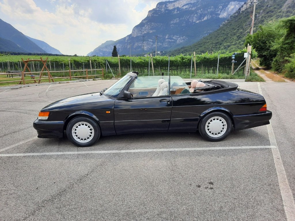

Buongiorno a tutti.
Sono sempre Michele di Bassano del Grappa.
Faccio seguito alla presentazione di fine settembre scorso per dirvi che il 13 dicembre ho acquistato una Saab900 cabriolet ep - anno 1991 (km 280.000), di cui allego foto.
Esteticamente l'auto si presenta molto bene, qualche segnetto riparabile qua e là, capote e gomme nuove.
Cambio sostituito di circa 30.000 km.
E fin qua tutto bene, se non fosse che dal giorno dopo che l'ho portata a casa e messa in garage non vuole più saperne di accendersi.
Il motore gira, ma non si avvia e si sente un po' di odore di benzina all'interno dell'abitacolo.
Temo sia la pompa della benzina. E' collocata sotto la botola che ho indicato nella foto n.2?
Secondo voi la sostituzione si può fare in garage oppure devo chiamare il carro attrezzi e farla portare in officina?
Nel caso dove posso acquistarne una?
Altre eventuali cause?
Vi chiederò anche altri consigli, per ora mi sembra possa bastare. Tuttavia accetto tutti quelli che vorrete darmi.
Grazie fin d'ora.
