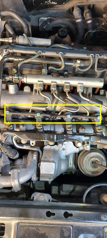

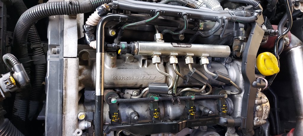

Buongiorno,

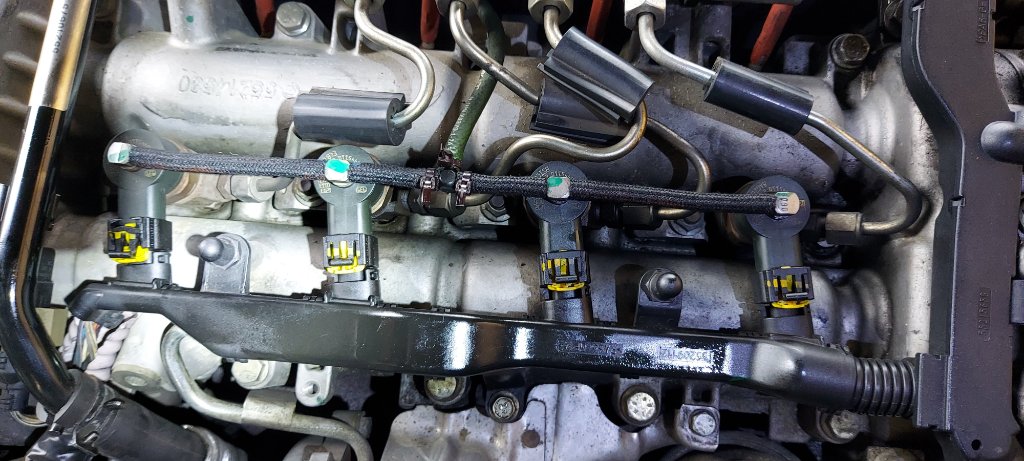

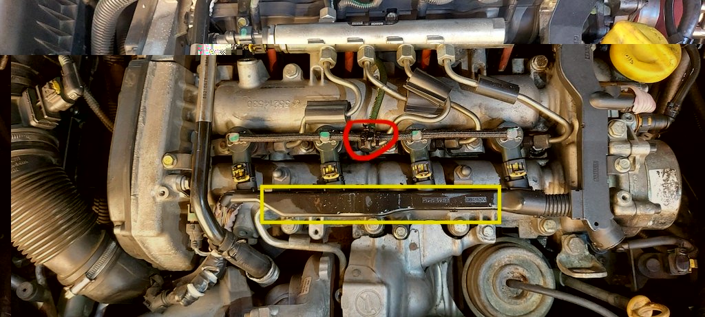

nella mia ispezione motoristica mensile alla mia TTiD, mi sono accorto di avere una perdita di gasolio da una piccola tubazione..
Ho notato che il rivestimento in " maglia" della tubazione è molto inzuppato.. e inoltre partendo da dx, c'è del gasolio fermo in un angolo.
Poi c'è la staffa che si vede essere bagnata di gasolio.
Ho asciugato tutto, corso e.. si ripresentava il problema.
Mi pare di capire che la perdita è nel T del tubetto che poi si divide per i cilindri di DX e SX.
Ho provato a mettere tre piccole fascette ( cerchiato in rosso ) ma talmente è piccolo che non credo sia stretto nella maniera dovuta.
Il giallo invece la piccola tubazione del gasolio.
Volevo chiedervi..
a qualcuno è già successo?
avete un codice del ricambio?
Volevo chiedervi..

Re: 9-3 NG- TTid- Perdita gasolio " flauto " rail
Quei tubicini sono soggetti ad invecchiamento, basta sostituirli. Un qualsiasi ricambista ti fornirà il tubicino a metri che taglierai e recuperando i giunti su ogni iniettore, ricostruirai i vecchi che perdono.
Sono i tubicini di ritorno del gasolio dagli iniettori. Se gli chiedi proprio questi, il ricambista dovrebbe capire. Di solito hanno 2-3 modelli di tubicini differenti nel rivestimento esterno.

Re: 9-3 NG- TTid- Manutenzione linea ritorno gasolio ( rail )
Rivisto il titolo del post.
Necessaria manutenzione per perdita dai tubicini di ritorno dagli iniettori di gasolio.
Il ricambio è costato 3euro e lunghezza di 1 metro.
Il diametro interno dev'ssere da 3mm.
In originale il collegamento tra gli iniettori è con lo stesso materiale del ricambio ( gomma/treccia di tela).
Mentre poi, il ritorno singolo al cilindro che poi porta al rail è semi-metallico e di colore verde.
Le fasi per la sostituzione in caso di perdita dovuta al tempo e usura è il seguente.
Togliere il coperchio e gomma copri testata ( a proposito, a fine post vi chiedo qualche suggerimento in merito )

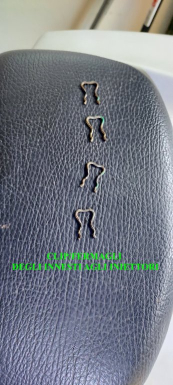

Con un pinza a punte lunghe-fine, sfilare le clip/fermagli sfilandole nella direzione opposta con il quale sono state inserite.
In originale, verso SX.
Usare una pinzetta appunto perchè con un cacciavite, una volta sfilata dalla tensione a molla, potrebbe cadere nel vano motore, se non perderla addirittura.
E' un lavoro facile, ma va fatto con cautela.

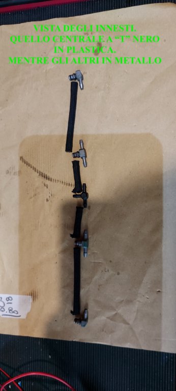

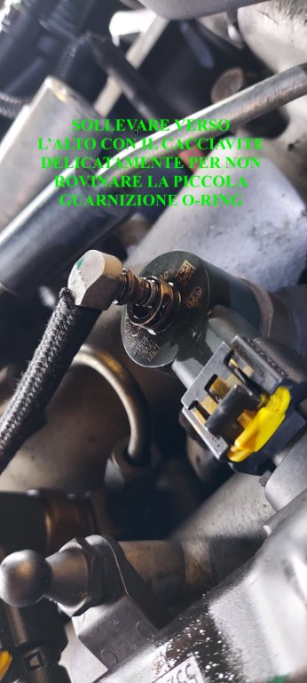

Poi con un cacciavite piccolo facendo un pò di leva, sollevate gli innesti degli iniettori.

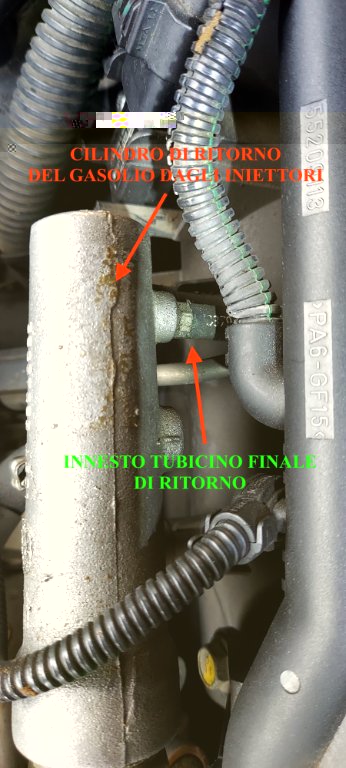

Quest'ultimi sono in metallo, mentre quello che riunisce ( a T ) e porta al cilindro è in plastica nera.
consiglio di ricordarsi l'ordine con cui vengono tolti. Insomma, ogni innesto il suo iniettore.

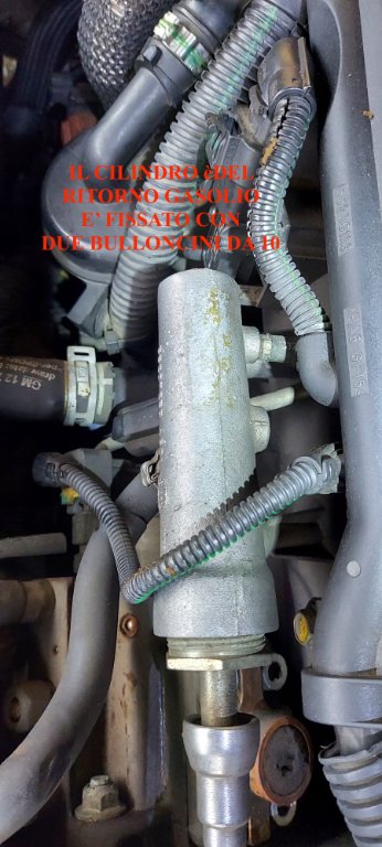

Una volta sollevati tutti e 4, allentare i due bulloncini che sostengon il cilindro al corpo farfallato.
Dado da 10.
Dopodichè sfilare il tubicino finale ( verde ) dall' innesto del cilindro. Questo innesto a differenza degli altri è molto più lungo.
E' necessario togliere il cilindro perchè altrimenti non riuscite a infilare il nuovo tubicino nell suo innesto.
Avendo poi questo pezzo sul bancone, si va a tagliare copiando la misura di quelli originali le parti del tubicino.
Poi si parte con il montaggio con una particolarità: Ricordarsi sempre che le clip vanno messe laterali.
allego delle foto.
Dado da 10.
allego delle foto.
- CILINDRO DI RITORNO.jpg (68.96 KiB) Visto 2614 volte

- CILINDRO DI RITORNO GASOLIO.jpg (69.89 KiB) Visto 2614 volte
