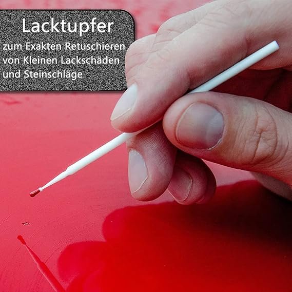

Inevitabilmente le auto che sono davanti "sparano" sul frontale sassolini o il sale che viene sparso in inverno e questo crea dei puntini, delle sbeccature nella vernice della carrozzeria.
Con auto nera e' piu' semplice, basta anche un pennarello indelebile, ma con altri colori si deve fare diversamente.
Ho acquistato un kit con dei pennarelli per questi ritocchi, uno nel colore della carrozzeria e uno con il trasparente :
https://ilritocco.net/products/kit-ritocco-completo
Il colore viene fornito specifico per la macchina fornendo il codice colore.
Ho fatto l'ordine sul sito ilritocco.net .
Si puo' ordinare anche la bomboletta spray o un barattolino di colore da posare a pennello, hanno sul sito anche pennelli di precisione, ma nei brico si trovano a volte dei set di pennelli con varie misure e tipo di testa.
I due pennarelli sono arrivati, appena ho tempo procedo, vanno utilizzati entro due mesi, se anche inutilizzati la vernice poi inizia a seccare.
Ho diversi puntini sul cofano e sul paraurti anteriore anche se avevo fatto riverniciare, alcuni fanno applicare una pellicola trasparente protettiva.
Appena fatto riportero' l'esito.

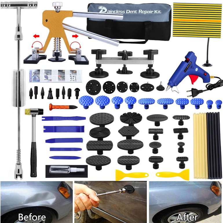

Ho modificato il titolo iniziale per non aprire inutilmente una nuova discussione, si tratta sempre di riparazione di piccoli danni.
Oltre ai ritocchi vernice ho anche un piccolo bozzo sul tetto, si vede appena ma voglio sistemarlo.
Avevo gia' preso un kit con pistola per colla a caldo e una sorta di estrattore per tirare su il bollo, non ricordo nemmeno cosa contenesse.
Ma dato che tanto anche solo levare un bollo costerebbe di piu' ho preso oggi un kit piu' completo che contiene molti accessori :
https://www.amazon.it/gp/product/B0CFF9 ... UTF8&psc=1
In passato quando avevo preso la Mini usata avevo sistemato due bolli ma usando normali attrezzi ed era venuto bene come lavoro.
Pero' avere attrezzi migliori e dedicati aiuta molto.
Il kit e' molto completo, ha 3 tipi diversi di estrattori, il kit martello con diversi puntali per ribattere se il bollo esce troppo in su, la lampada a led che serve a illuminare la zona con le bande di riferimento che evidenziano ogni minima imperfezione.
Quando ci avro' messo mano vi diro' come e' andata.

Il kit e' arrivato, a prima vista sembra materiale di buona qualita'.
La lampada non e' a batteria, meglio per cose che restano magari inutilizzate a lungo non dovendo ricaricarla e che nel tempo degrada sino a guastarsi.
Ha in dotazione un cavo con collegamento usb, quindi serve un trasformatore da 220V a 5V usb come quelli dei telefoni o tablet.

Per quanto riguarda i ritocchi con vernice di cui parlavo piu' indietro ho preso questo set di pennelli: https://www.amazon.it/dp/B0B2LLBGTB?psc ... yp_imgToDp
Sono indicati per i ritocchi della vernice auto, la comodita' e' che ce ne sono molti a poco prezzo e sono usa e getta.
La vernice per auto indurisce molto il pennello e non sempre torna come prima anche immergendolo in solvente, quindi per ritocchi di precisione meglio avere sempre un pennello nuovo.
