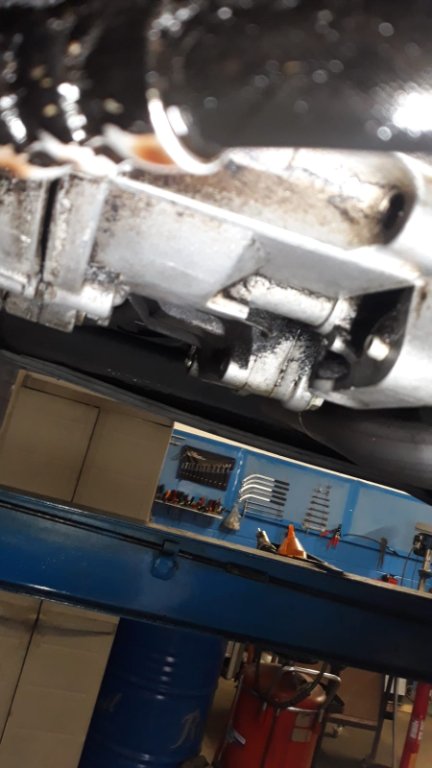

Copiose perdite olio idraulico dalle tubazioni del servosterzo.

Ferma in officina per i Maptun la mia 93Aero ha lamentato una grossa perdita di liquido idraulico dal circuito del servosterzo. La perdita proviene dalle tubazioni esattamente da quella chiavica di termosaldatura fissa. Una fascetta era troppo complicata da pensare per i ritardati GM(saab) comunque rabboccata per un paio di giorni se ne è stata buona poi tornando a casa e parcheggiandola in box facendo manovra in retromarcia con sterzo full lock a sinistra l auto ha iniziato a lasciare vere e proprie strisce di liquido (nell ordine di 100ml totali). Ora l' auto è ferma con recipiente sotto la perdita per quantificare se totale o parziale o stoppata, rabbocco numero 2 in arrivo.
Qualcuno ha esperienza del problema sulla propria? Sufficiente cambiare cavo o imbarcarsi e cambiare scatola sterzo e tutto quanto (potrei anche incendiarla se così fosse)

Non so dove sia il problema descritto cosi', ti metto lo schema con codici ricambio

A me è capitato un po' su tutte le auto, tranne che sulle Saab..
Comunque ho sempre risolto smontando il tubo rotto e facendolo rigenerare. Costi ridotti e buona resa. Finora, anche a distanza di anni, non ci ho mai dovuto rimettere le mani.
Può anche capitare che il tubo non sia riparabile, a quel punto occorre il pezzo di ricambio

Se prima ero leggermente preoccupato ora comunque mi cago sotto dalla paura.... Un ago in un pagliaio è più facile da trovare....
La parte che perde è comunque questa magari qualcuno la ha già vista

Troppo vicina la foto, non riesco a capire dove sia

Pezzo da sostituire numero 8 dello spaccato 12785130 apparentemente nessuno lo rigenera. Ricambisti e autodoc non lo hanno tento la strada pezzo su eBay provenienza Lituania

Potresti provare presso un negozio di oleodinamica e pneumatica dove vendono e ricostruiscono tubi idraulici, non credo in metallo ma se hanno gli attacchi uguali forse te lo possono ricostruire in gomma.

Se inserisco il codice ricambio lo trovo subito nuovo qui : https://www.rendcarparts.com/parts-for- ... D12785130A
Oppure a molto meno usato qui : https://rrr.lt/en/used-part/bpr33630-12 ... -pipe-line

Un ricambio del genere sarebbe da folli comprarlo usato considerando che già le foto sono tutto un programma ed esteticamente è peggio di quel colabrodo che montavo, peraltro originale. L' R&D differisce da quello originale in quanto ha il terminale dritto , non voglio correre rischi. Vado di Skandix e passa la paura , per un pezzo che si cambia ogni 21 anni può anche valerne la pena

Per quanto riguarda il pezzo in oggetto del topic, come precisato da altri, si puo' riparare o ricostruire volendo, quindi nulla di impossibile.
