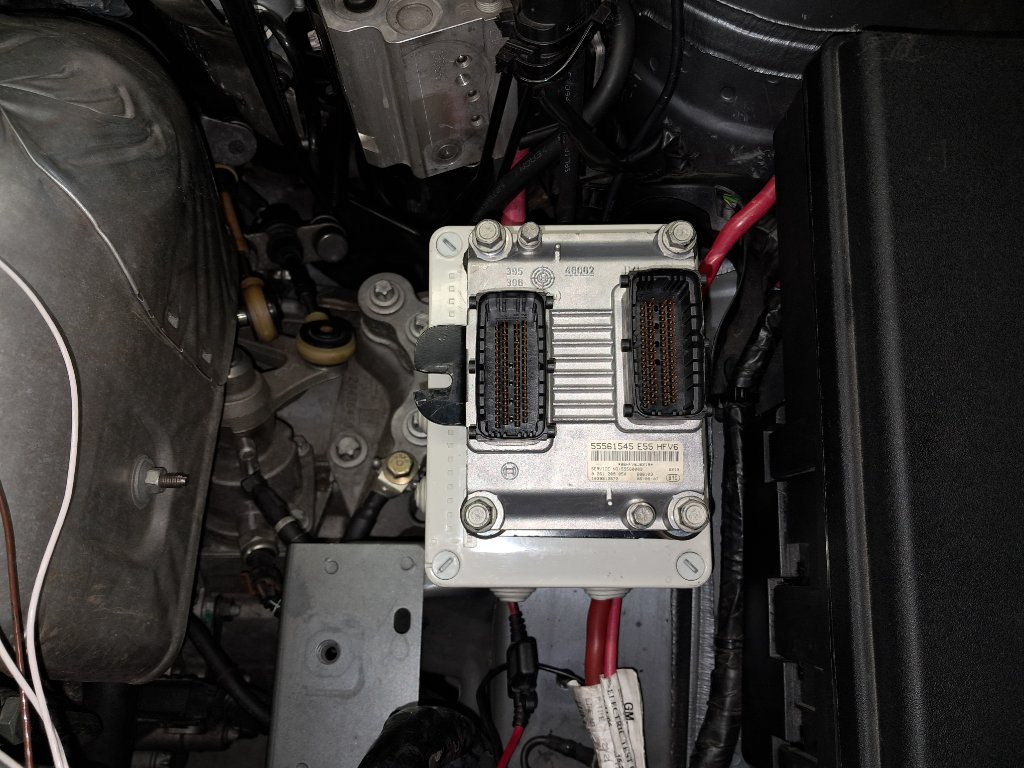

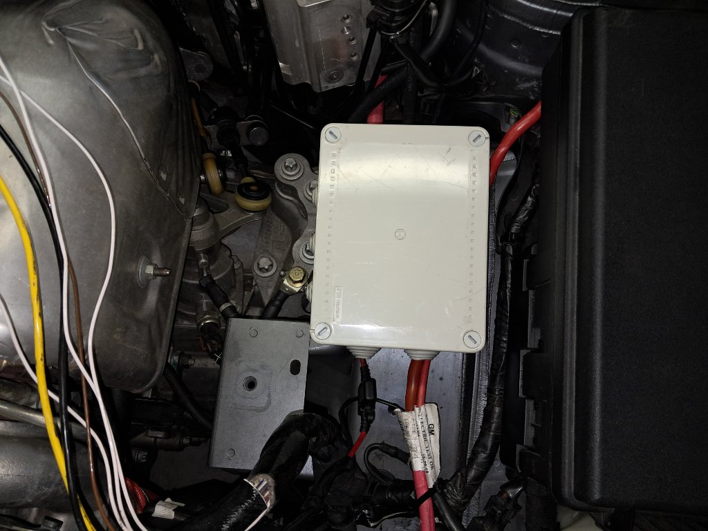

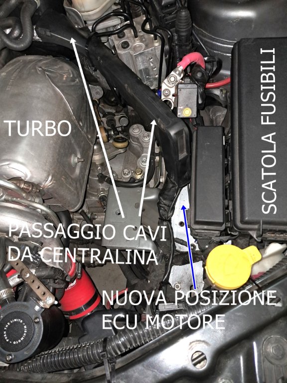

Se il tutto fosse fattibile la centralina verra' spostata accanto alla scatola fusibili del vano motore, zona che ora e' libera avendo spostato la batteria nel baule.

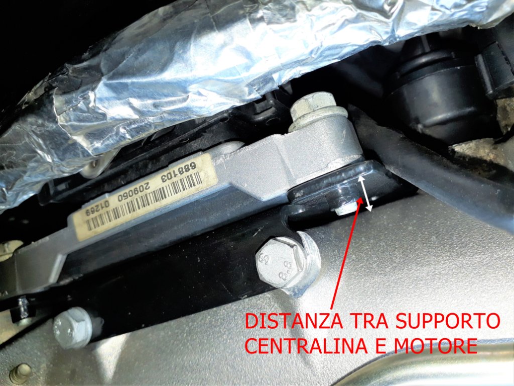

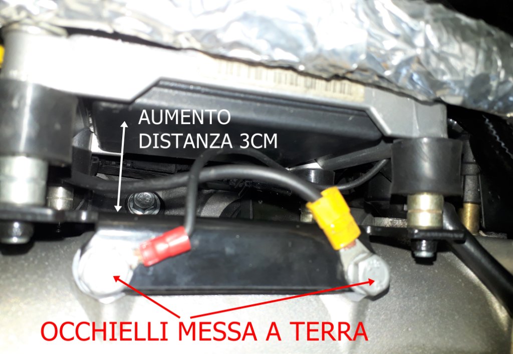

Non essendoci piu' il catalizzatore nel vano motore il calore e' diminuito molto, ma la centralina nella posizione originale ha molti problemi.

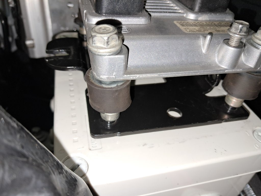

Ho messo dei distanziali per tenerla staccata dal motore e farla scaldare meno, ne parlo qua : viewtopic.php?t=32192
La centralina montata di serie
La centralina con i distanziali, non solo e' staccata dal motore ma anche dalla piastra di supporto, quindi ora prende aria anche nella parte inferiore lato motore
I distanziali in gomma svolgono anche una funzione per smorzare le vibrazioni.
Ma resta comunque sempre vicina al motore, in un punto con poca circolazione d'aria e piu' sotto ci sono i collettori di scarico, quindi nella zona piu' calda del vano motore, questo ammorbidisce lo stagno dei contatti, cosa che unita alle vibrazioni del motore su cui e' installata porta a far staccare i contatti dell'eprom della centralina causandone il guasto.
Nella maggior parte dei casi basta infatti saldare nuovamente i contatti, lavoro di precisione che puo' fare solo un centro riparazioni attrezzato ed esperto in questi lavori.

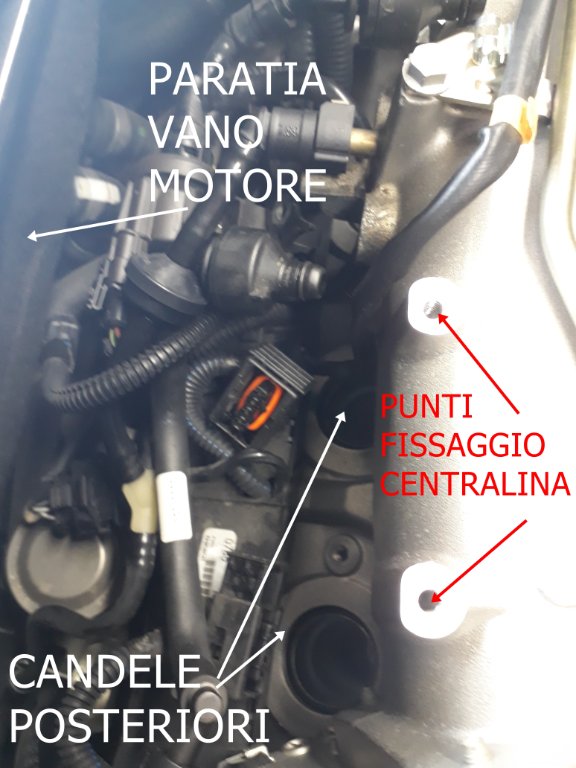

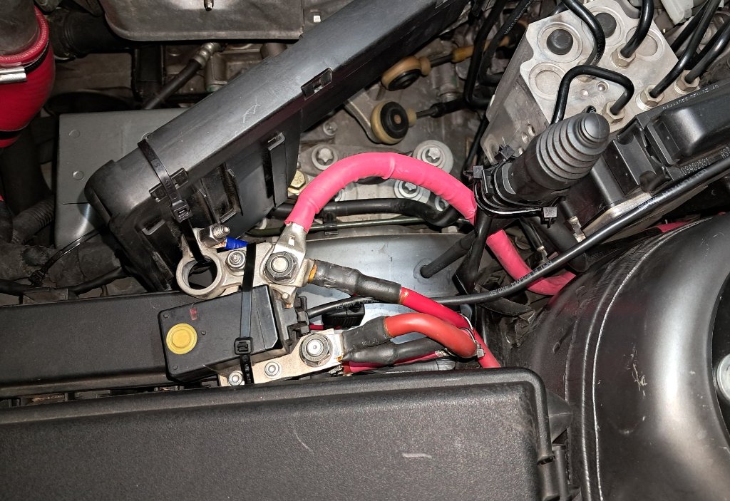

Non essendoci piu' la batteria c'e' anche piu' ricambio aria, il punto migliore dove poterla spostare nel vano motore.
In un mondo ideale sarebbe da spostare dentro l'abitacolo, ma sarebbe un lavoro alquanto complesso, posto che non ci sono nemmeno dei fori per poter passare i fasci di cavi e andrebbero fatti con una tazza.
Aggiungo che eliminando cavi e centralina nella zona posteriore anche le bobine avrebbero maggior ricircolo d'aria rischiando meno danni per il forte calore, oltre che esser subito accessibile la zona per manutenzione su bobine e candele.
In questa foto si capisce bene che la centralina e' proprio sopra a bobine e candele, sotto si vedono i fori dove si inseriscono candele e bobine

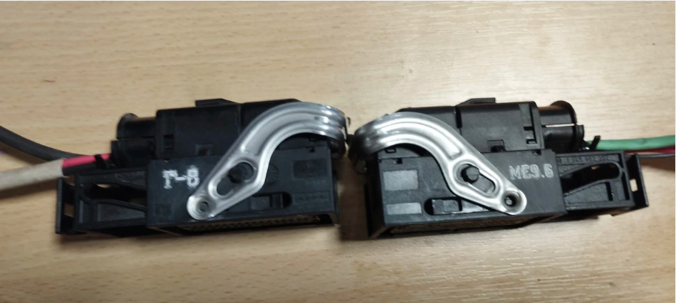

Ho fatto un controllo rapido e per i due connettori della centralina, se si devono allungare dei fili, al massimo si parla di 2 metri, quindi non dovrebbero esserci cadute di tensione allungandoli.
Alla peggio nel dubbio si puo' mettere un filo di sezione maggiore in alcuni casi.
Screenshot (1544).png (671.54 KiB) Visto 23175 volte
Consiglio della casa, tagliare un filo alla volta e fare subito la saldatura, ci sono molti fili con diversi colori non sempre ben distinguibili, anche perche' magari con il calore e il tempo hanno perso lucentezza, una volta fatto l'errore diventa un incubo capire dove si sia sbagliato se qualcosa non funziona.

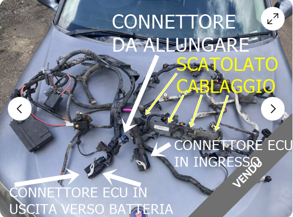

I connettori della centralina sono due, quello superiore arriva dalla scatola fusibili del vano motore e quindi lo si tira indietro, potrebbe esserci solo qualche derivazione per sensori o altro da tagliare e allungare ma il grosso resta intatto.
Il dubbio piu' grosso e' per l'altro connettore inferiore che va verso gli iniettori e le bobine, tra le altre cose.
Questo potrebbe essere piu' complicato da gestire dovendo fare piu' connessioni, ma una volta presa visione del lavoro potro' essere piu' chiaro e dare indicazioni precise su cosa serve come materiale e cosa va fatto.
Inoltre il connettore inferiore ha uno scatolotto lungo visibile in foto con la scritta gialla

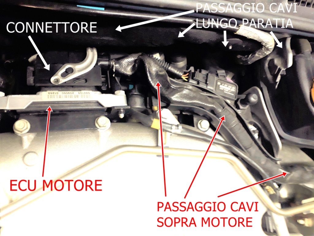

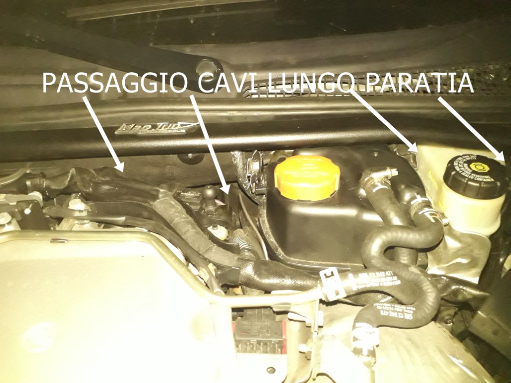

Il fascio di fili del connettore superiore va verso la scatola fusibili passando sopra al turbo, posizione infelice per il calore, quindi i nuovi fili li faro' passare lungo la paratia del vano motore
20201011_123409b .jpg (141.51 KiB) Visto 23172 volte
20240829_181229 B.jpg (124.68 KiB) Visto 23172 volte
Non tutti i pin dei connettori della centralina sono collegati

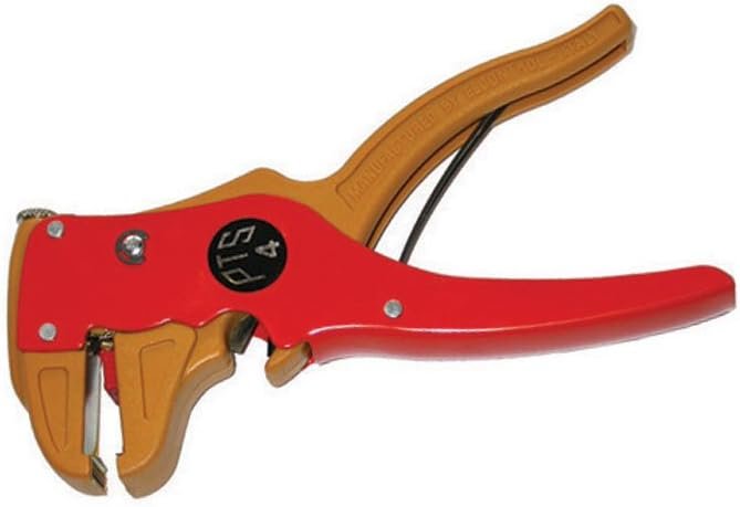

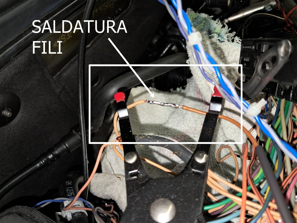

Per le saldature consiglio degli accessori.
Questa pinza permette di tenere fermi i due fili da saldare
Ho preso anche una lente di ingrandimento con pinzette che tengono fermi i fili
Questo supporto invece mi permette di tenere anche piu' fili se serve

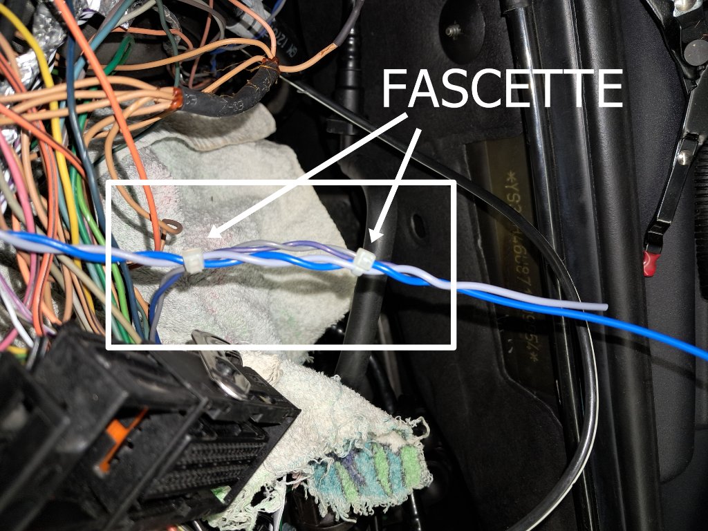

Oggi ho iniziato, non e' per nulla un lavoro semplice alla portata di tutti, in particolare lungo e noioso.
C'e' una notizia buona ma anche una brutta.
Quella buona e' che nel primo connettore superiore viene tutto indietro, c'e' un solo connettore separato ma con lunghezza sufficiente.
Unico problema e' che i fili dei due connettori sono intrecciati tra loro
Le soluzioni sono due, o tagliare i fili per liberarli e poi riattaccarli, oppure sfilare i pin dal connettore, liberare il filo e poi reinserire il pin.
Avevo comprato su Amazon tempo fa un kit molto vario con attrezzi specifici per liberare i pin da connettori di tipo diverso, quindi tentero' questa via, sarebbe la soluzione perfetta.
Poi dovrei solo rivestire i fili e questa parte sarebbe fatta senza troppa fatica, se possibile meglio non tagliare.
E ora la notizia brutta, l'altro connettore inferiore della centralina e' nettamente difficile, ci sono molti connettori che vanno in direzioni diverse.
Alla fine per poter lavorare ho dovuto smontare il collettore aria, attenzione a soffiare via prima lo sporco e a chiudere con carta o stracci che non lascino residui i fori per non fare entrare nulla
Importante segnare tutti i connettori con dei cartellini, sotto si vede lo scatolotto indicato in una foto piu' indietro con la scritta in giallo, e' fissato con clip a pressione.
Ci sono due connettori sotto alla vaschetta servosterzo, inoltre sui lati destro e sinistro inferiori dello scatolato ci sono altri cavi che scendono.
Dovro' aprire lo scatolato e capire dove vanno i fili di quei due fasci, dovro' sicuramente tagliare e giuntare diversi fili.
Non so ancora se il fascio di cavi passera' poi davanti zona radiatore, dietro zona paratia o se su entrambi i lati, decidero' al momento.

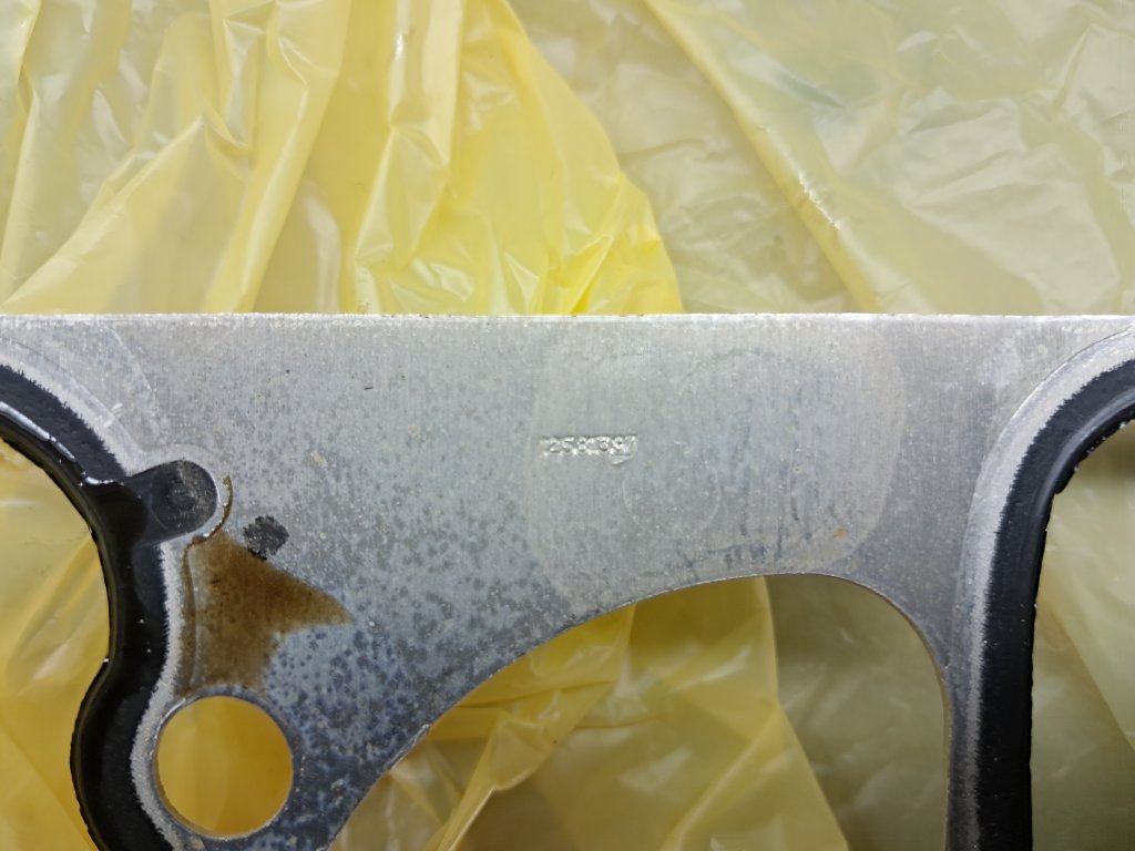

Devo ordinare due guarnizioni per il collettore aria, ma ne prendero' 4 perche' in futuro per montare lo stage 2+ Vermont Tuning da oltre 400cv dovro' levare ancora il collettore aria per montare gli iniettori maggiorati, in quel caso pero' andra' smontata anche la parte inferiore del collettore aria e serve una terza guarnizione.
Codice ricambio guarnizione per tutte le Aero V6 12581397 n°2 pezzi
Se si smonta anche la parte sotto del collettore serve un'altra guarnizione con codice 12603028 n°1 pezzo.
Consiglio di prendere il kit della Elring con codice 723.070, contiene tutte e 3 le guarnizioni e costa meno che prendere i pezzi separati.

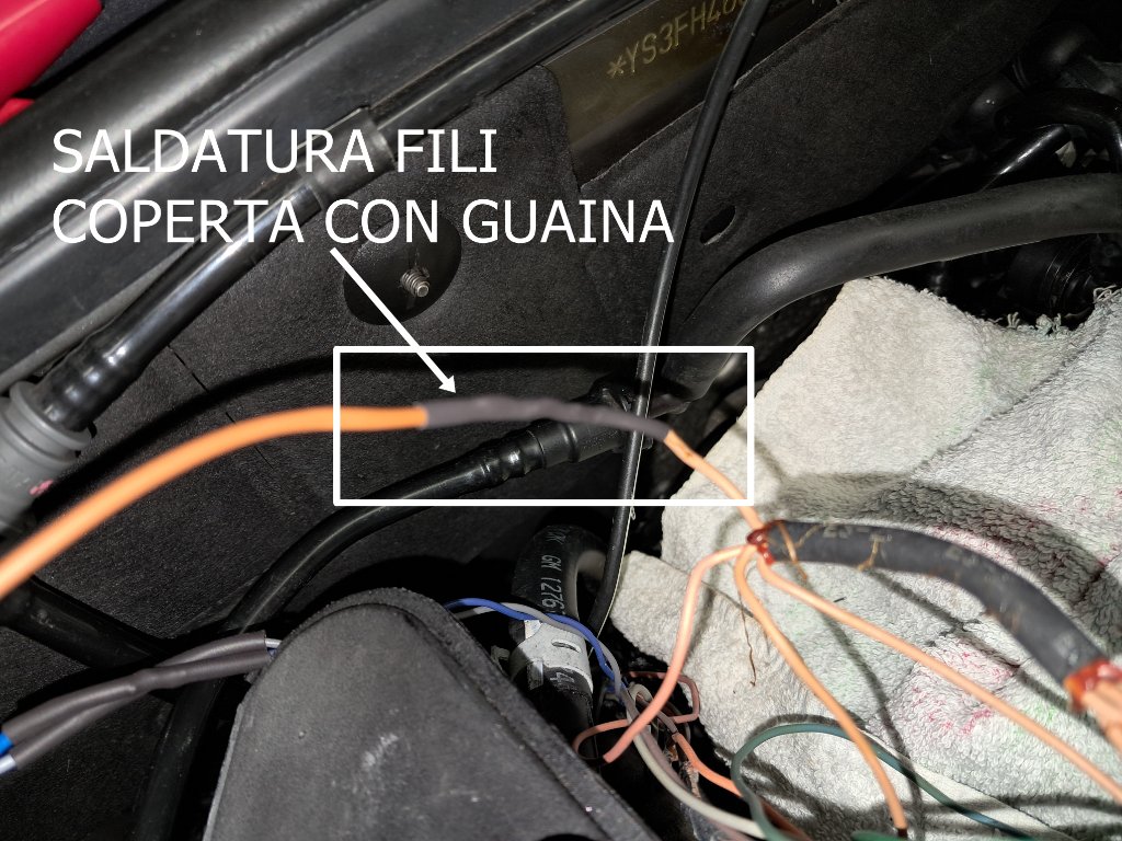

Allego questo video che mostra i metodi errati e quello corretto, almeno giuntando i fili in modo lineare, per impianti elettrici con scatole di derivazione si fa una giunta tradizionale con morsetti e fascette.
[urlhttps://www.youtube.com/watch?v=WPkCOypKN84][/url]
Dopo vanno saldati e coperti con guaina termorestringente.
Poi ci sono casi limite dove si ha poco filo da spelare, posizioni poco accessibili e ci si deve arrangiare come si puo' ma usando comunque un metodo affidabile.

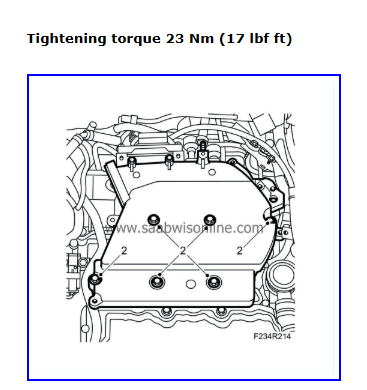

La coppia di serraggio per i 6 bulloni del coperchio collettore aria e' di 23 Nm, stessa cosa vale per i bulloni della parte inferiore, ma per questo lavoro non serve smontarla.
Screenshot (1722).png (104.39 KiB) Visto 23039 volte
Per applicare una pressione ben ripartita sulle nuove guarnizioni serrare a croce, come si deve fare anche con i bulloni delle ruote.
Fare altrettanto anche per lo smontaggio.

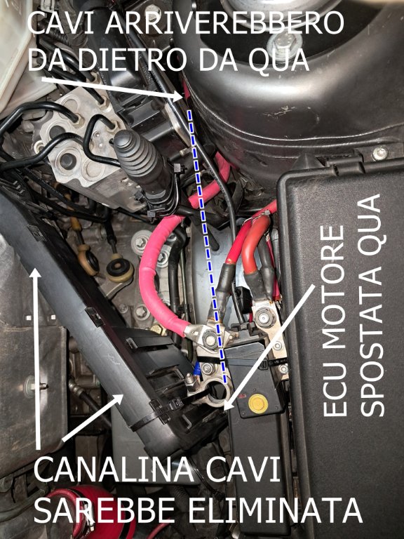

Uno ha spostato la ECU della V6 zona radiatore, ma perche' aveva la batteria nel vano motore e non c'era altro posto.
Spostando la batteria nel baule la si protegge, si libera spazio facendo circolare piu' aria intorno al turbo e levando il primo catalizzatore scende molto la temperatura nel vano motore.
Lo spazio diventa anche il punto migliore per riposizionare la centralina.

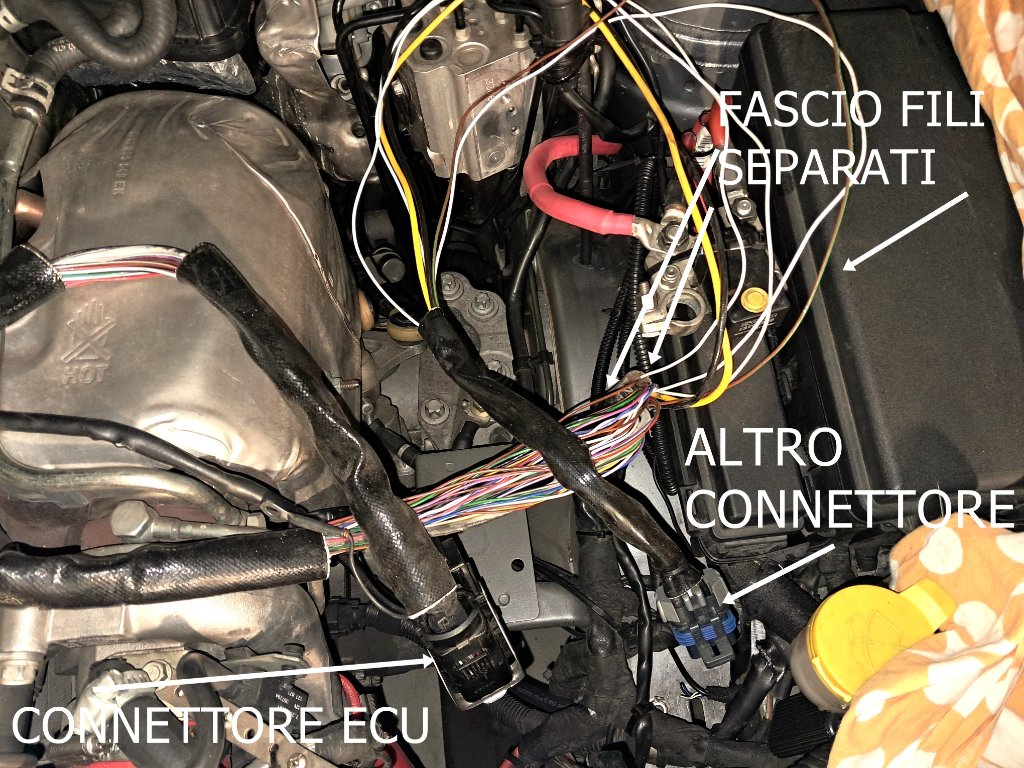

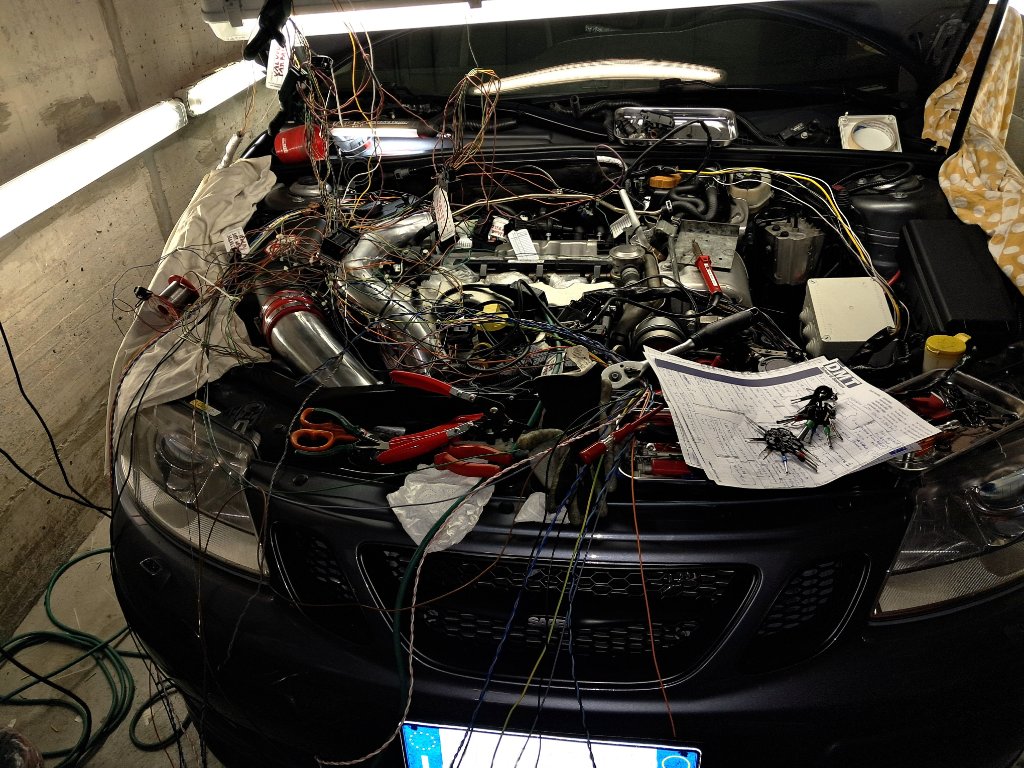

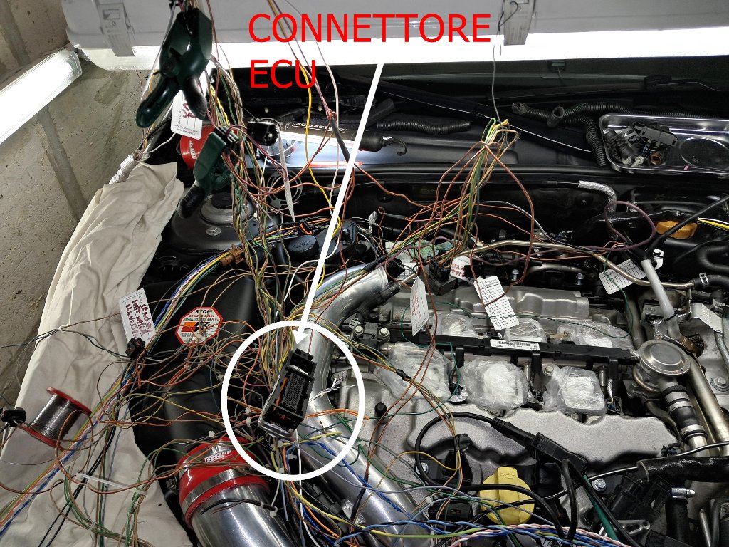

Oggi sono sceso nel tardo pomeriggio, ho lavorato circa 4 ore ma avanzando lentamente per le difficolta'.

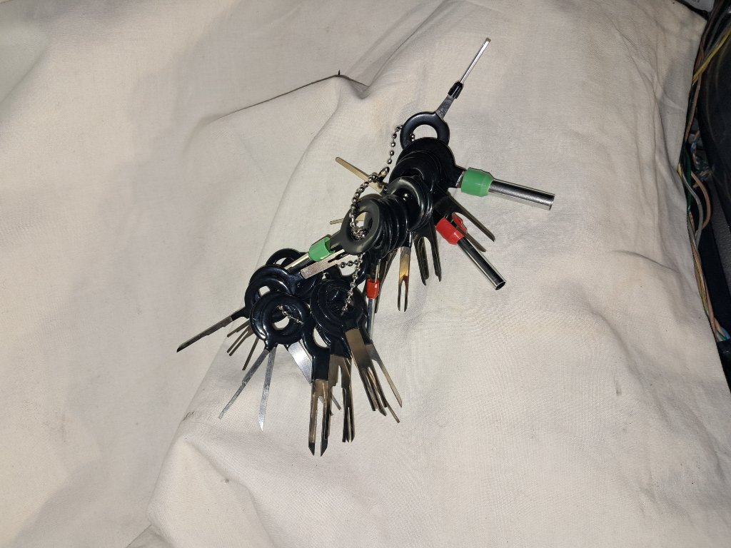

Per prima cosa ho separato i fili aggrovigliati di cui avevo parlato spostati in zona batteria.

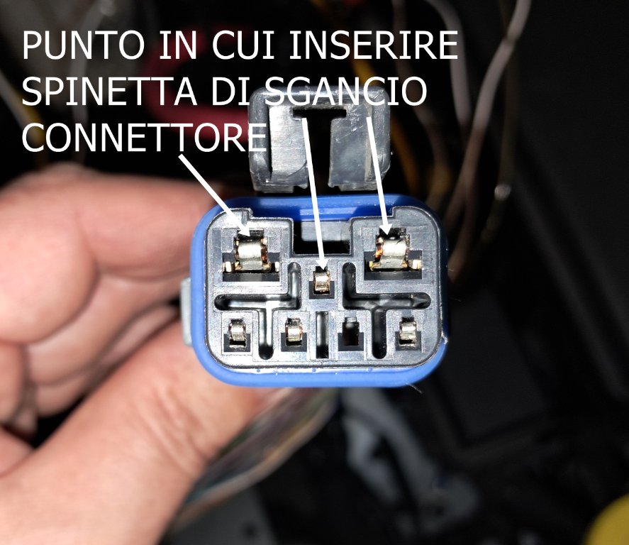

Ho sganciato uno per volta i pin del connettore utilizzando il kit di spinette
Le avevo prese su Amazon, qua il link :
GTIWUNG 36 Pezzi Strumenti di Rimozione Terminale, Car Electrical Wiring Crimp Connettore Pin Extractor Kit per Auto Elettrico Connettore A Crimpare https://www.amazon.it/dp/B083YXRSDG?ref ... le_10&th=1
Per questo connettore si inseriscono come da foto e poi si tira indietro il filo
Si sfilano e rimettono uno alla volta, ricordatevi bene da dove lo avete sfilato, nei connettori a volte ci sono posti liberi e si potrebbe sbagliare nel rimetterlo, fate caso anche quando lo sfilate alla posizione per rimetterlo con lo stesso orientamento
Ora i due fasci di fili sono separati, non devo tagliare o allungare nulla, le lunghezze vanno bene, dovro' solo rivestire i fili
Per l'altro connettore della ECU e' tutto piu' complicato per vari motivi.

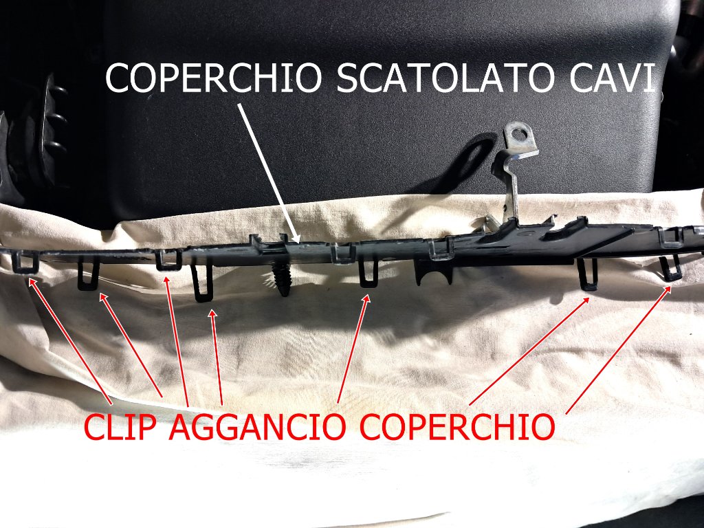

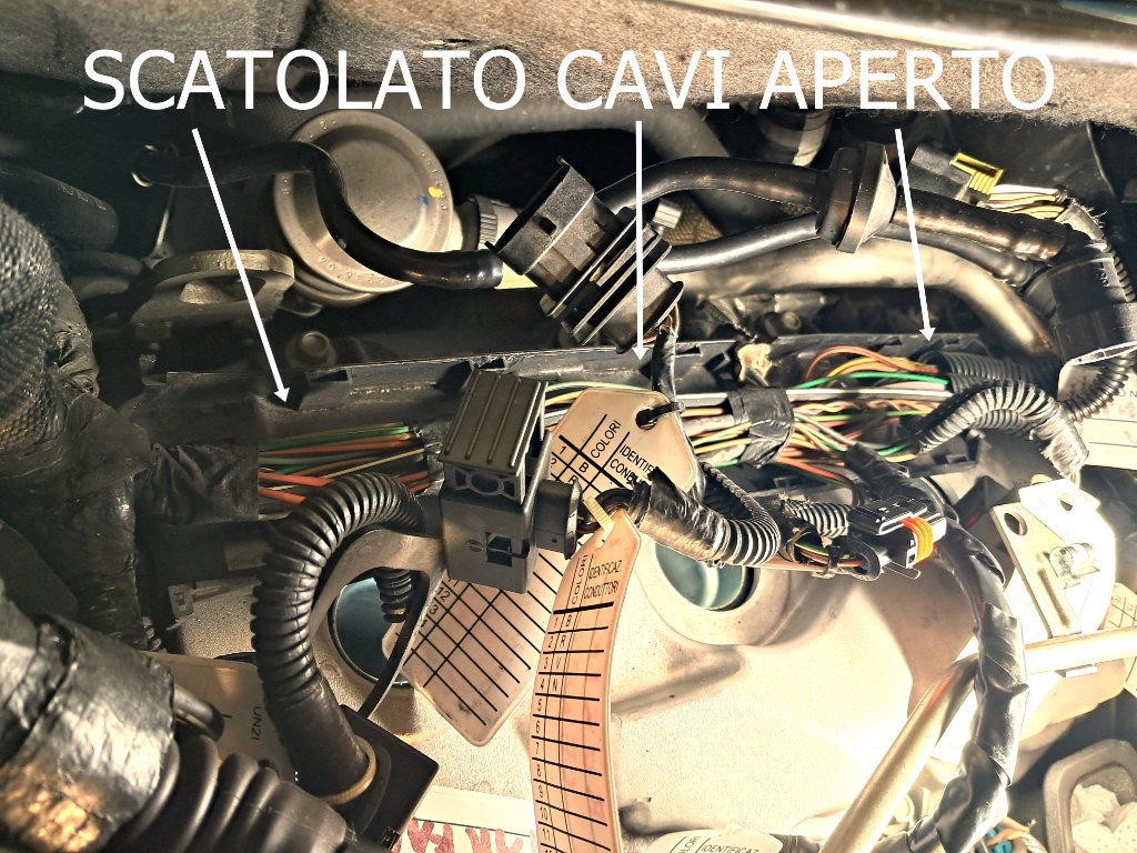

Per prima cosa ho aperto lo scatolato il cui coperchio e' chiuso con clip a scatto non facili da liberare, non forzate o si rompono, la plastica oltretutto e' piu' debole per anni e calore, si inserisce un cacciavite a taglio per far leva ma non si sganciano facilmente.
Dentro ci sono solo dei fili, faccio presente che qui dentro ma anche lungo le tubazioni alcuni fili sono gia' giuntati.

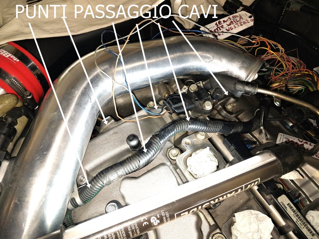

Si comincia levando tutto il nastro che non e' facile perche' messo a piu' strati e si strappa invece di srotolarsi perche' vecchio.
Zona tubo ingresso aria verso la valvola a farfalla passano due tubazioni di fasci di fili.
Il nastro e' diventato secco e i fili si sono saldati tra loro per il calore negli isolanti, il fascio e' diventato molto rigido.
Attenzione perche' ci sono fili molto sottili, quindi ho usato un cacciavite a taglio e non delle forbici, ma non si deve comunque forzare.
Ci e' voluto molto tempo, il nastro si staccava a pezzetti piccoli.
Una volta tolto i fili erano rigidi e incollati, quindi facendo leva con il cacciavite li ho separati delicatamente tra loro, ora sono di nuovo separati, liberi e flessibili.
Non devono piu' passare sopra al motore, li faro' passare oltre il tubo aria.
Devo fare lo stesso lavoro con i vari connettori sfilando i pin per liberare i fili dal groviglio, ma con altri tipi di connettori ancora non sono riuscito, devo capire come sbloccare i pin.

Alla fine ho tolto tutti i rivestimenti in nastro, che ormai era secco e i tubi corrugati, di cui molti si sfaldavano.
Nonostante abbia 60mila km tempo e calore fanno il loro corso, non oso immaginare auto con piu' km come sian messe.
Questa e' solo una parte del nastro e tubi rimossi
I fili sono tutti esposti e sinceramente mi sarei aspettato molto di meglio da un cablaggio "professionale".
I fili sono tutti aggrovigliati e devo cercare di districarli per distinguerli bene e poter capire cosa vada tagliato e allungato.
Ci sono diverse giunte per i poli negativi che prendono la massa dal blocco motore.
C'e' un tipo di connettore in cui non riesco a sfilare i pin, sono quelli simili a quelli delle bobine e purtroppo sono la maggior parte, le ho tentate tutte ma non riesco a sbloccare i pin.
Ho provato ad aprire il connettore della centralina, ma non e' fatto per essere aperto, arrivato ad un certo punto ho lasciato perdere, per come e' fatto c'e' il rischio che si sfilino tutti i pin e sarebbe la fine capire dove erano inseriti.
Alla peggio iniziero' a tagliare dei fili.
Una volta sistemato il cablaggio potro' capire quanti fili nuovi posare per sezione e colore per poi ordinarli.
Da evitare assolutamente di ricoprire i fili con nastro isolante elettrico, si secca e fa incollare tra loro tutti i fili facendo perdere flessibilita' ai fasci di cavi, cosa che puo' portare a interruzioni o falsi contatti, usare solo nastro telato apposito.
Una cosa che consiglio sempre e' di aprire il cofano motore una volta messa la macchina nel box.
In movimento c'e' passaggio aria nel vano motore, ma nel box c'e' meno circolazione aria e con il catalizzatore nel vano motore si trasforma in un vero forno che cuoce a lungo plastica e cavi.
Aprire il cofano aiuta a sfogare il calore e far durare di piu' connettori, fili e parti in plastica.
Del resto la ECU, i connettori, i cavi, le bobine, si guastano per il calore eccessivo.
Buona norma e' anche eliminare il coperchio di abbellimento sopra al motore che fa surriscaldare connettori, cavi e bobine.
E' un lavoro lungo e non facile, ci vuole molta pazienza e saper come muoversi.

Man mano che trovo video sui connettori che non sono riuscito a smontare li aggiungero' qua.
Questo e' un connettore posto sotto la vaschetta servosterzo dove ho tolto la linguetta bianca ma non riuscivo a sganciare i pin, usavo il kit di sganciamento con le spinette ma sembra si debba fare diversamente, riprovero' e diro' come e' andata.
https://www.youtube.com/watch?v=yAr3tdtGL3U
I connettori delle bobine sono simili ad altri presenti sulla Saab che hanno meno pin e hanno due finestre di sgancio, ma con le spinette non sganciavano il pin, in questo video, anche se il connettore e' quello di una ECU, vale lo stesso principio per i pin piu' grandi che hanno due finestre di sgancio.
Qui usa dei cacciaviti, anche io avevo provato anche con cacciaviti piccoli, ritentero' con un altro tipo.
https://www.youtube.com/watch?v=62weud19ujA

Con il kit di spinette sono riuscito a sfilare i pin di diversi connettori tra cui tutti quelli delle bobine.
Ne restano di due tipi difficoltosi, in quello presente nella maggior parte ho sfilato un pin ma gli altri non si sganciano.
Faro' un ultimo tentativo ma non posso piu' perdere tempo, devo fare la lista cavi per l'ordine, quindi dove non riusciro' tagliero' i fili, che comunque van tagliati per allungarli, potendo cosi' sbrogliare la parte rimanente di cavi aggrovigliati.
Insistere troppo poi rischia di danneggiare i connettori, meglio evitare.
Quando si inseriscono le spinette in alcuni connettori il pin si sgancia facilmente, in altri bisogna smuovere su e giu' sia il pin tenendo tirato il filo che le spinette di sgancio.
Ricordarsi di guardare bene, alcuni connettori hanno una linguetta rosa o bianca che blocca i pin e va tolta prima di utilizzare le spinette di sgancio.

Comunque ho districato i fili quanto basta per poter prendere visione dei collegamenti e calcolare cosa serva per la modifica.
Sembra un casino in foto ma e' solo perche' i fasci di fili dei vari connettori sono liberi e non riuniti in un tubo.

Il fascio di cavi del secondo connettore della ECU di dividera' in due parti, una passera' con un tubo in zona radiatore, l'altra utilizzera' il passaggio cavi zona vaschetta originale.
Alla fine ho preferito non passare dietro la vaschetta perche' sarebbe subito sopra lo scarico, inoltre cosi' facendo alcuni fili non dovranno essere allungati.
La parte posteriore del motore restera' agibile senza dover piu' smontare mezzo mondo, oltre che tener le bobine piu' fresche con maggior passaggio d'aria.

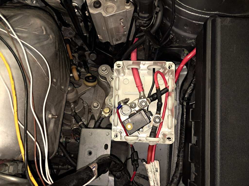

Ho modificato il morsetto del positivo della batteria inserendo tutto in una scatola stagna, questo protegge da contatti accidentali con il polo positivo e rende il vano motore piu' ordinato ed esteticamente meno approssimativo rispetto a prima.
Ne parlo qua al messaggio n°#49 : viewtopic.php?p=590325#p590325
Prima era cosi'
Ora decisamente migliore esteticamente, oltre che avere altri vantaggi.
Questa sara' anche la posizione per la ECU motore, descrivo tutto al link indicato.
Mi sono portato avanti con quel che potevo, ora resta tutto fermo in attesa che arrivi il materiale ordinato tra cui fili e tubazioni.

Materiale arrivato, ho iniziato a lavorarci.
Prima di spelare i fili inserire il pezzetto di guaina termorestringente, se ve la dimenticate tocca rifare la saldatura e con fili gia' spelati e' piu' difficile inserirla.
Usare poi il nastro non e' sicuro, si stacca subito con il calore e inoltre la guaina tiene insieme i fili.
La misura da scegliere deve essere leggermente superiore al filo dato che si avra' uno spessore maggiore per via della giunzione e della saldatura.
Se giuntate due fili di diverso diametro usare due guaine diverse in base ai fili, una volta saldato si spinge avanti quanto si puo' prima la guaina piu' piccola, la si fa restringere e poi si passa a quella piu' grande.
Usare solo la guaina piu' grande fara' si che non aderira' al filo piu' piccolo lasciando spazio.
I fili vanno spelati almeno per 2,5/3 cm circa, giunzioni troppo corte non sono ben salde e sicure.
Essendo cavi con rivestimento siliconico scivoloso e con sezioni piccole non usare le forbici ma l'apposita pinza spelafili.
Del metodo di giunzione avevo parlato piu' indietro, si usa quello dove si incrociano nel mezzo i fili e poi si avvolgono andando verso destra e sinistra su due lati.
Serrare bene i fili, essendo piccoli non e' un problema, alla peggio usare delle pinze per avvolgerli meglio.
I fili che ho scelto partono da 1mm anche se quelli della macchina sono da 0,50, dovendo allungare la tratta si compensano le eventuali cadute di tensione e inoltre sono piu' robusti.
Una volta avvolti i fili li blocco con la pinza apposita per la saldatura, in questo modo stanno ben tirati e fermi.
Inoltre finita la saldatura da una parte si gira la pinza e la si fa anche sul lato opposto.
Notare sui fili saldati la differenza di colore, entrambi sono marroni ma quello piu' scuro e' nuovo mentre quello piu' chiaro e' quello originale scolorito dal tempo e dalla esposizione al calore.
Non fate grumi e non mettete troppo stagno, io uso un saldatore a testa piatta, una volta ben caldo lo sfrego lungo il filo con stagno sottile, in questo modo si distribuisce bene senza fare grumi.
Servendo un po' di tempo tra una saldatura e l'altra e dovendo farne tante non ho usato il saldatore a gas ma quello elettrico.
Appena finito di usarlo lo staccavo, se non si fanno piu' saldature ravvicinate nel tempo e ci sono pause meglio spegnerlo, tende a surriscaldarsi e lo stagno invece di aderire formerebbe palline che scivolano via, salvo usare una stazione di saldatura regolabile, cosa che ho, ma piu' adatta per lavorare a tavolo e non nel vano motore dove serve un saldatore piu' leggero e pratico.
La saldatura deve essere anche rapida perche' surriscalda i fili e potrebbe rovinare l'isolante.
Cercate di tenere i fili orizzontali, se li mettete in verticale lo stagno caldo tende a scivolare verso il basso facendo grumi.
Le giunte dei fili presenti di serie non sono fatte con stagno ma i fili sono elettrosaldati.
Essendo aderente la guaina, se scelta della misura giusta, aspettare a inserirla, se lo stagno e' ancora caldo la fara' restringere e non avanzera' lungo il filo.
Fare i fili della misura giusta e' impossibile, arrivano da punti diversi, quindi ho saldato lato motore, ma lato connettore li ho uniti per ora con due fascette, li saldero' solo quando saranno stati posati nelle tubazioni potendo fare la misura corretta.
Trovarsi con i fili che arrivano al connettore della ECU di lunghezza diversa sarebbe esteticamente orrido e tecnicamente pessimo.
Non lesinate sul materiale, usare sempre e solo due fascette anche se le dovrete levare e rimettere spesso, con una sola tirando puo' sfilarsi un filo, dato che sono piccoli e scivolosi, se vi trovate poi con piu' fili staccati al connettore, dove ne arrivano diversi anche dello stesso colore, potreste fare dei collegamenti errati e non ne uscireste piu'.

A vedere il vano motore sembra ancor piu' un casino, ma man mano che scollego fili posso sbrogliarli e separare i vari connettori.
