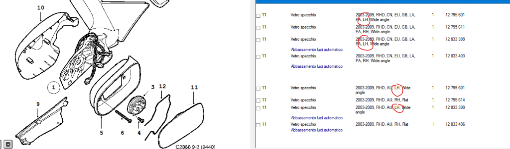

Si entra tra il vetro e la plastica con un cacciavite sottile piatto, non ricordo se sopra o sotto il vetro, c'è una linguetta che fa ruotare il supporto di plastica rotondo che è dietro al vetro. Lo trovi facilmente su eBay o simili il vetro, non ricordo il codice ma quello che danno per 9-3 ttid va bene
Re: 9-3 NG- TTid- vetro specchio retrovisore dx
Inviato: giovedì 5 febbraio 2026, 12:53
da desertstorm
Uno di questi 4 ... :))

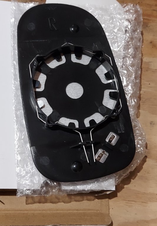

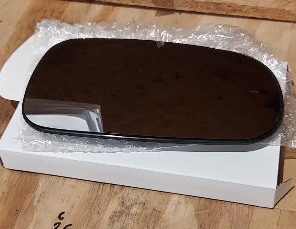

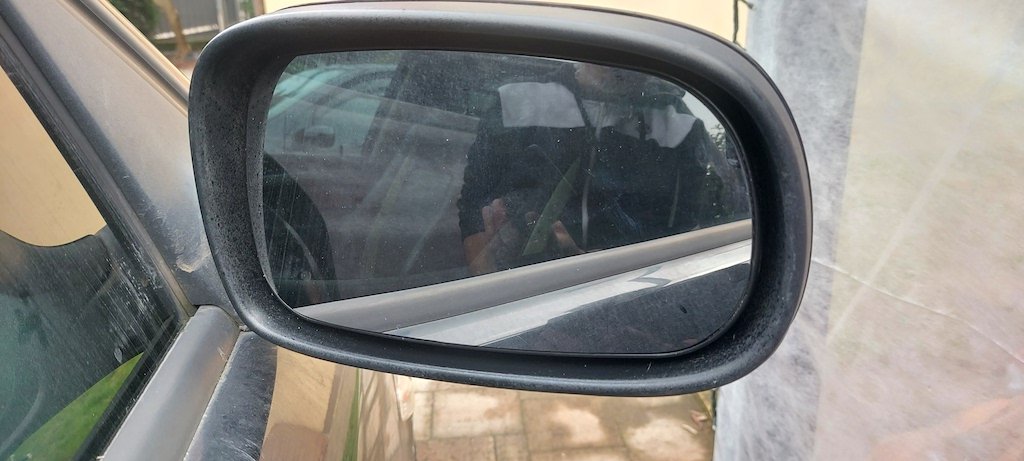

Ho ordinato il ricambio, eccolo :
ovviamente di concorrenza!
L' ho pagato 16e
Confido domani di montarlo e vi allego le altre foto per come procedere.
Intanto posso dirvi che lo specchietto deve essere spinto verso il senso di marcia, in avanti.
Verso il cofano insomma.
Si può fare.
Solo così avete possibilità di lavorare sulle due linguette da scollegare quello rotto.

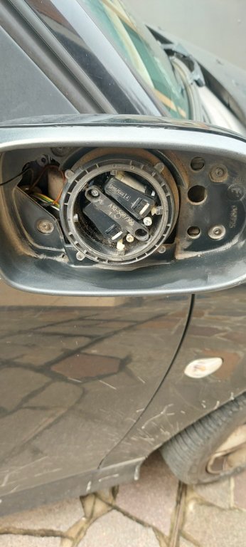

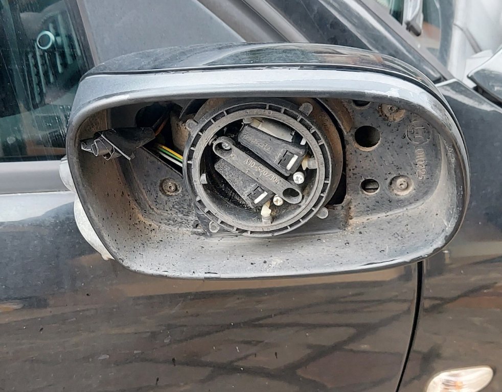

Sì, è vero, potrebbero essere due cose diverse, il vetro è incollato alla plastica che ha gli agganci per la calotta interna..
Il ricambio l 'ho trovato completo, specchio+plastica retro, non saprei se esiste anche il solo vetro..ammesso è concesso questo, non saprei come funziona però lo sbrinamento se incollato.

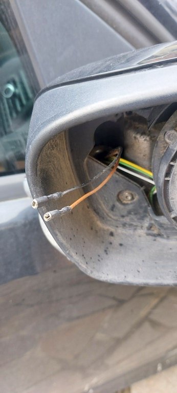

Lo specchietto l'ho spostato totalmente in avanti..
specchiato avanti 2.jpg (149.23 KiB) Visto 8577 volte
specchietto avanzato.jpg (55.2 KiB) Visto 8577 volte

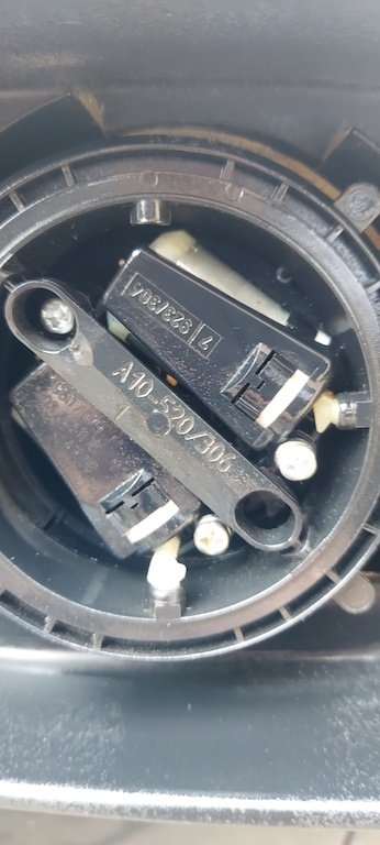

gli ho dato anche un pulita velocemente internamente, pulendo l'area dei motorini elettrici e le plastiche ( aria-compressa leggermente, pulisci contatti e silicone protettivo )...
motorini interni.jpg (53.57 KiB) Visto 8577 volte

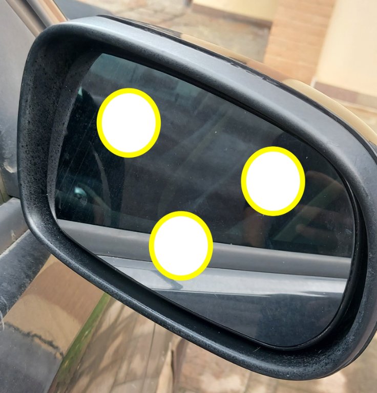

ho inserito lo specchio con facilità appoggiando alla sua sede e premendo su 3 punti.. cerchio in bianco..
un clic conferma che la molletta internamente si è aperta e chiusa per la sue sede fissa del motorino elettrico..
prima, ovviamente riattacco i due cavetti di alimentazione ( presume delle resistenze per lo sbrinamento )
fatto

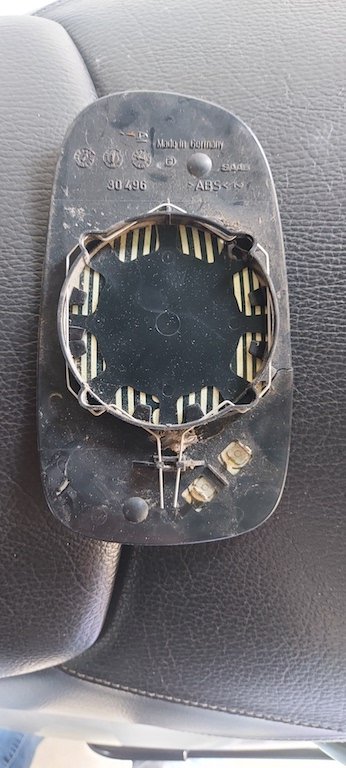

retro originale è:
retro originale.jpg (70.62 KiB) Visto 8577 volte
