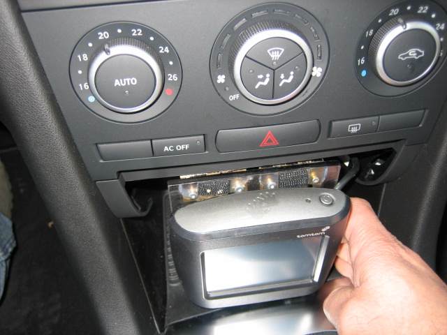

Se a qualcuno può interesserare, questo è il montaggio di un navigatore portatile sulla mia Saab 9.3 cabrio, visto che quello della casa costa uno sproposito e non ci si possono mettere gli autovelox.
DEVO ANCORA TERMINARE LE RIFINITURE

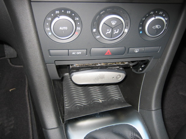

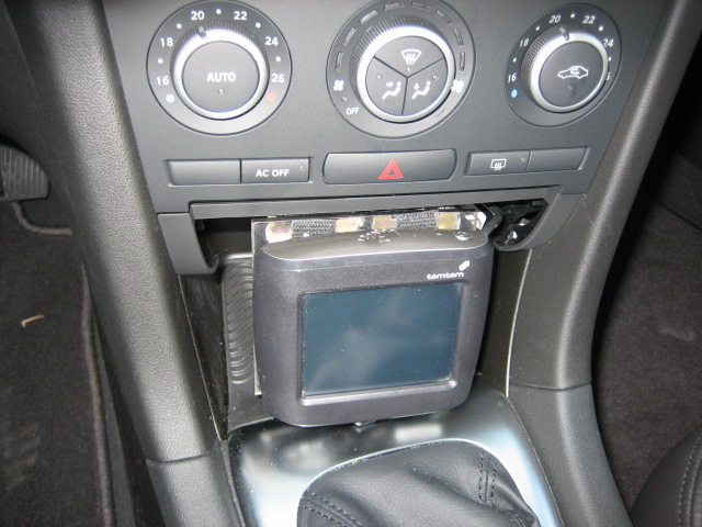

e montato in modo fisso, ma si può asportare perchè fissato con il velcro, quando è in posizione orizzontale è invisibile ai ladri, ed in questa posizione può essere acceso anche solo per gli autovelox, in 1 secondo si porta in posizione verticale e può essere usato come navigatore, meglio senz'altro di quelle antiestetiche ventose al vetro.
Va tolto il posacenere, (si sfila come un componente di un rack) tanto in auto non ci fuma più nessuno parola di fumatore! Occorre comprare un accendisigari di quelli universali al quale vanno collegati i fili originali staccati dal posacenere e dove va inserito l'alimentazione del navigatore con un collegamento volante. Va tagliata una lastra di qualsiasi materiale, anche plastica, della stessa dimensione del posacenere (deve entrare nella stessa slitta) ed a questa va fissata con 1 o 2 cerniere (anche quelle dei mobili di casa) un'altra lastra della dimensione del navigatore, sulla quale va fissato il velcro, l'altra parte del velcro va fissata sul navigatore, altri 2 pezzi di velcro vanno messi fra le 2 lastre per ottenere la "chiusura" in posizione orizzontale, et voilà con un semplice gesto come l'apertura di uno sportellino il navigatore è in posizione.
