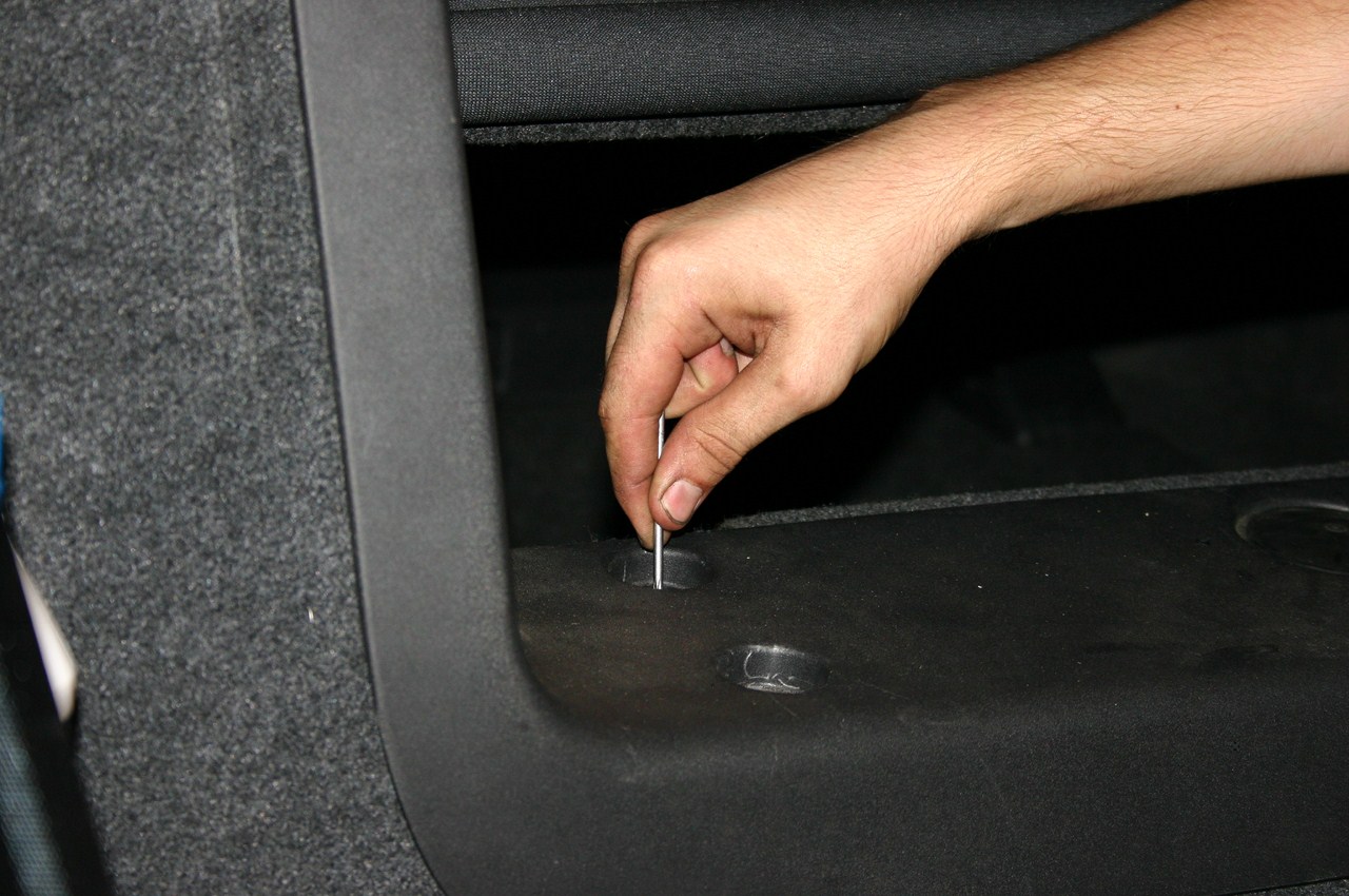

- Sulla sinistra si trovano due fori circolari della grandezza di una moneta. Con una torcia elettrica illuminare direttamente in quei fori e contemporaneamente guarda dritto nei fori (non è immediato, fate un po' di attenzione) e guadare il livello dell'olio.
Si vedranno delle scritte MIN/MAX con relativa riga di livello... l'olio quando è nuovo è trasparente, ma nel serbatoio dopo un po' tende ad essere leggermente torbido, quindi potrebbe presentarsi bianco visto attraverso la plastica del serbatoio.. insomma, cercare di scorgere una riga di demarcazione fra due colorazioni differenti.

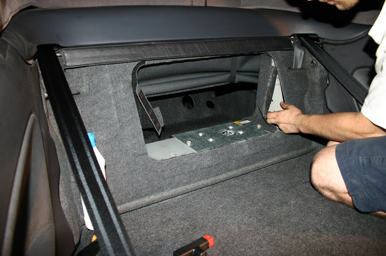

Fatto questo si troverà la base sulla quale la pompa/serbatoio è attaccata (a testa in giù). Bisogna svitare 8 bulloni da 13mm (evidenziati in rosso). 3 sono sul piano inclinato sulla faccia posteriore che guarda nel bagagliaio, 2 sono sulla parte piana superiore (non svitare i 4 bulloni al centro in quanto servono per mantenere agganciata la pompa sottostante) e altri tre sono sotto allo strato di moquette nell'abitacolo, questi ultimi sono un po' scomodi da raggiungere in quanto bisogna continuare a tenere scostata la moquette mentre si svita.
Svitati tutti e 8 i bulloni afferrare la piastra metallica dal "versante abitacolo" e farla ruotare sull'altro lato, quello nel bagagliaio.. infatti è alloggiata in due fermi li dentro... praticamente la si apre come se fosse un baule.
IMG_5212 (Copia).jpg (203.5 KiB) Visto 233055 volte
Tutte le tubature presenti offrono un po' di resistenza. Non date strappi bruschi, ma sollevatela pian piano facendo pure un po' di sforzo.
Sollevando tutto si vede che la pompa è divisa in due parte, a sinistra c'è la pompa vera e propria (nera) e a destra c'è il serbatoio (bianco semi trasparente), hanno una forma cilindrica e sono attaccati l'uno all'altra.
Per tenere in posizione sollevata il gruppo, infilate qualcosa di lungo che faccia da ponte sui bordi del telaio sottostante in modo che la pompa ci poggi sopra. Io ho usato una chiave inglese, non si vede molto bene, ho evidenziato la cosa con una riga rossa per far capire meglio.

Ho aggiunto delle fotografie che avevo fatto tempo fa. Mooolto in ritardo, ma.... meglio tardi che mai. :))

Ciao amici, ringrazio Luca per aver messo questo tutorial, questa mattina mi sono dedicato ad effettuare il rabbocco!
Premetto che il livello era 1cm al di sotto del minimo.
Ho aspirato tutto l'olio nella vaschetta con una siringa, ce n'era un fondo di bottiglia.
Sul WIS c'è scritto che la quantità d'olio nel circuito è circa 550ml, nella vaschetta ce ne vanno circa 200/250ml, tutto l'altro olio dove sta? Rimane nei tubi?
Adesso il livello è perfetto.
